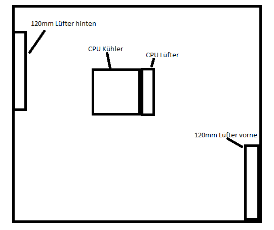

Eine andere Frage bezüglich Luftstroms im Gehäuse.
Zur Zeit sieht es wie folgt bei mir aus: siehe Grafik(sorry für die schlechten paint künste ^.^)
Luft wird vorne eingesogen und der Lüfter vorm Kühler zieht wieder strom rein um ihn durch den Kühler zu blasen, welches dann vom hinteren Lüfter nach drausen befördert wird.
Mir stellt sich eine kleine Frage, soll der CPU Lüfter dortbleiben wo er ist, oder auf die andere Seite des Kühler näher an den hinteren Lüfter?

Shinigami30 schrieb:Lüfter ist kaputt
Welcher Lüfter?
- Juni 2011
- 466
hinterer Lüfter

der cpu lüfter sollte bleiben da es effektiver ist durch den lüfter zu DRÜCKEN, statt anzuziehen.
anziehen macht alleine keinen sinn, nur im sandwitch wird zum drücken dann ein zweiter eingebaut der anzieht und so den luftstrom schneller macht.
du stellst dich doch zum kühlen auch nicht hinter sondern vor den ventilator oder?

Shinigami30 schrieb:hinterer Lüfter
dann erklärt das mit Sicherheit nicht die 69° @ Stock

Chesterfield schrieb:du stellst dich doch zum kühlen auch nicht hinter sondern vor den ventilator oder?![]()
TE, lass den lüfter unbedingt vorne am kühler. kannst natürlich noch nen zweiten hinten saugend montieren, aber der vordere steht nicht zur debatte.
