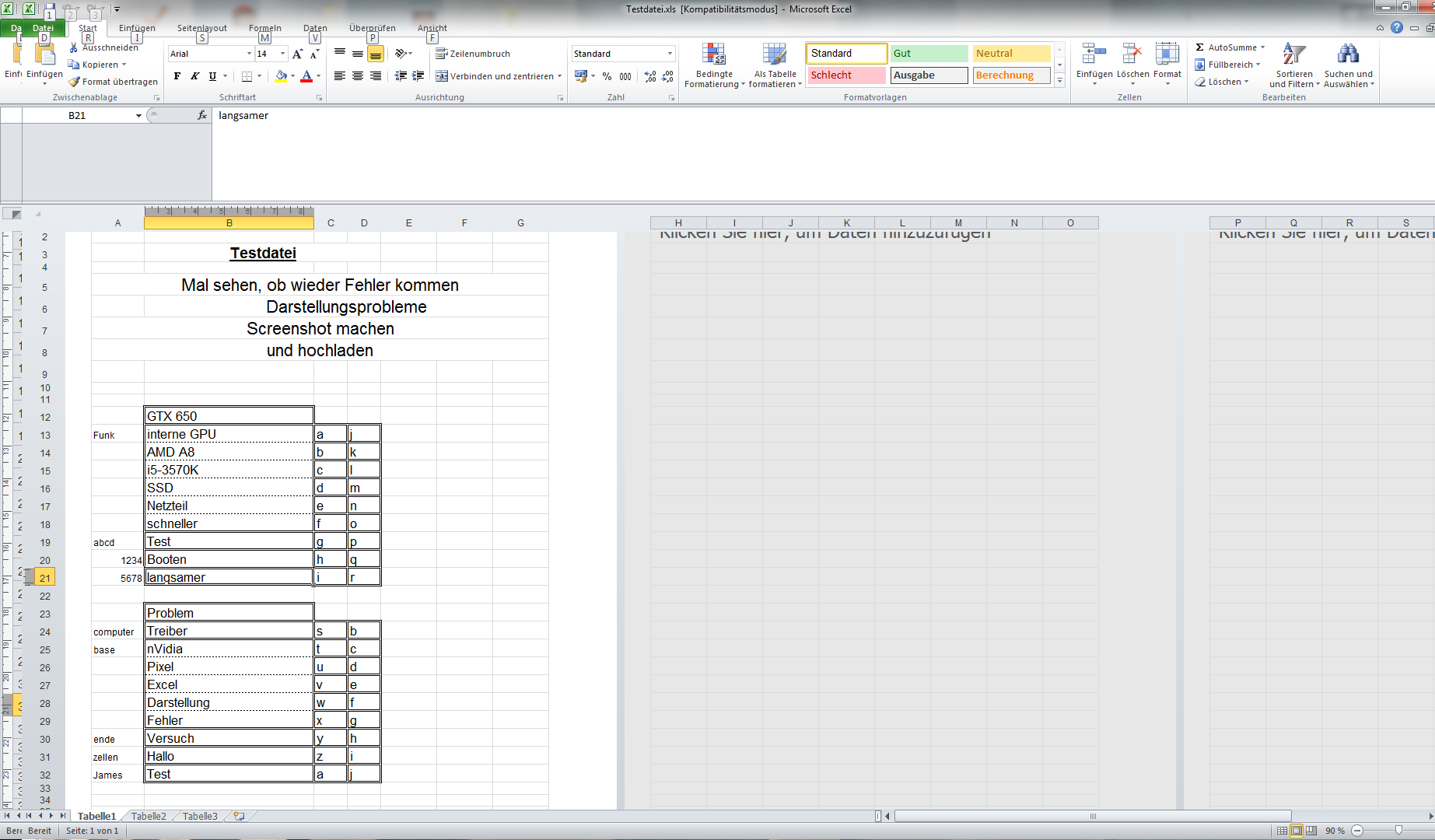

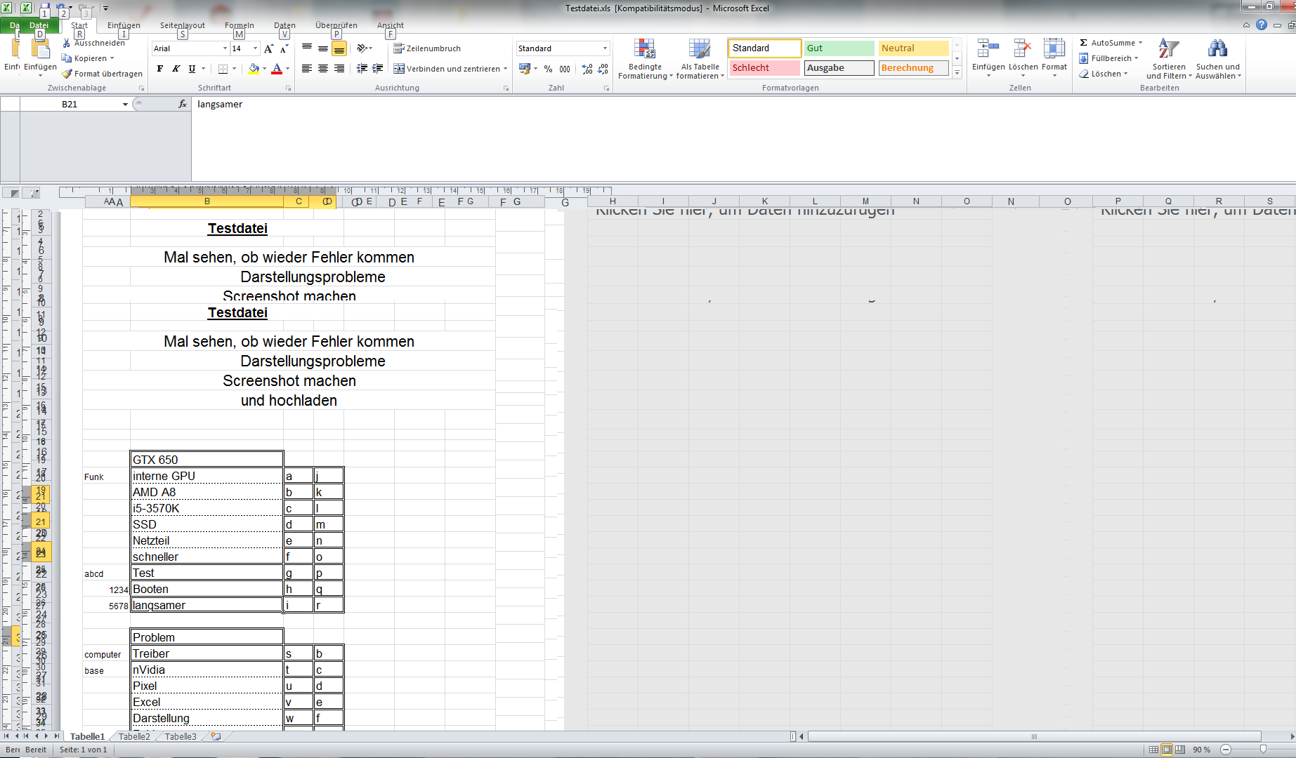

Auch öffnet der AMD PC Excel Dateien immer problemlos. Bei dem Intel hab ich wirklich oft Darstellungsfehler:
Ich bin mir nicht sicher, ob das alles nur ein Problem der Grafikkarte (bzw. des Treibers) ist.
Die Darstellungsfehler weren wohl damit zusammenhängen, aber Bootzeiten!?
