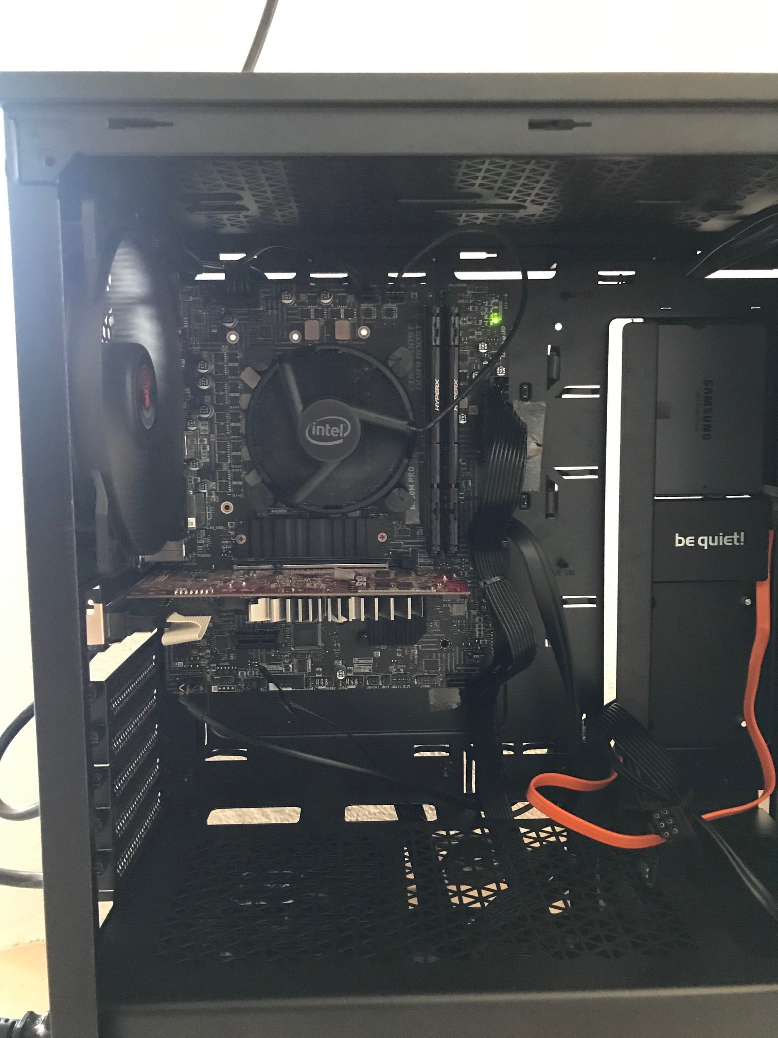

Ich habe gestern den Untenstehenden PC zusammen gebaut. Beim einschalten keine Reaktion. Nicht ein mal die Status LED oder ein zucken vom Lüfter.

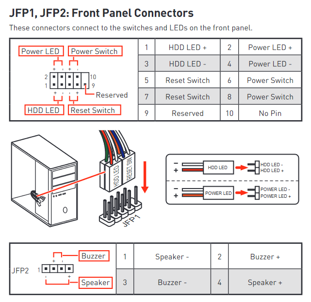

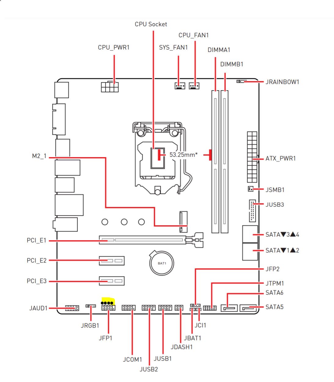

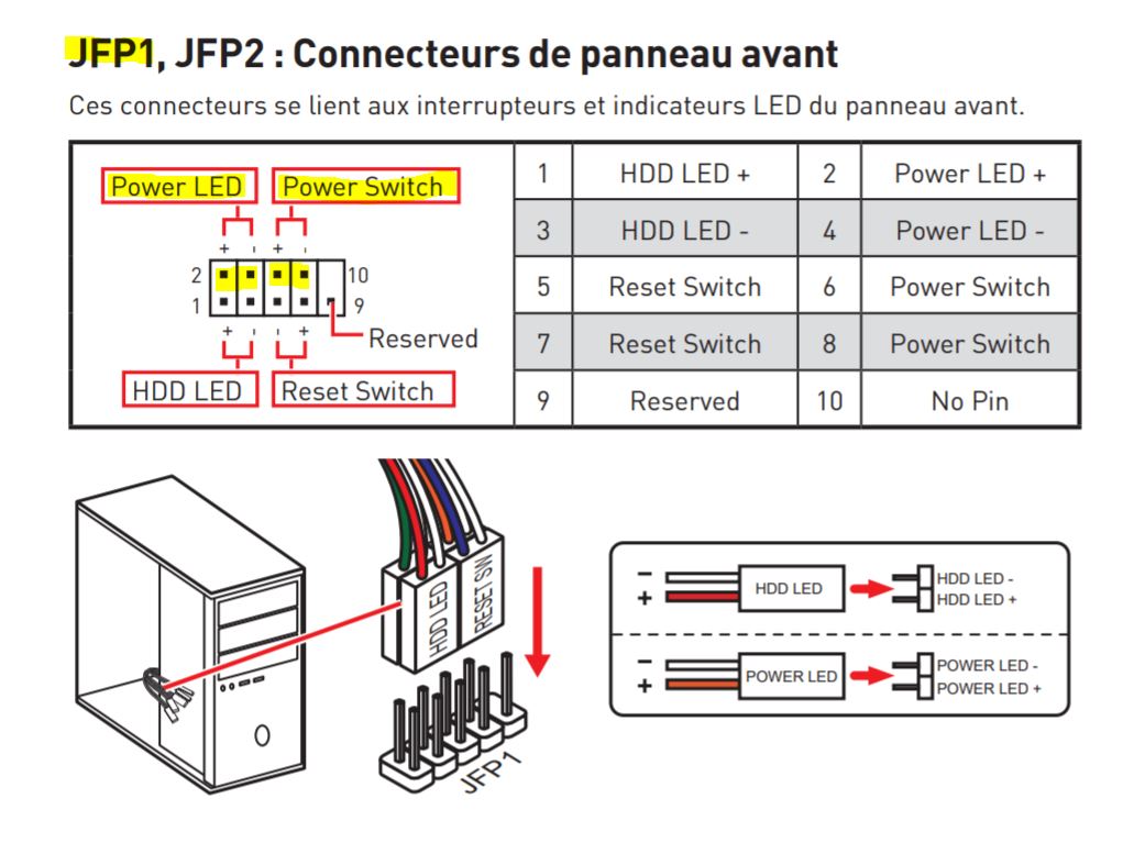

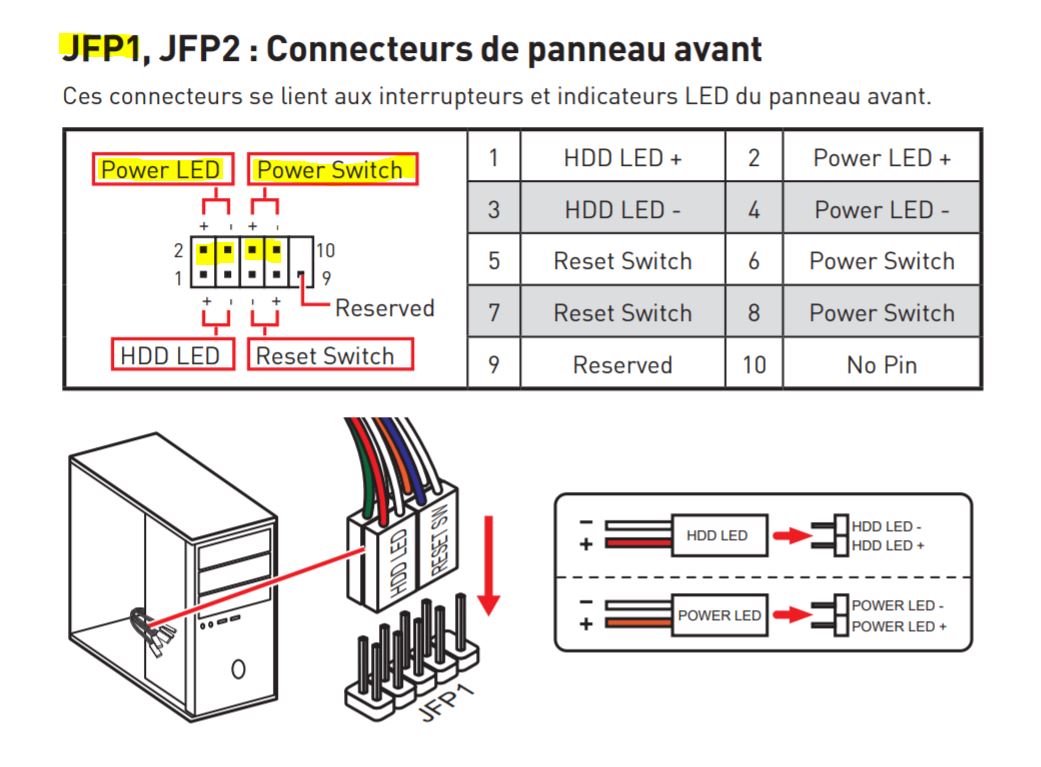

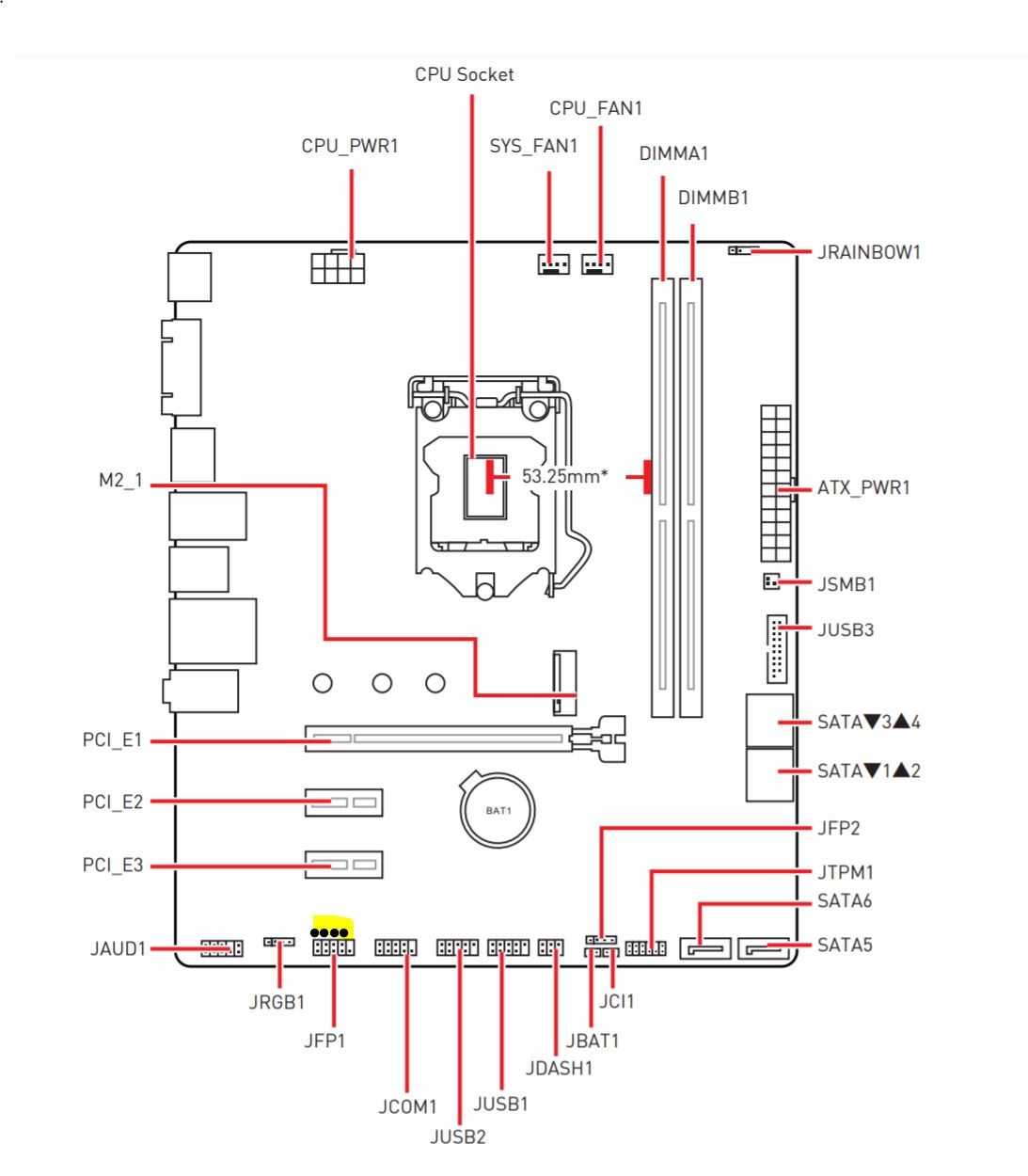

Angeschlossen habe ich den Power SW und die LEDs wie unten in der Anleitung am JFP1. Ausseer das wäre nicht korrekt was ich mir aber nicht vorstellen kann?

Das Board hat nur zwei RAM Steckplätze. In Steckplatz 1A mit Modul 1 und 2 versucht keine Änderung. Normalerweise müsste hier sowieso schon zuvor kurz die LEDs am Board leuchten und gleich wieder ausschalten.

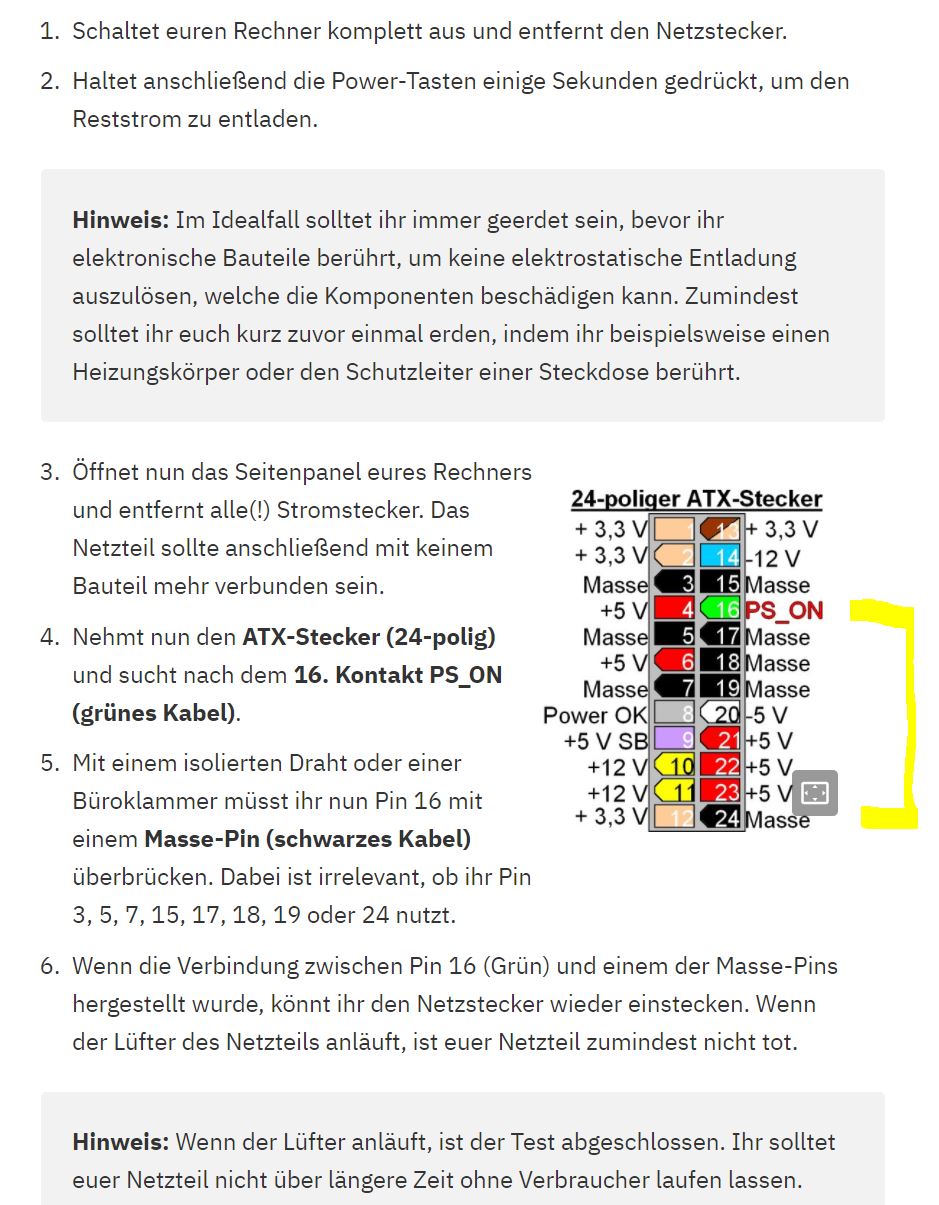

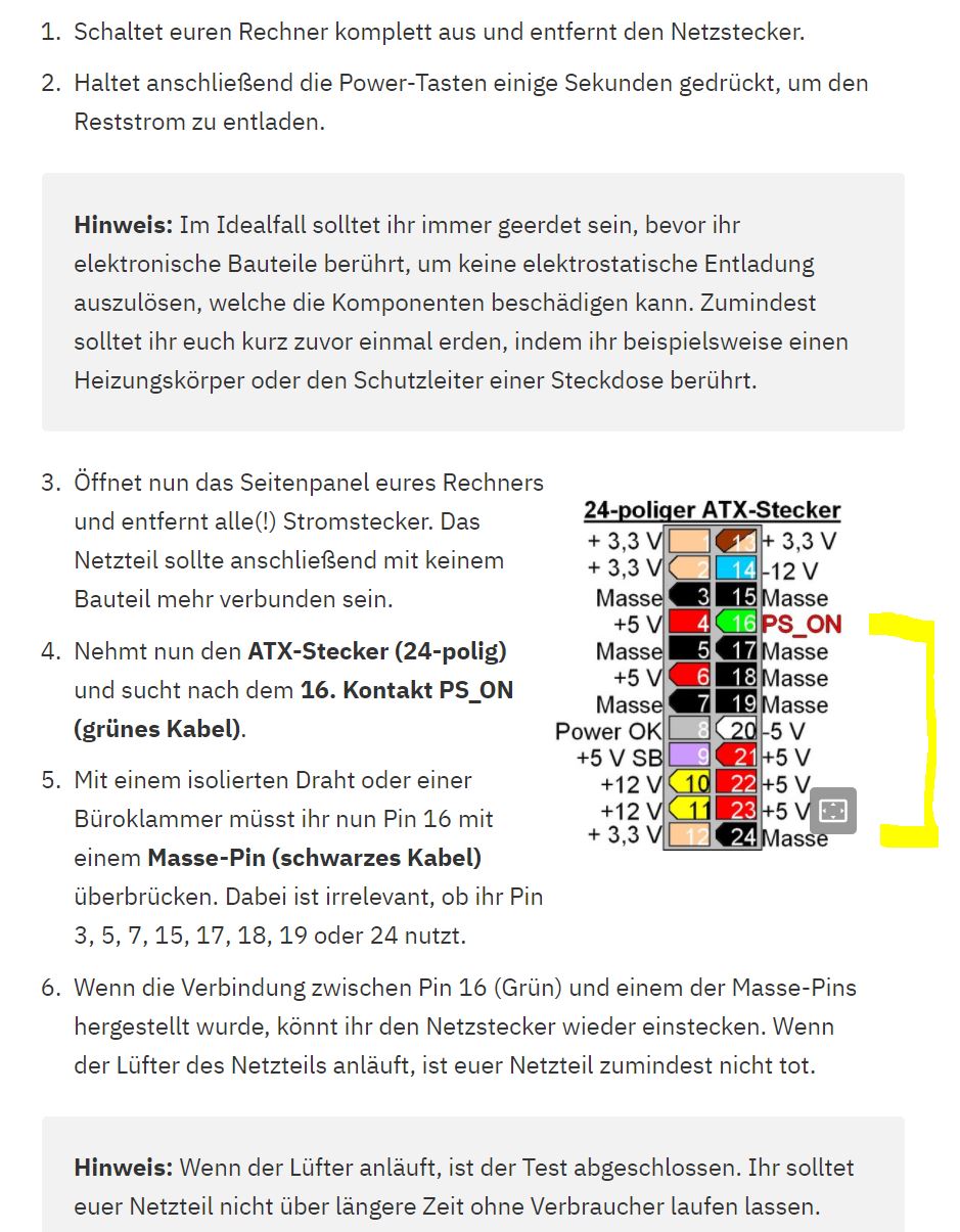

Netzteil scheint definitiv nicht defekt zu sein. Habe hier mal diesen Test gemacht und es springt sofort an.

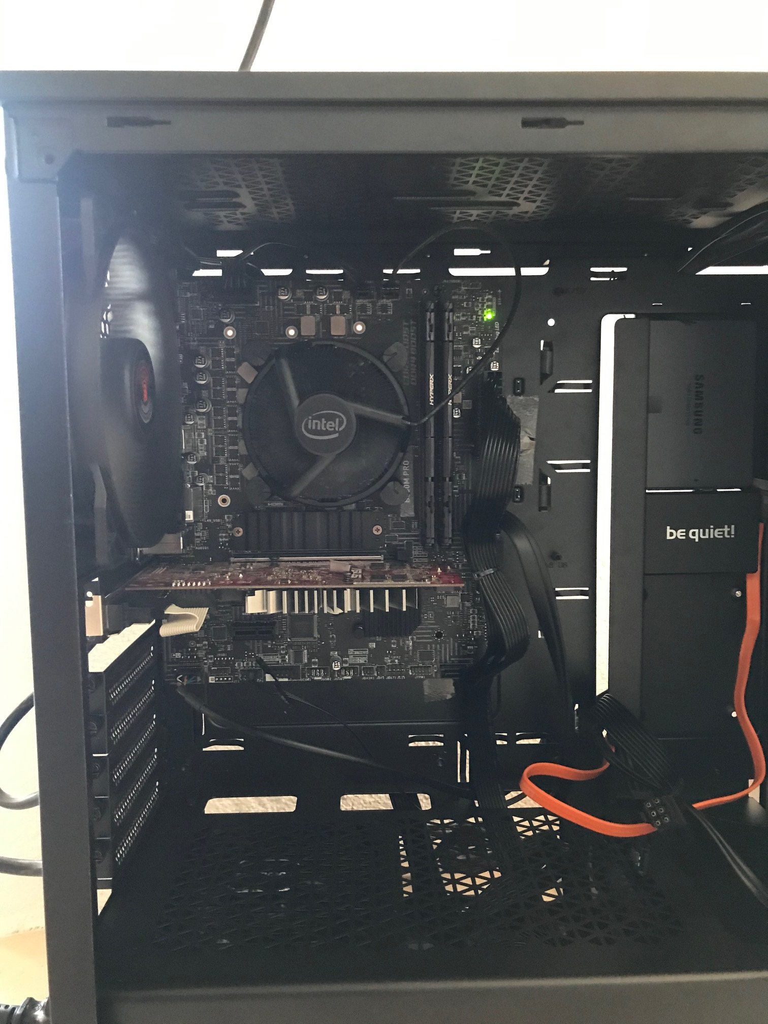

Ich habe mir heute nochmal die mühe gemacht und alles angeschlossen. Jetzt leuchtet das Board sofort rot ohne CPU, RAM oder sonst etwas anzuschließen. Weiss der Geier was das Problem war. Habe ja sogar unterschiedliche Netzkabel benutzt und nicht mal die LED hat geleuchtet auf dem Board.
Möglicher Grund?
  • Board mit dem Phasentester an Power SW kurzgeschlossen
  • Netzteil kurzgeschlossen für test
  • Möglicherweise Statische Entladung über die Nacht.
