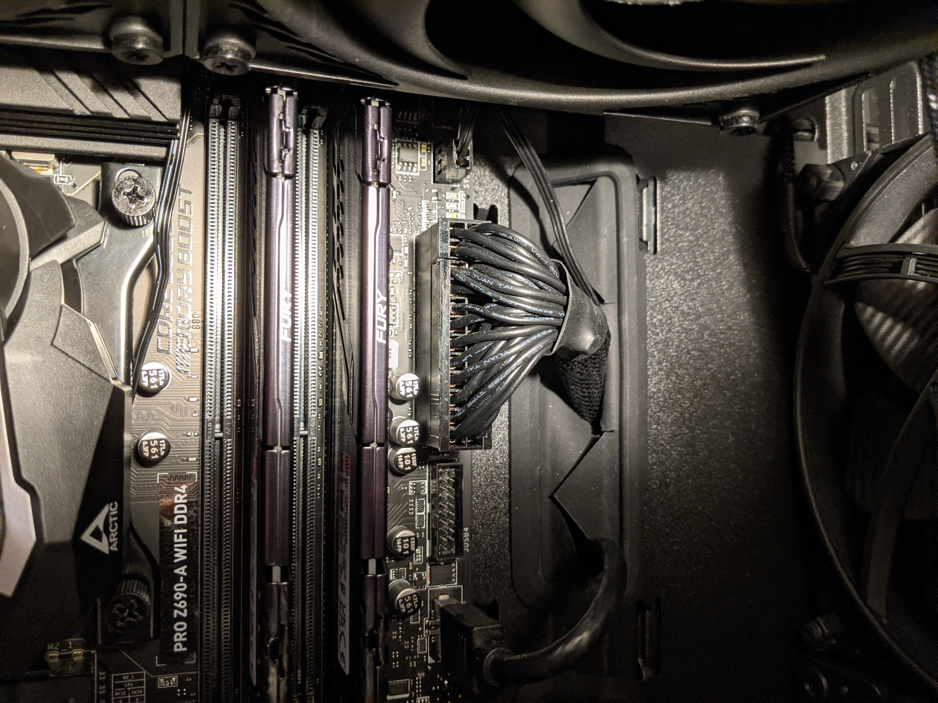

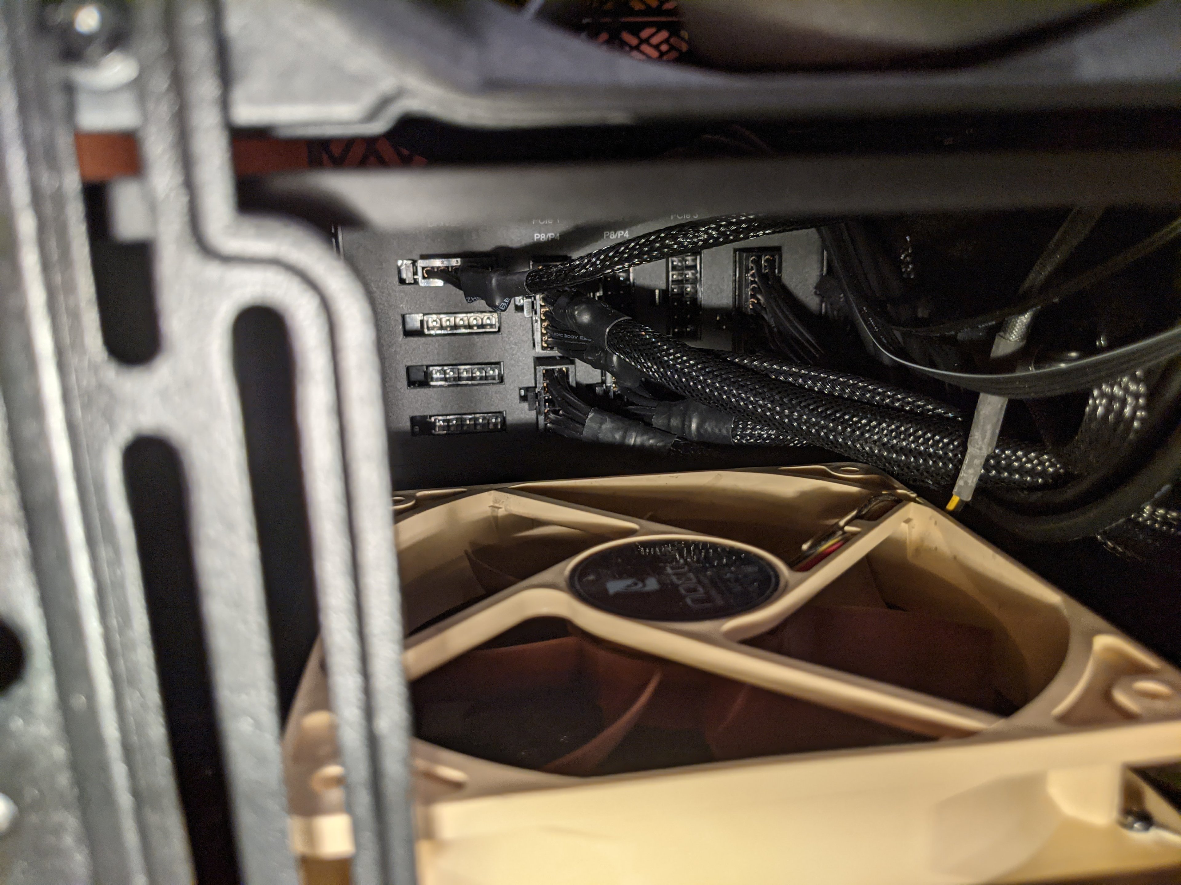

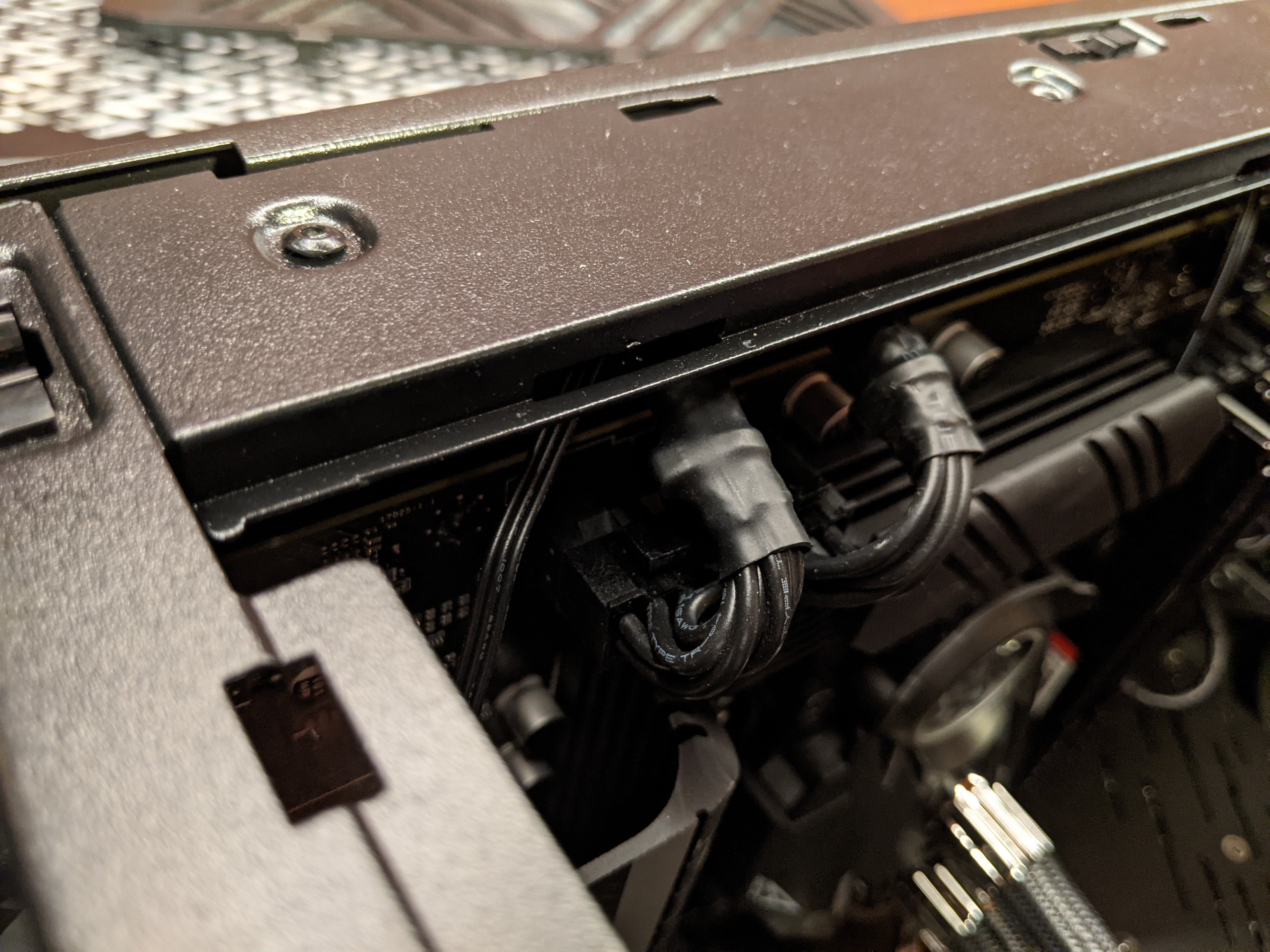

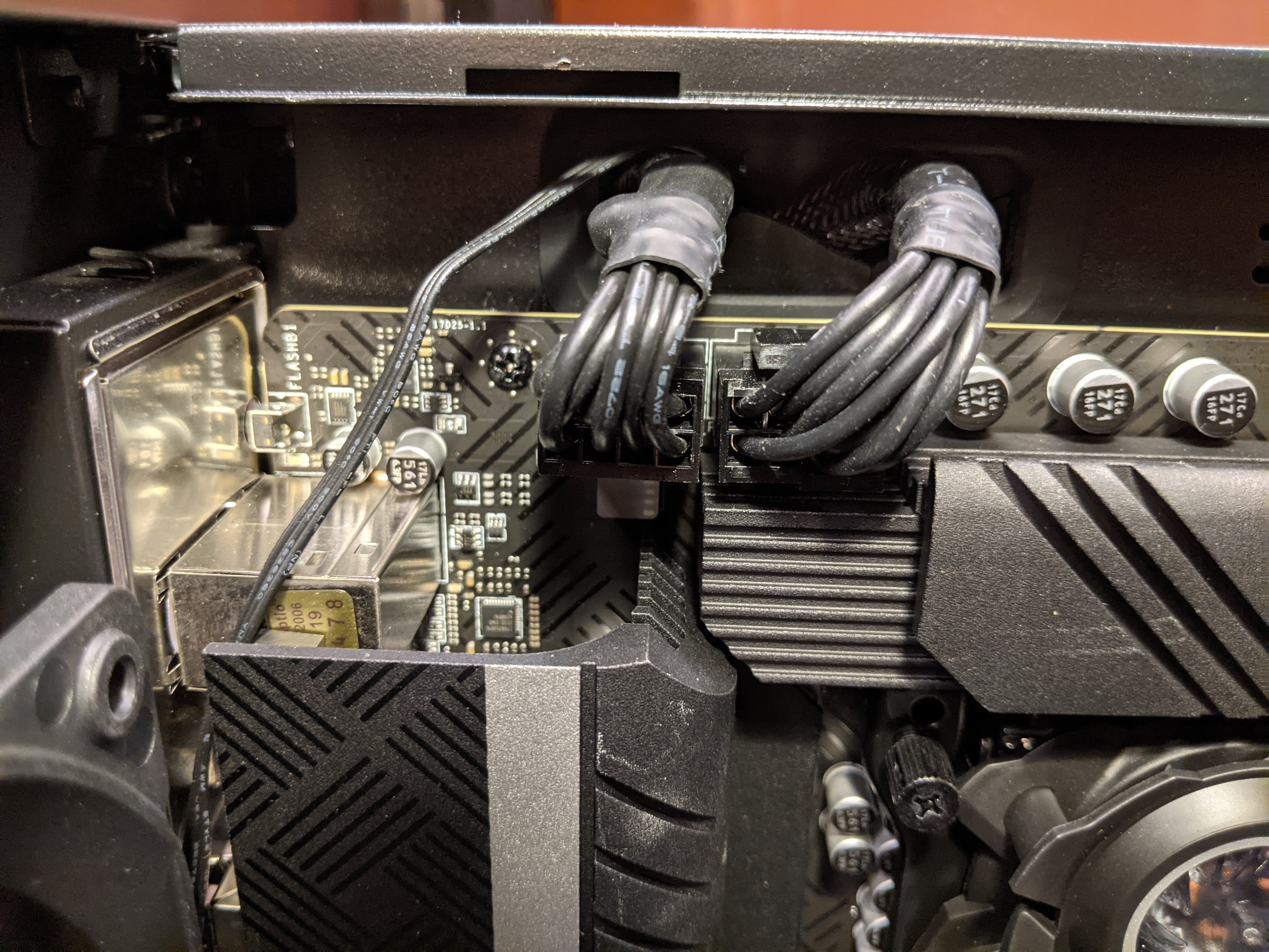

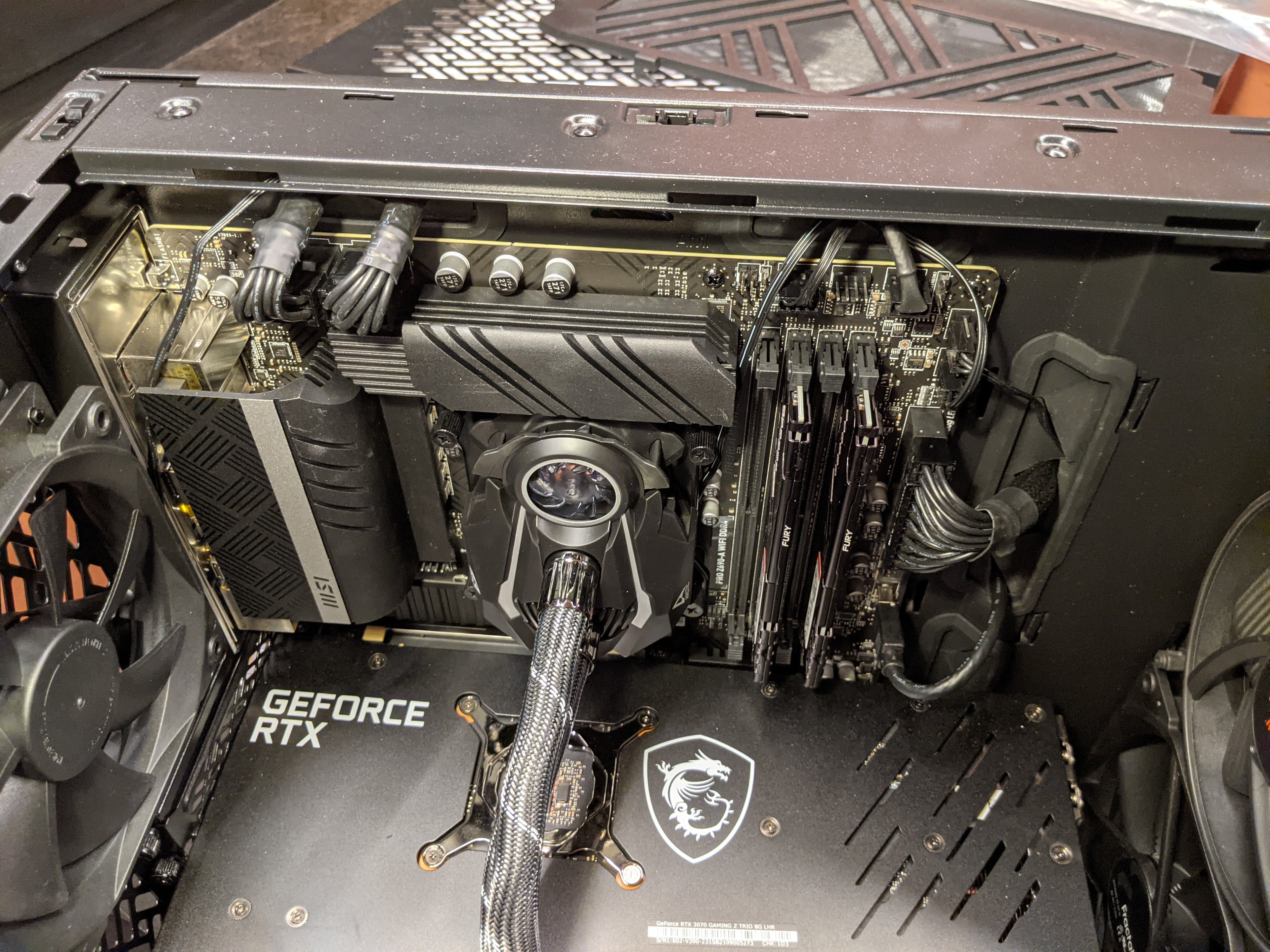

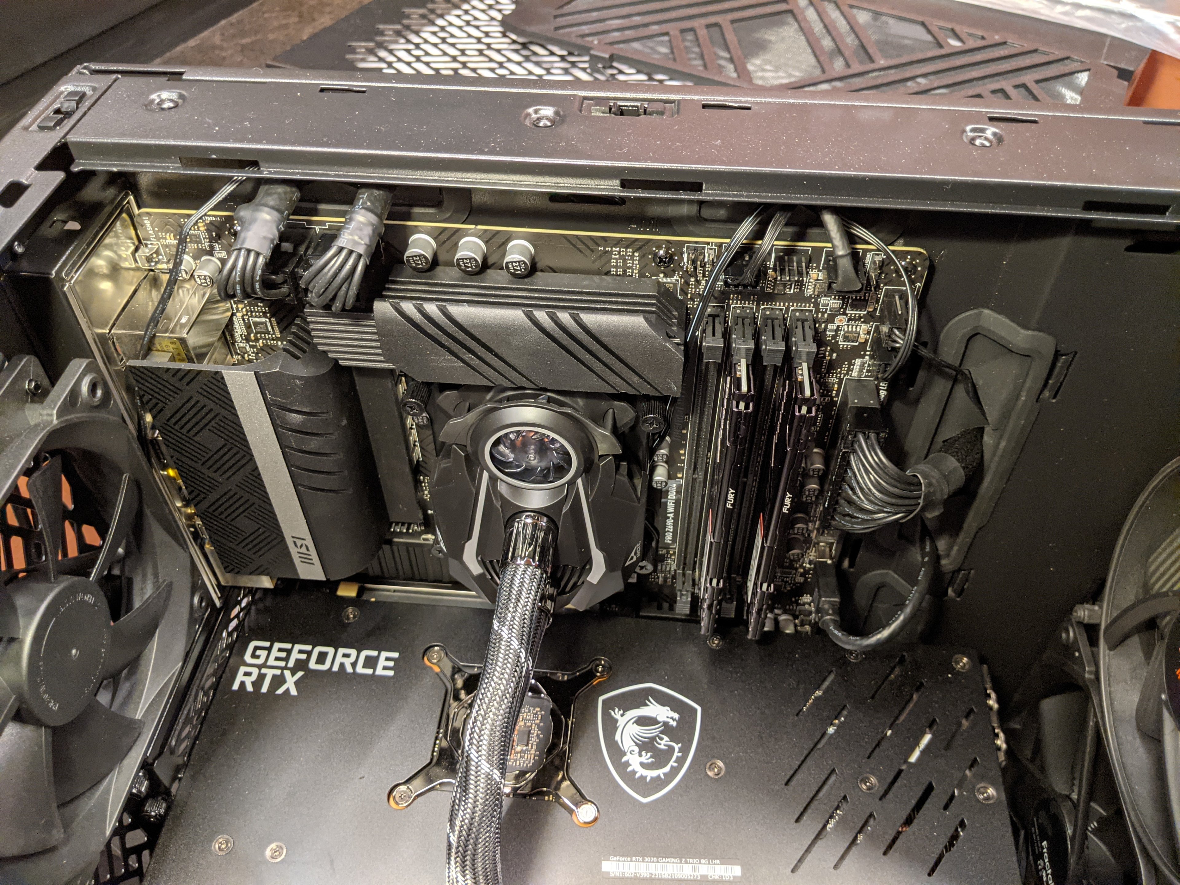

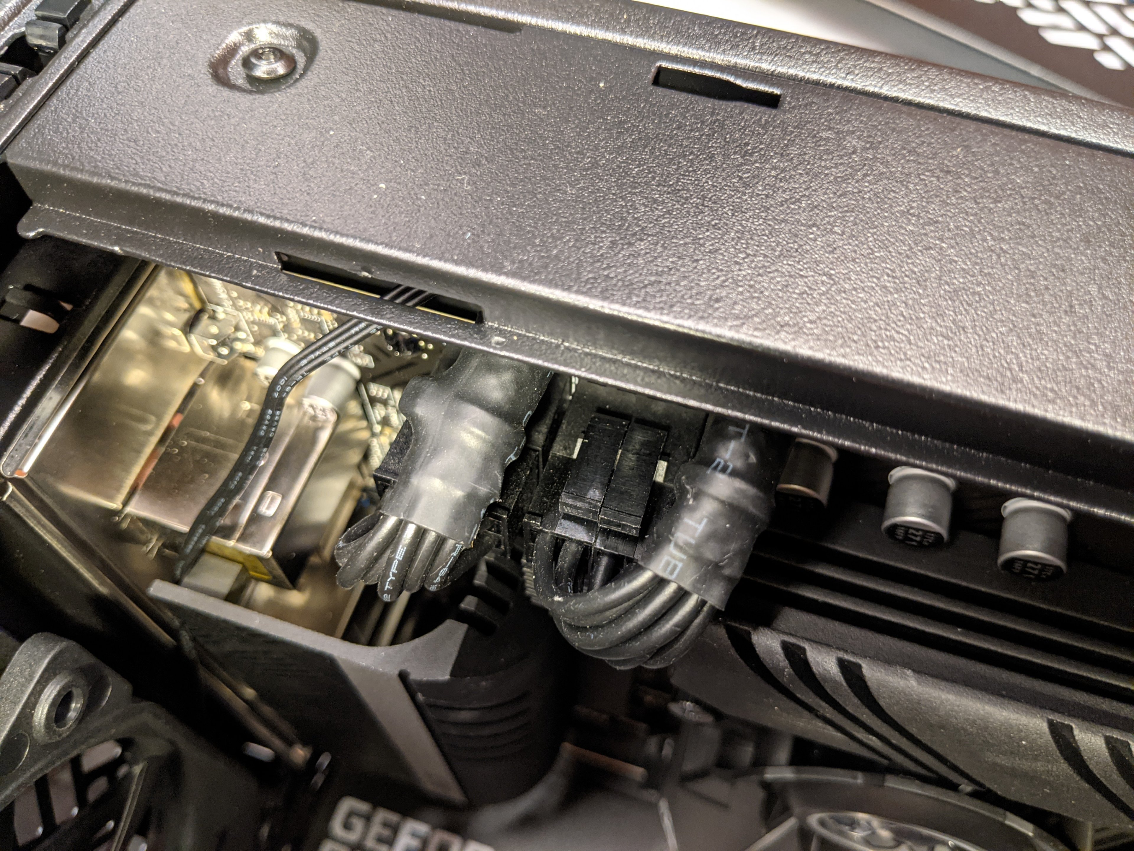

Mach bitte mal Fotos in hoher Bildqualität (gute Beleuchtung und wenn der PC aus ist) von der Verkabelung vom Netzteil zu Mainboard und Grafikkarte.
Was hattest du vorher für eine CPU?
Vielen Dank für die schnelle Antwort :-)
Bilder im Anhang. Sowohl der 24Pin als auch die beiden P4/P8 sitzen fest auf dem MB und am Netzteil. Alles nochmal kontrolliert.

Grafikkarte so angeschlossen? Das würde das verzögerte einschalten erklären Schutzfunfktion des Netzteils hat gegriffen und lässt sich er nach Rücksetzen jener Sicherung wieder einschalten.
!!Beim ersten Ausfall startete der PC dann nach geschätzt 15 Minuten irgendwann wieder!!
Und beschreibe mal das!
Oder du steckst das Kabel von PCIe 1 einfach auf PCIe 2 (den mittleren Anschluss) denn dort sind beide 12V Rails angelegt. Dann hast nicht soviel Kabelsalat.
Falls oder wie es den Anschein hat, dass die Karte "nur" über zwei 8polige Anschlüsse verfügt.
Reaktionen: PCTüftler und Nickel
@Viper1982 Ach du K****! Da hätte ich wohl mal besser die Anleitung des Netzteils gelesen :stock:
Ich hatte in der Tat das Doppel-VGA Kabel auf den PCIe 1 angeklemmt. Hab es jetzt entsprechend deines Hinweises korrigiert auf PCIe 1 & 3 mit den beiden Einzel-VGA Kabeln.

Ist halt die Krux mit Multirailnetzteilen und zu wenig Aufklärung bzw. nicht zu übersehbaren Hinweisen des Herstellers über die korrekte Verkabelung, vor allem bei hungrigeren Grakas.
Du bist nicht der Erste der hier landet und nicht mal wusste das es sich um ein Multirailgerät handelt.
