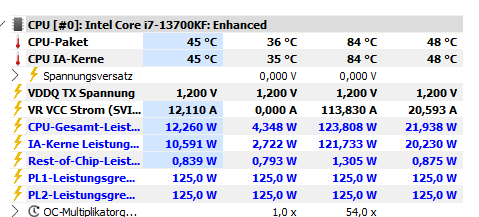

Wie erkenne ich ob meine CPU von der Degernation betroffen ist gibt es Testprogramme, laut CPU Monky soll man Cinebench R24 Single core laufen lassen oder Intel´s Diagnose Tool.
... 1,5 Stunden Cinebench R24 Singlecore, 1,5 Stunden R24 Multicore, Intel Diagnose Tool. Prime 95 10 Minuten.

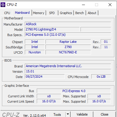

PL1/PL2 ist nach dem BIOS Update 15.01 bzw. 12B auf 125 gesetzt.
Nach dem das Problem bekannt war wurde der Energiesparmodus eingestellt und per Asrock Software der Takt jeweils um 500 MHZ reduziert also 48 und 36. Und PL1 auf 30 Watt und PL2 auf 60 Watt gesetzt.
Intel Diagnosetool meldet Pass und Prime, Cinebench läuft durch ohne Absturz,Fehlermeldung und Problem der Takt reduziert sich aber auf 4400 MHZ.

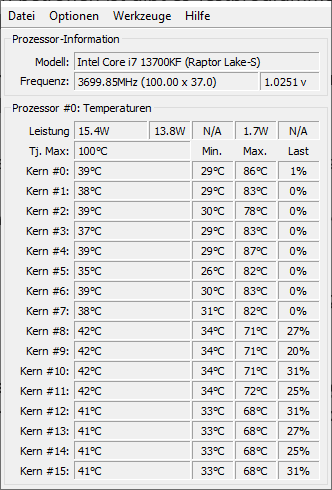

Welche Temperatur ist für die CPU noch ok und welche schädlich beim Laden von Elder Scrolls online wird diese teilweise kurzzeitig
86-90 Grad warm.
CoreTemp-Scr20241208.pngimage_2024_12_08T20_50_14_853Z.pngimage_2024_12_08T20_51_05_425Z.pngimage_2024_12_08T20_51_28_160Z.pngWerte im alltäglichen Normalbetrieb Elder Scrolls online, Firefox, u.s.w.
Kein Cinebench u.s.w.
Wie kommst du darauf, denn laut HWInfo hast du P1 und P2 auf 125 Watt gesetzt. Dass hier dann mit 100 % Last auf alle Kerne der volle Takt nicht mehr zustande kommt, sollte klar sein. Denn sobald 125 Watt erreicht werden, muss der Prozessor heruntertakten, sonst würde diese Leistungsaufnahme überschritten werden.
Viel wichtiger ist stattdessen, wie kommst du darauf? Läuft bei dir irgendwas nicht gut? Wie laufen normale Games und Anwendungen und hier mal auf die Leistungsaufnahme und das Taktverhalten mit achten.
Reaktionen: iWebi
Die PL1 PL2 35,60 Watt hatte ich eingestellt als das BIOS Update 12B noch nicht verfügbar war.
Ca. 2024 Q1-2024 Q3.
Es läuft alles bis jetzt super ich wollte nur fragen obs einen Test gibt wie man prüfen kann ob man von der Intel Degenerationsproblematik jetzt betroffen ist oder nicht, wollte nur vermeiden das mir die CPU 1 Tag nach den 5 Jahren stirbt, aktuell läuft alles super ohne Probleme, aber die CPU lief ca. 1 Jahr zwar gedrosselt aber ohne Microcode 12B. Sondern mit dem BIOS 5.01 von 2023. Vielen dank. Mit freundlichen Grüßen, Wagga.
Das sollte mit dem letzten BIOS Update aus der Welt sein.
Es wurde ja auch in einem Artikel hier bei CB kommuniziert.
Reaktionen: Skudrinka
Richtig, einfach das BIOS updaten und alles ist gut. Dann brauchst du da auch nicht mehr dran rumfummeln.

95-98 Grad sind in Ordnung, manche Notebooks gehen sogar bis 105 Grad hoch bevor sie drosseln.
Mach ein BIOS Update wegen des bekannten Intelfehlers.
Ansonsten musst du nichts tun. Eine CPU die nicht abstürzt ist nicht defekt.

@Duran Danke für die Info, wegen dieser Oxidations,Degenerationsproblematik war ich mir nicht sicher ob nicht evtl. nicht auch die Temperatur und nicht nur die Spannung bei Intel ein Problem sei.
Schönen Abend noch.
Freundliche Grüße, Wagga.
Das BIOS Update 15.01 von Asrock ist aktuell drauf. Seit ca. 2-2,5 Monaten. Vorher war 5.01 drauf.
Ich konnte bei Asrock noch kein aktuelleres finden.
Ich wünsche ein schönen Abend und vorab schöne Feiertage und einen guten Rutsch.
MfG, Wagga
