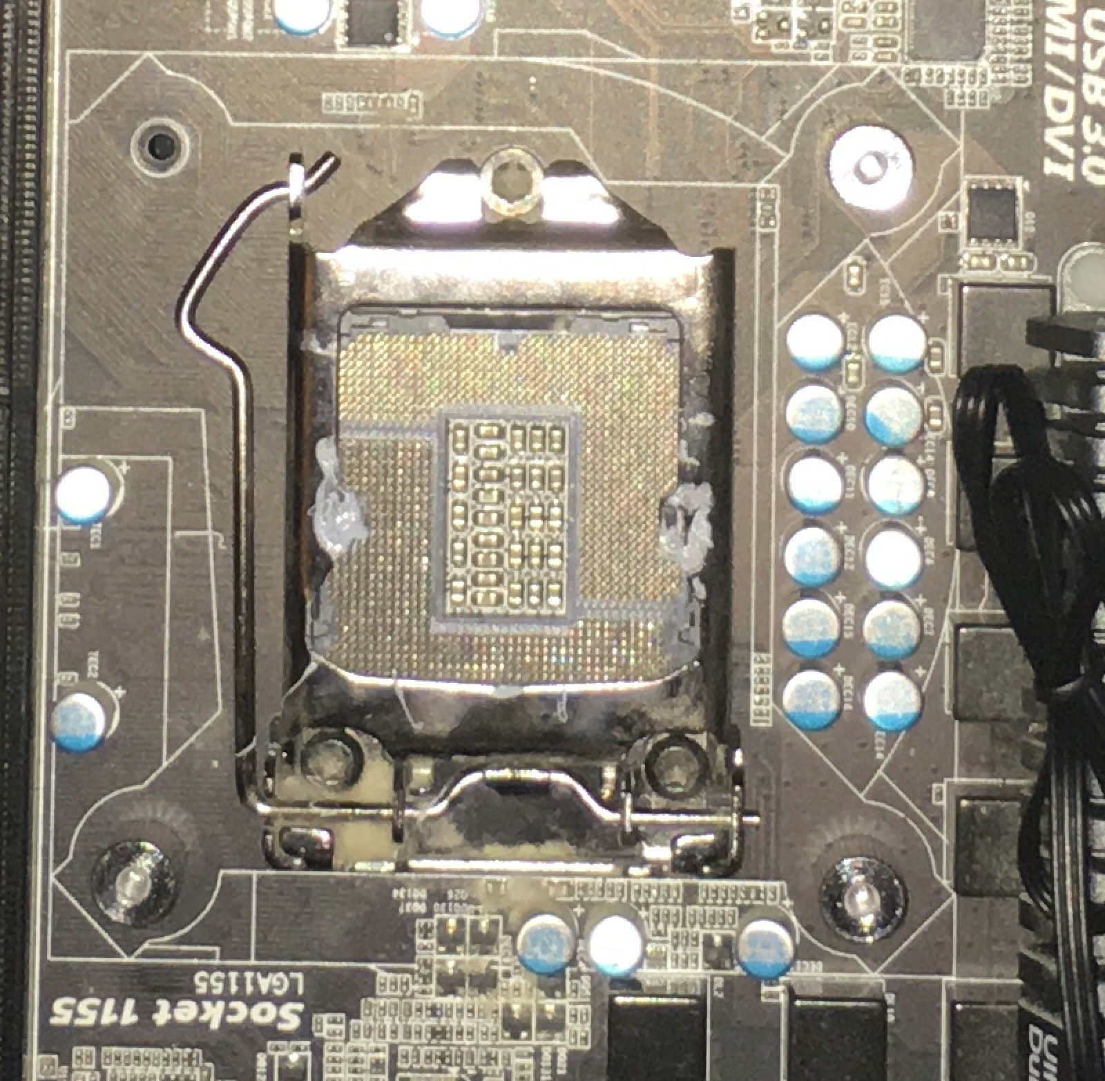

was hast du mit der wärmeleitpaste veranstaltet :freak:
Bist du sicher? Ich hab dann wohl das falsche YouTube Video gesehen "kein Problem wenn was verläuft"..
Besteht die Gefahr das andere Teile beschädigt wurden sind?
nahaufnahme des sockels bitte, verriegelung offen.

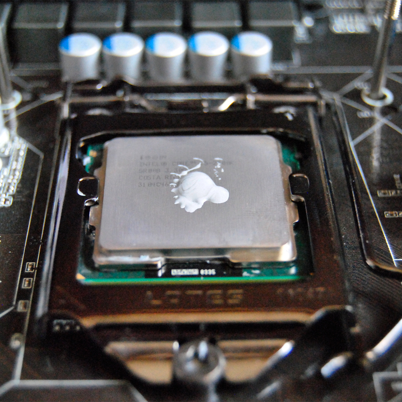

beim auftrag von wlp gilt:
ein kleines tröpchen in die mitte ("erbsengroß" liest man oft), und dann verteilen, das ganze soll nur eine dünne schicht sein.
nicht so wie mamas torte mit dicker sahne füllung überquillen.
mach mal bitte die verriegelung auf, um zu sehen, ob wlp auf die pins gekommen ist (unterhalb).
auf machen und ganz vorsichtig das zeug dann abmachen. nichts auf die pins bringen.
der fussel gehört dort auch nicht hin ;)

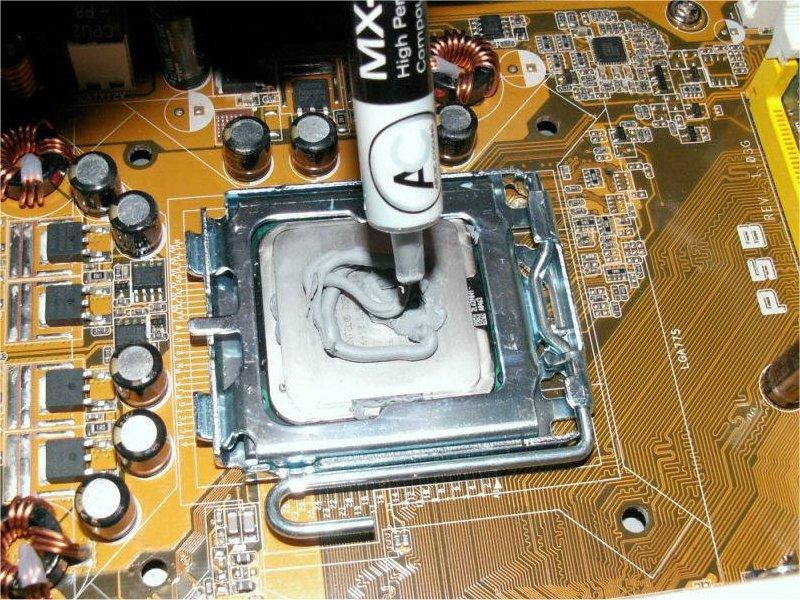

in etwa so:
viel zu viel! so auf keinen fall!
auf den ersten blick keine wlp auf den pins.
fussel mal entfernen. verbieg aber bitte keine pins dabei. pusten (ohne spucke) wäre besser als rein greifen.
Alles klar, aber dieser Fussel wird wohl kaum das Problem gewesen sein :D

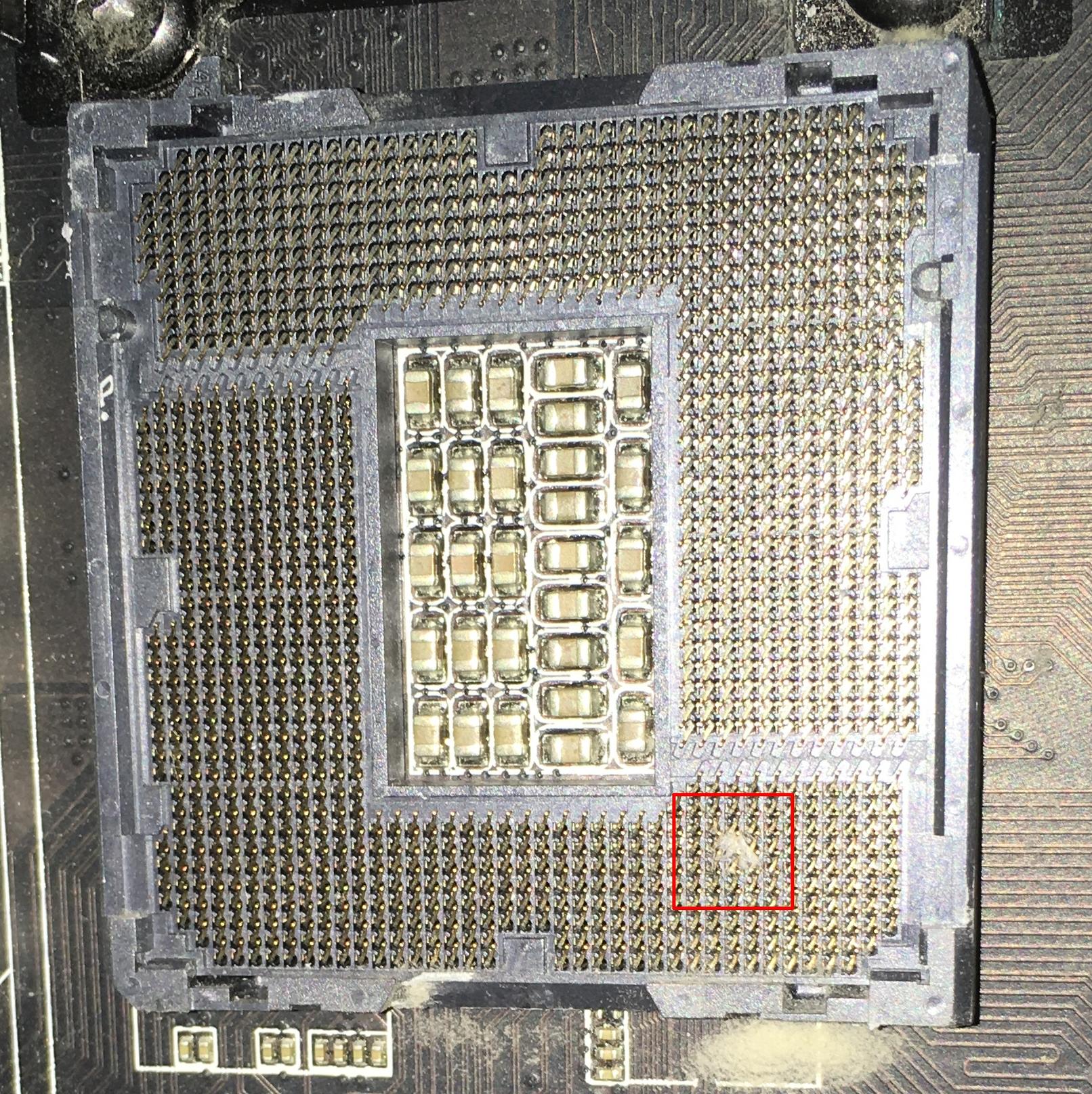

Und was ist mit der Stelle unten rechts im Sockel?
