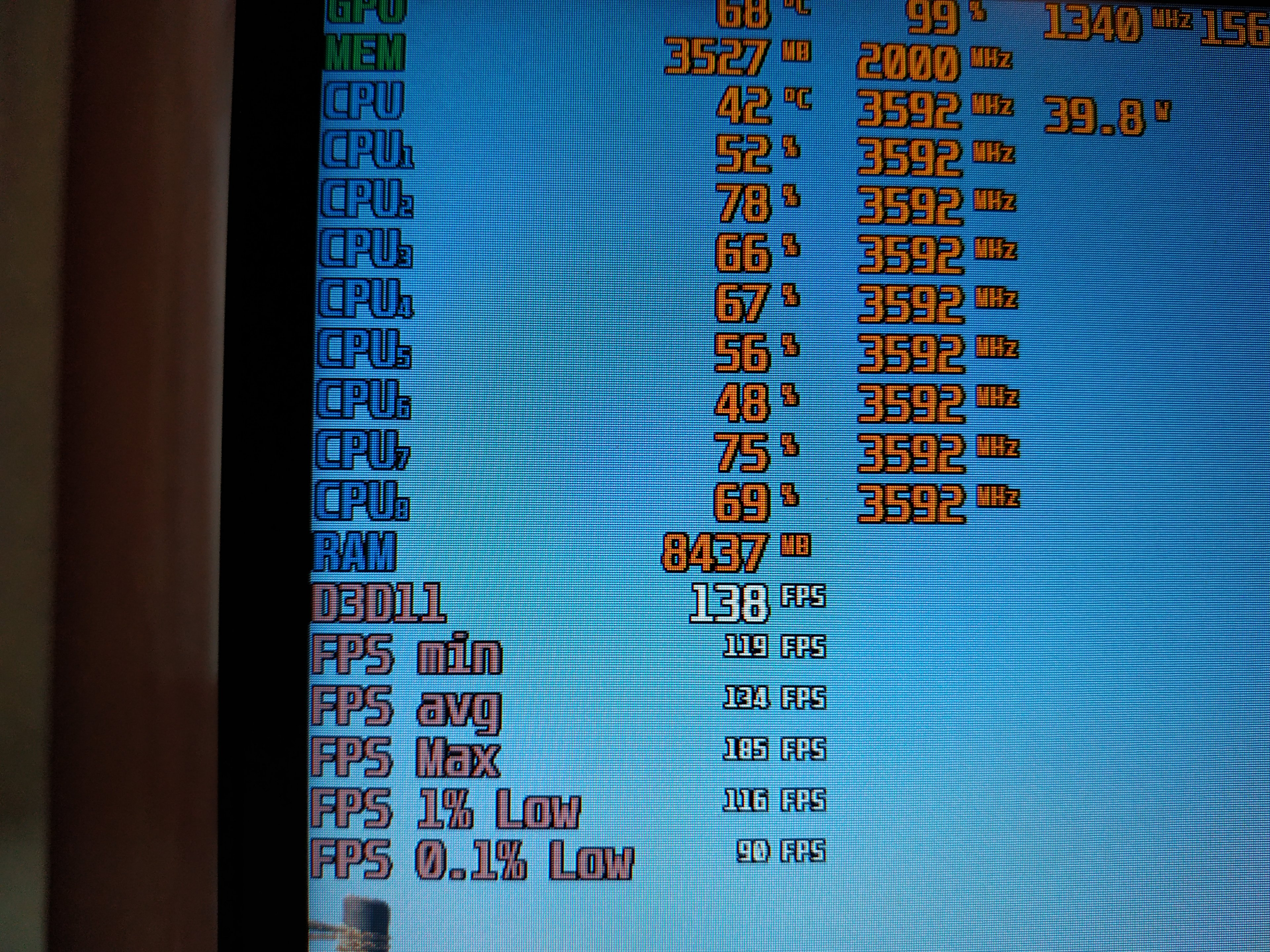

Haben wir auch schon getestet, kein Unterschied. Und so starke Drops sollten nicht sein. Ich hab gerade mal ein Game von mir mit Afterburner loggen lassen, hier der Screenshot:
Wie man sieht, fallen die FPS noch nicht mal unter 90 (wohl gemerkt, WQHD und alles Low bis auf Texture Quality, das steht auf High)
GPU schön bei Vollauslastung, CPU wird nur bei intensiven Schlachten beansprucht - so wie es sein sollte.
