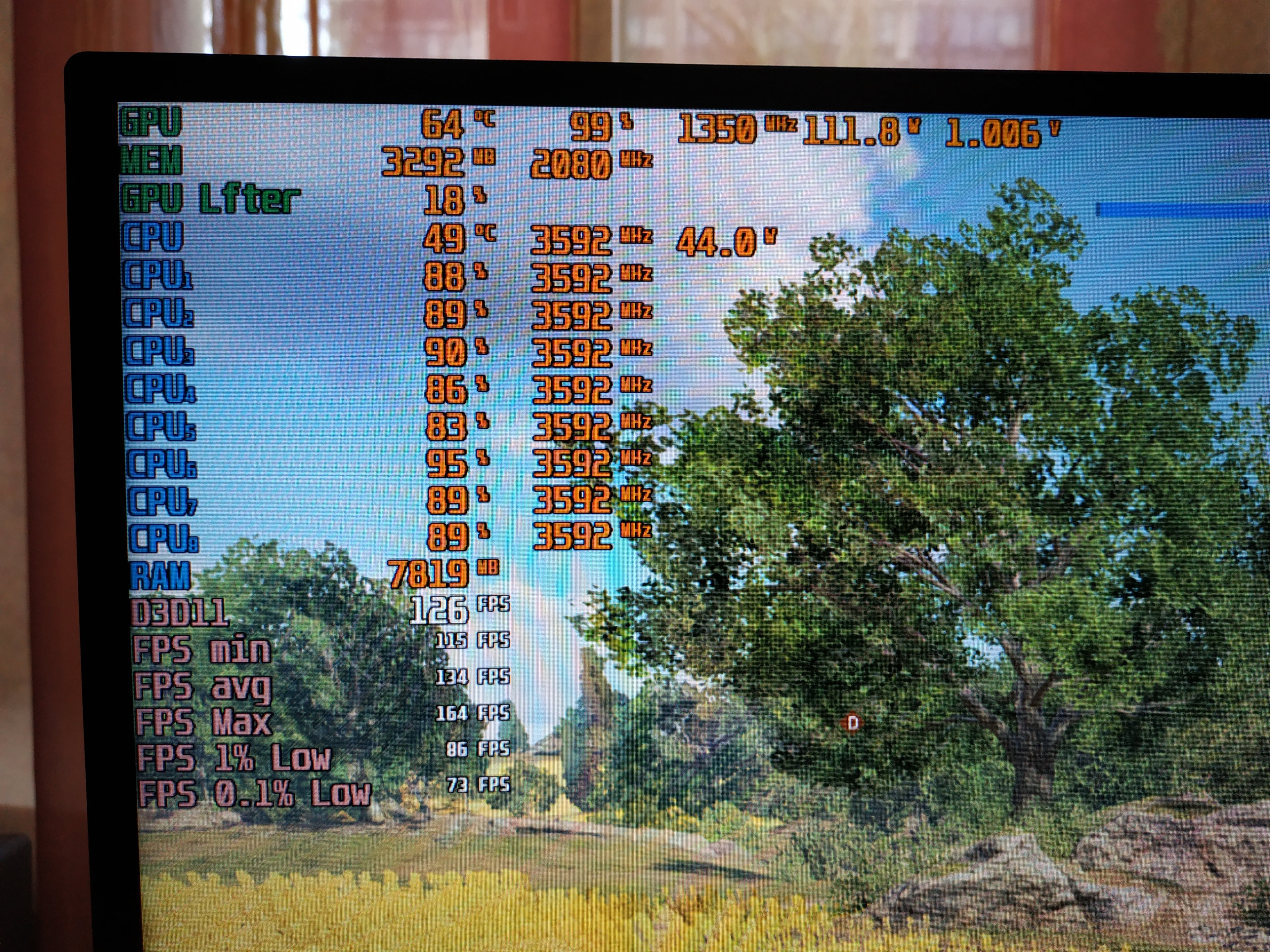

Ich hab gerade auch mal in FullHD gespielt und mal wieder mit Afterburner gelogged. Von den Werten ist mein Kollege meilenweit entfernt.

warum sollte er mit einer Anderen Grafikkarte mehr FPS haben? er ist doch im CPU Limit.
Die CPU kann bei diesen Einstellungen nicht mehr ""Rohmaterial" für die Grafikkarte liefern. Dadran ändert eine andere Grafikkarfe nix.
Wenn er mit den Grafikeinstellungen dramatisch nach oben geht, und endlich aus den CPU Limit rauskommt und ins Grafikkarten Limit kommt, dann wird er zwar nicht mehr Bilder pro Sekunde haben, sondern eher noch ein paar weniger, aber die Drops und Ruckler sollten besser werden.

warum spielt man mit einer Vega in Full HD überhaupt in LOW? Gehört das grafische Erlebnis nicht zum Spiel dazu?
Bei einem SP-Titel gebe ich dir durchaus Recht, aber gerade im Multiplayer ist FPS > irgendwas mit grafischem Erlebnis. Kannst du natürlich auch anders sehen - aber darum geht es hier aktuell nicht.
Mag ja durchaus sein, dass der Kollege mit seinem i7 im CPU-Limit hängt und suRe mit seinem Xeon nicht (wegen anderer GPU), das erklärt trotzdem nicht, warum er mit definitiv schlechterer Hardware mehr FPS hat.
Wobei ich mir eigentlich nicht vorstellen kann, wie BF5 es schafft einen i7-4770k vollständig auszulasten. So krass ist die Vega 56 definitiv nicht.
Ich denke, dass es hier eher ein künstliches CPU-Limit ist, dass eigentlich nicht da sein sollte.
