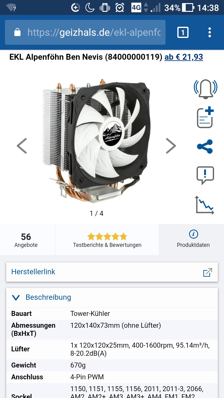

Für 20 Euro hingegen kannst du schon mal das thermale Problem lösen und gucken ob dir das reicht. Nur ein neues Board wird deine Gesamtsituation nicht verbessern.
Jo der Ben Nevis ohne "Advanced"
Gesamt: Breite: 120 mm x Höhe: 140 mm x Tiefe/Länge: 73 mm

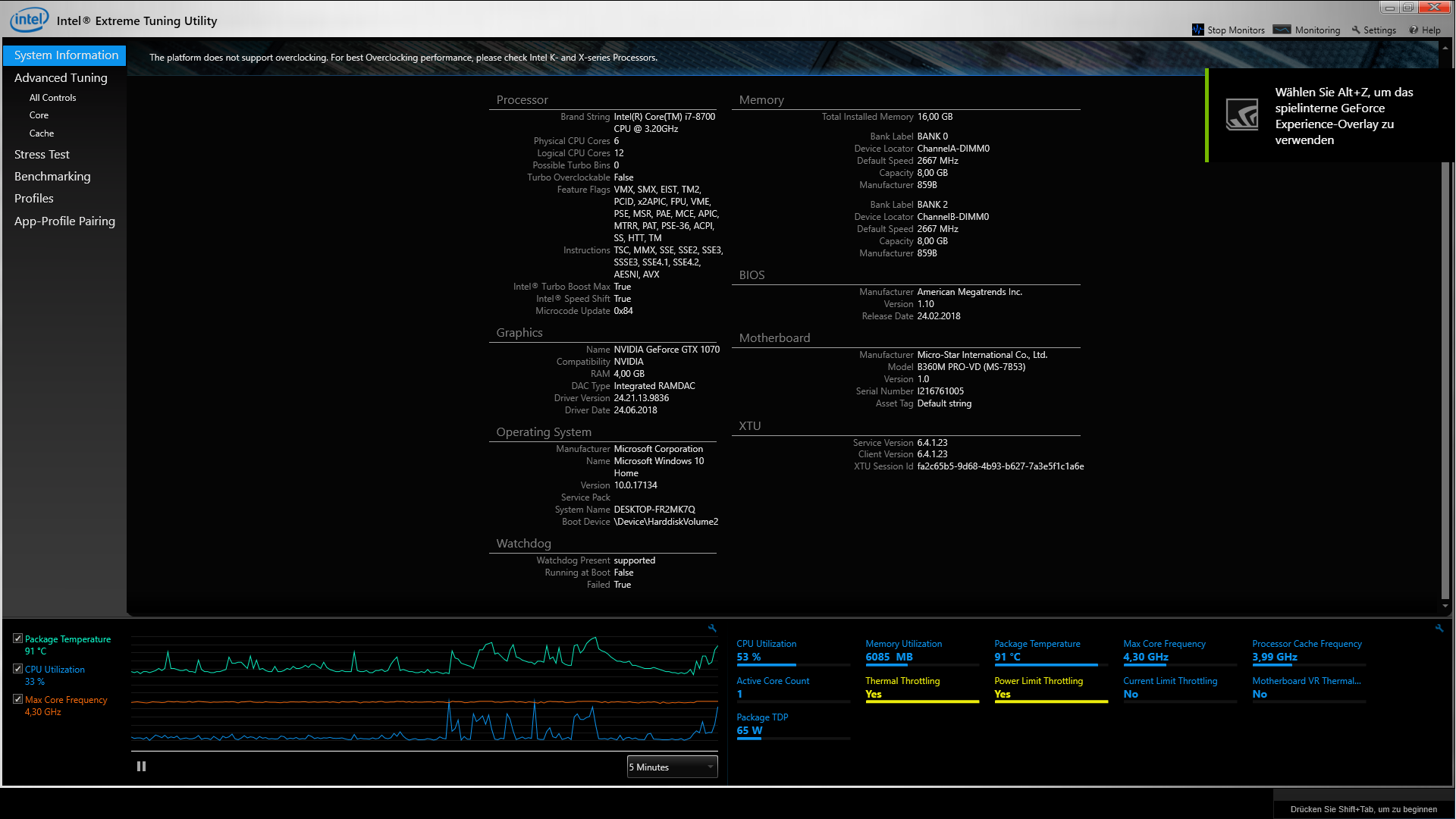

hier seht selbst ich habe diese probleme wirklich
Wenn du noch eben einen Screenshot von der Übersicht machen könntest... Also wo auf der rechten Seite sämtliche Werte usw eingetragen sind.. Bin nicht zu Hause und kann nicht nach gucken, wie der Reiter genau heisst.
Edit: müsste "Advanced Tuning" sein

warum nutzt du das Programm?
sry

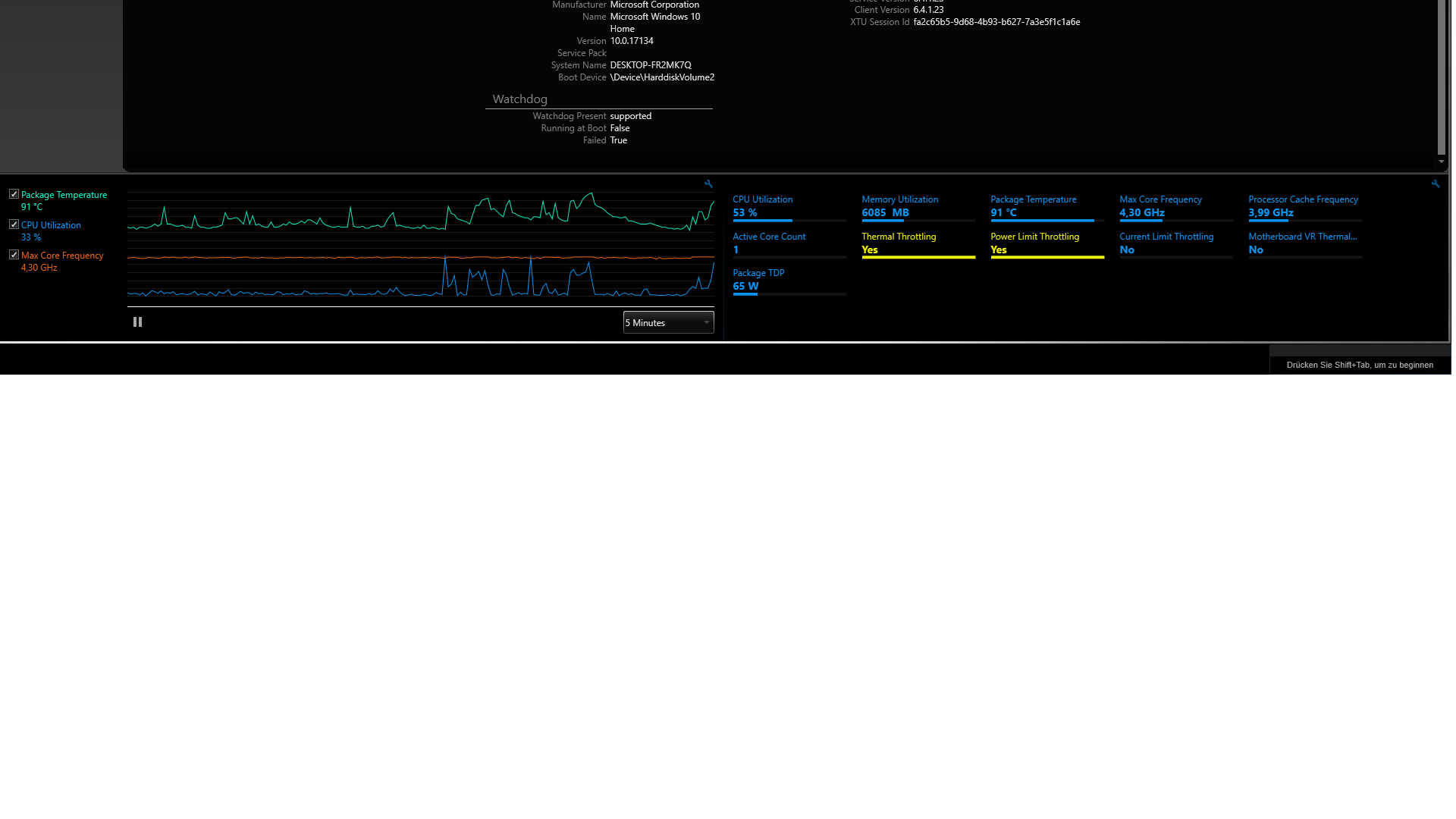

wollt sehen ob mein cpu limitiert da er sehr laut wurde
was läuft da im hintergrund?
Gamescom
