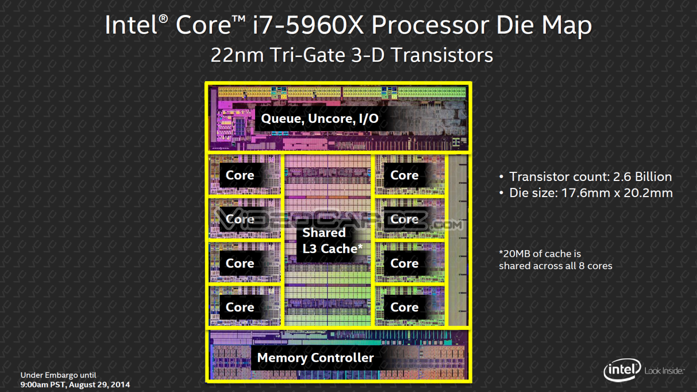

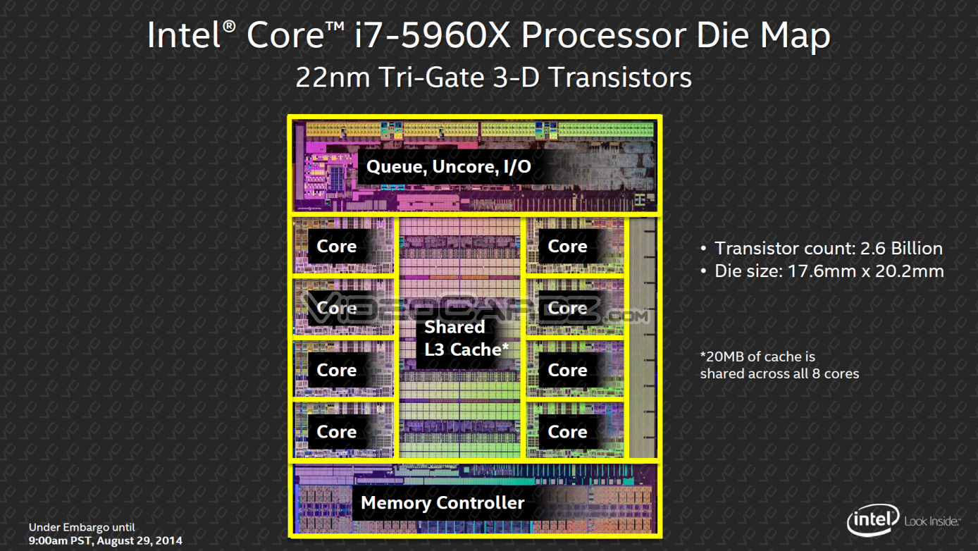

Was ist denn eurer Meinung nach der Unterschied zwischen 100 % Auslastug und 100 % Auslastug? Wie kann da Prime was anderes machen, als andere Programme?
Gruß Andy
Weil eine CPU aus mehr als nur 4-8 Cores besteht ... bei kleinen Sachen rechnen die Cores alleine ... bei anderen muss auch der Zwischenspeicher und der I/O controller viel tun also mehr Wärme .
Für dich als Bild ..
