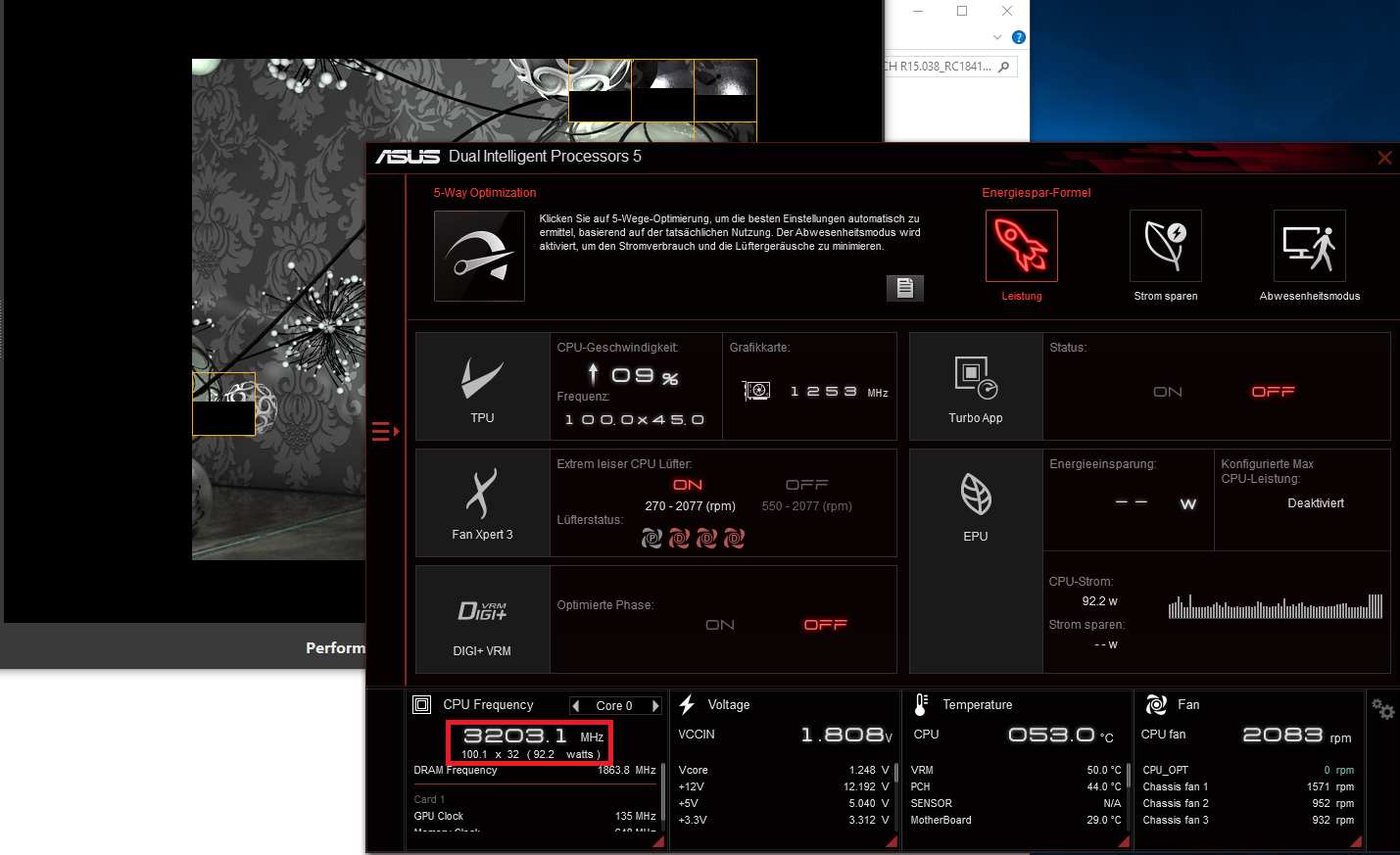

Ich interessiere mich in letzter Zeit mehr für das Übertakten und wollte das auch eben mal selbst versuchen.
Erstmal zu den Komponenten:
i7-4790K
Asus Z97-Pro Gamer
Dark Rock 3
HyperX Fury 2 x 8GB DDR3-1888MHz
BeQuiet! Straight Power 10 - 500W
Samsung 750 EVO 250GB SSD
Nun habe ich folgendes Video befolgt:
ASUS Z97-Pro Gamer Overclocking Anleitung 4670K, 4690K, 4770K, 4790K german deutsch
Da er das gleiche Motherboard und CPU verwendet, habe ich mal direkt die Werte übernommen. Einziger Unterschied ist der RAM. Meiner Unterstützt anscheinend nicht XMP, was aber kein Problem sein sollte, oder?
Naja, aufjedenfall habe ich die Werte eingetragen und bei Cinebench einen stinknormalen Test ausgeführt, doch während des Testes taktet die CPU anscheinend auf 3,2 bis 3,4 GHz runter, obwohl die Temperatur doch gut ist. Im Anhang ist ein Screenshot.
Bei Cinebench erreiche ich auch nur einen Score von ca 670.
In Windows habe ich den Energiesparmodus von Ausbalanciert auf Höchstleistung geändert.
Bin ich entweder komplett Behindert und soll das mit dem Übertakten sein lassen oder stimmt hier was nicht?

Deine Turbo Stromausnahme ist im Bios zu klein.
Deshalb taktet deine CPU runter.
Köpfen sollte man machen wobei bei 5GHz meist ende ist ähnlich wie bei mir
Mach alle deine Einstellungen wieder auf Default, stell den Multi für alle Kerne auf 44 und teste.
Sollte es nicht stabil laufen, kannste die Spannung noch etwas erhöhen. Aber wie die Vorredner schon sagten, sollte das mit 1,25V machbar sein.
