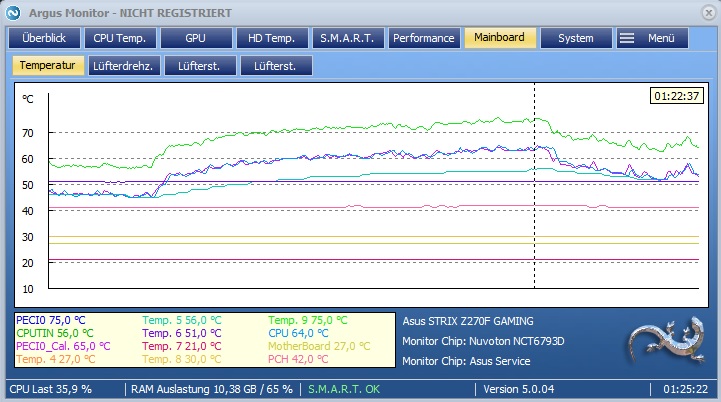

Da ich nichts zu den VRM Temp finde, hilft dir das weiter ?
Was ich auch bemerke beim Spielen, wenn ich geradeaus laufe läuft alles flüssig, sobald ich mich umschaue gibt es ruckler. schlimmer noch beim springen und dabei umschauen.
