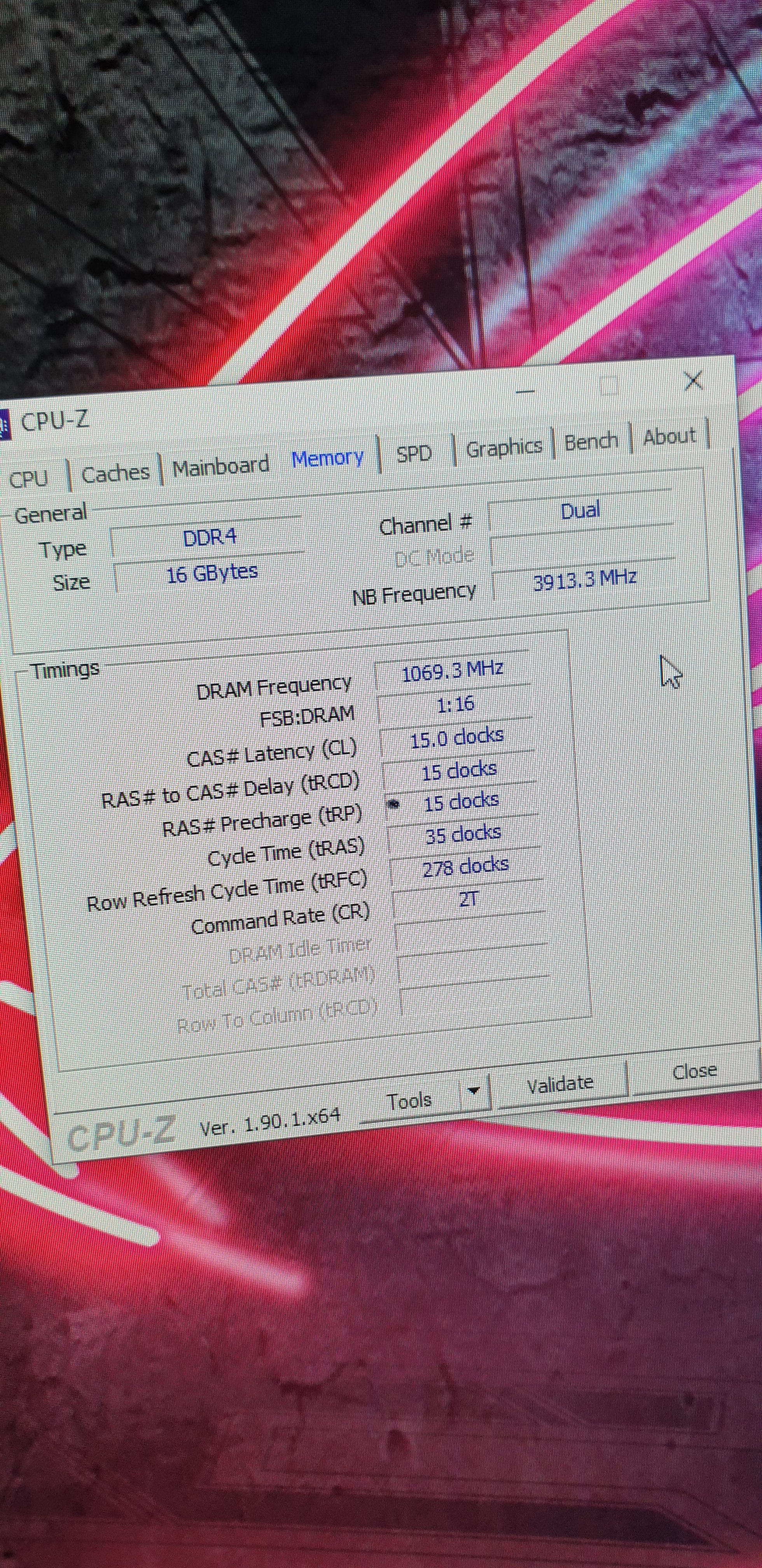

Laut CPU-Z läuft der RAM im Dualchannel.

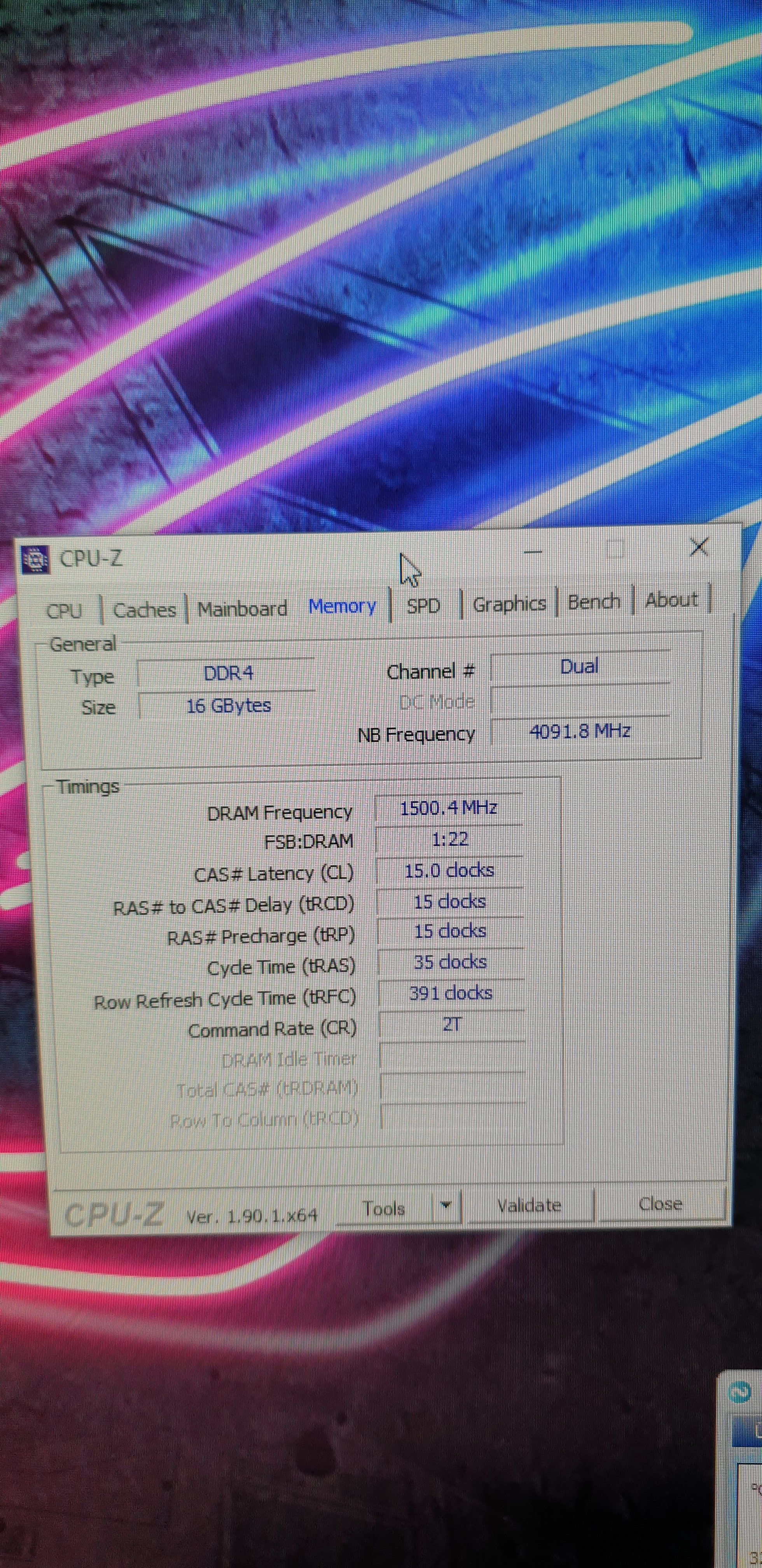

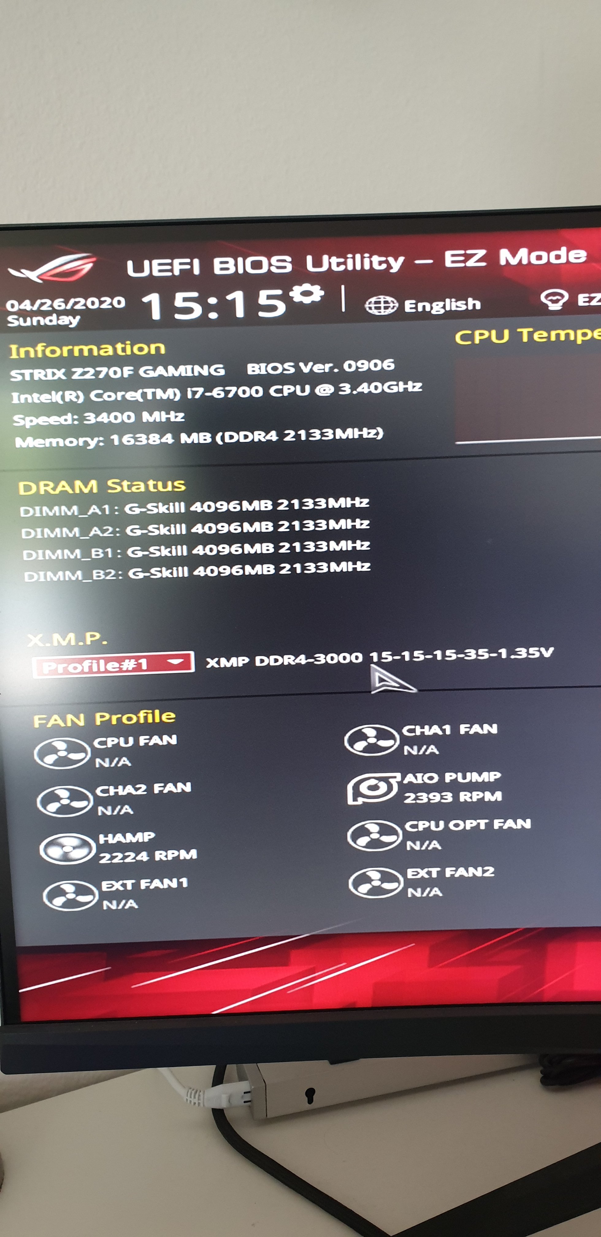

jo, dualchannel, aber nur 2133 ("DRAM Frequency" mal zwei wegen Double Data Rate). lade mal das XMP-profil im BIOS. oder lief es damit nicht?

Habe jetzt mal das XMP-Profil geladen.
Starten tut er damit und die RAM- Frequenz läuft nun auf 1500Mhz x2 Dualchannel.
Werde weiter testen ob es besser wird.
Vielen Dank schon mal 😊👍🏻

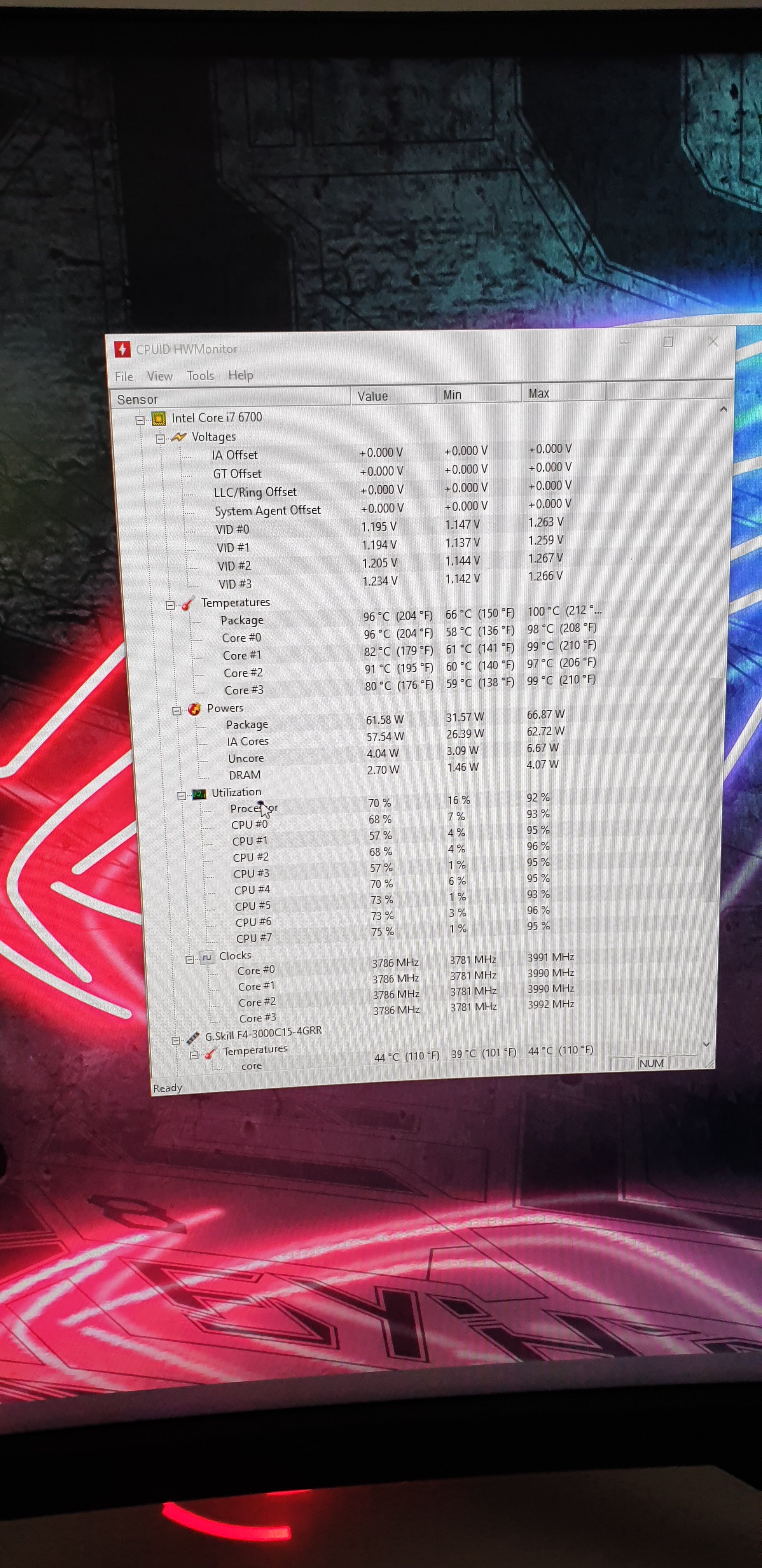

CPU scheint mir nun mit XMP_Profil deutlich weniger unter Last zu sein.. Spiel läuft stabil und flüssig :)
Werte liegen nun um die 65-80% (Spitzen 93%) Auslastung, allerdings nun 95-100°C CPU Temp.
@RicoH93: da stimmt dann aber was überhaupt nicht. spannung der CPU? takt? welche "wakü"? die läuft vernünftig?

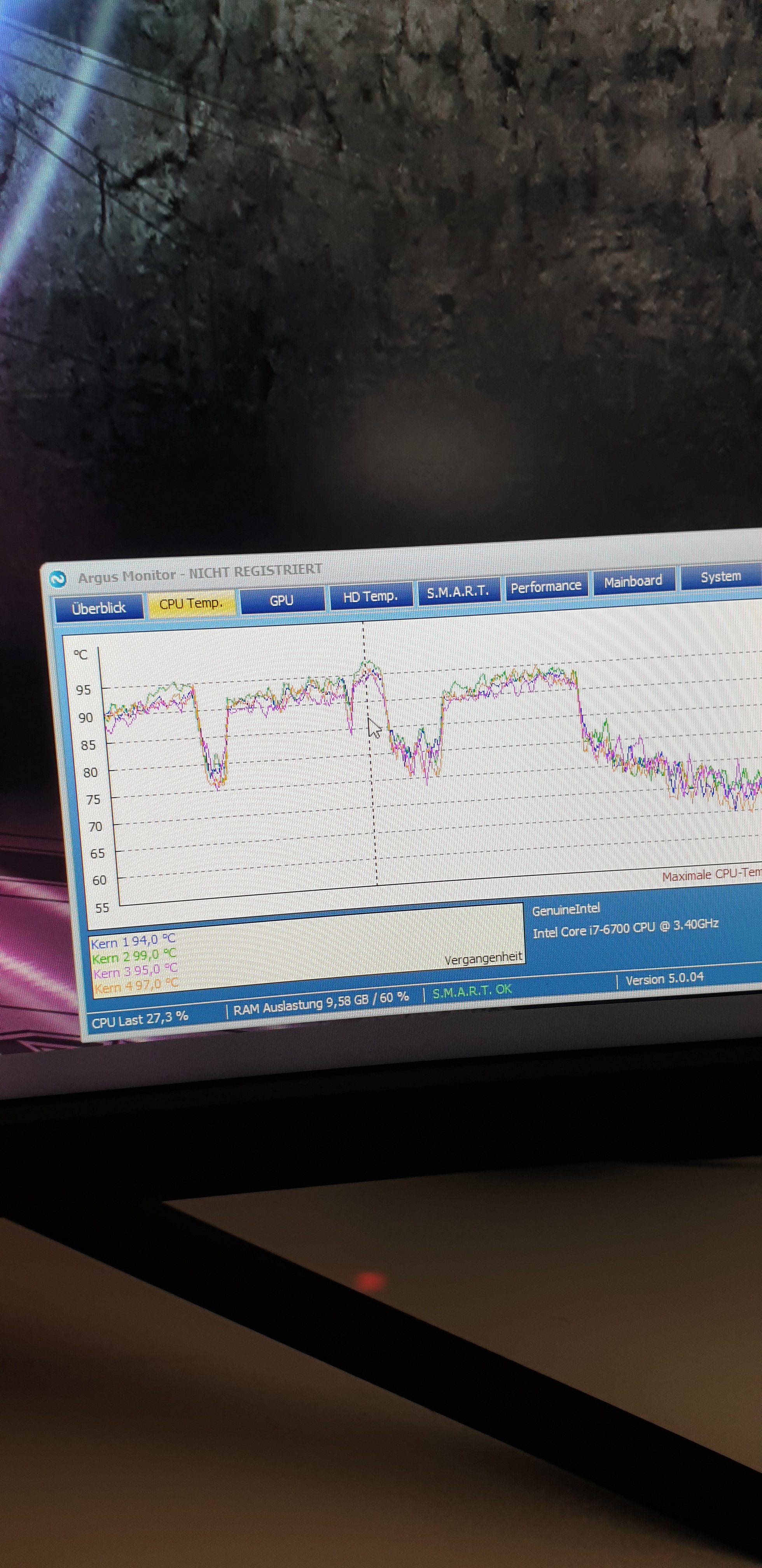

Hier die Daten, die Einbrüche sind immer die Stellen wo ich auf dem Desktop war.

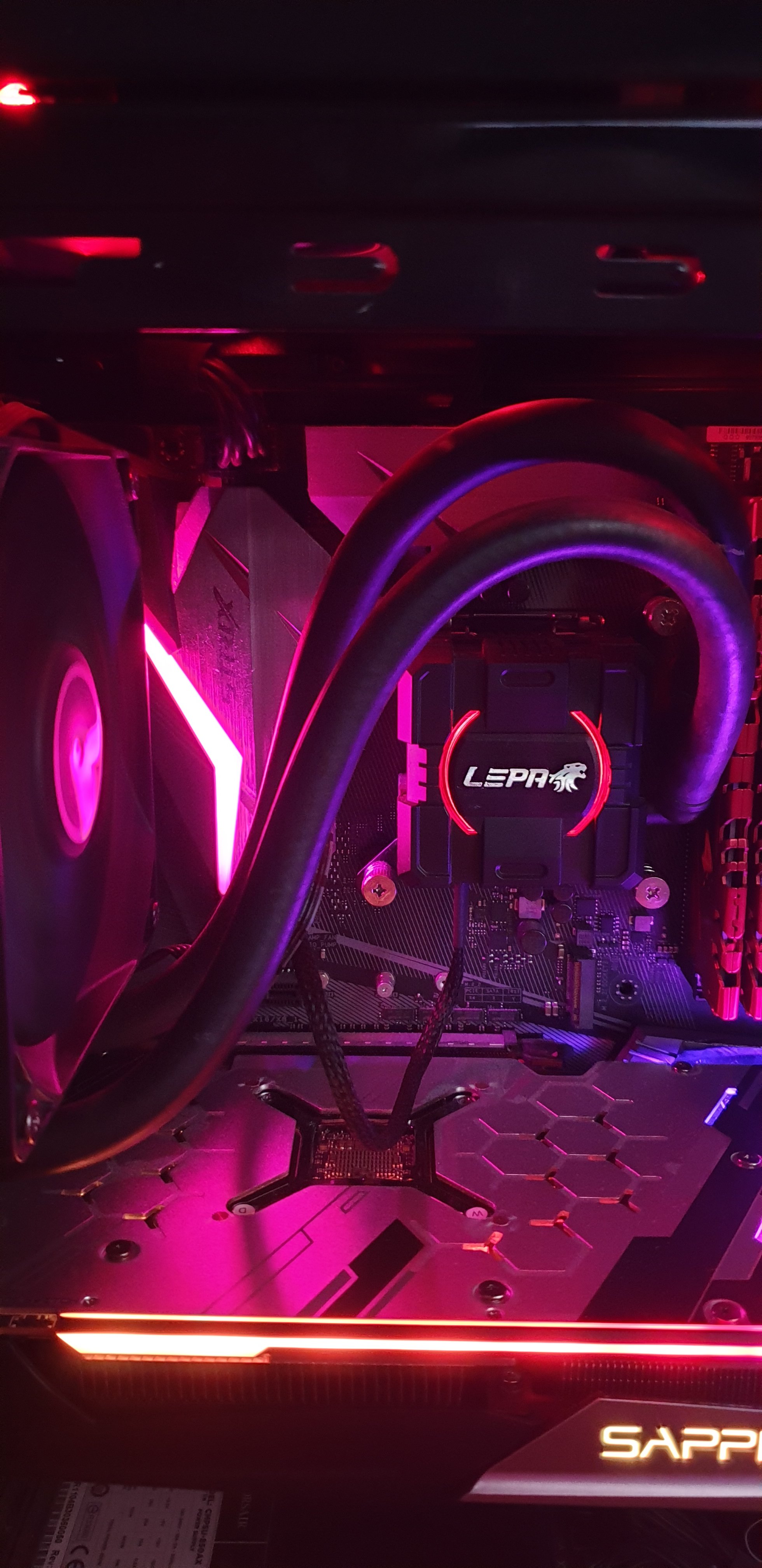

Wasserkühlung ist bei mir eine LEPA Aquachanger 120

Hatte letztens CPU FAN Speed error, pc ist also nicht mehr gestartet nachdem ich im BIOS diese EZ-Tuuning durchgeführt hatte. Daraufhin bin ich zum Computerspezi & er hat ihn mir wieder zum laufen gebracht.
Seine Aussage war, die Einstellungen im BIOS waren verstellt. Kostenpunkt 10,50€ :D
Allerdings musste ich feststellen, dass der Lüfter nach dem Start auf 100% durchgehend lief.
Um das in den Griff zu bekommen habe ich mir die Software Argus Monitor geladen damit die CPU wieder vernüntig regelt.
Kann es damit zusammen hängen ?
Läuft deine wakü nun vernünftig also auch die Pumpe oder nicht? Die Temperaturen sind nämlich viel zu hoch was darauf hindeutet das die wakü nicht vernünftig läuft, nicht richtig sitzt
Reaktionen: Gsonz
Pumpe der Wakü läuft? Ist die GPU auch in die Wakü eingebunden?

Naja, vielleicht ist die AiO gestorben.
Laut BIOS läuft die AiO auf 2300U/min
Ein Schlauch ist warm, einer Kühl.. ist das richtig?
