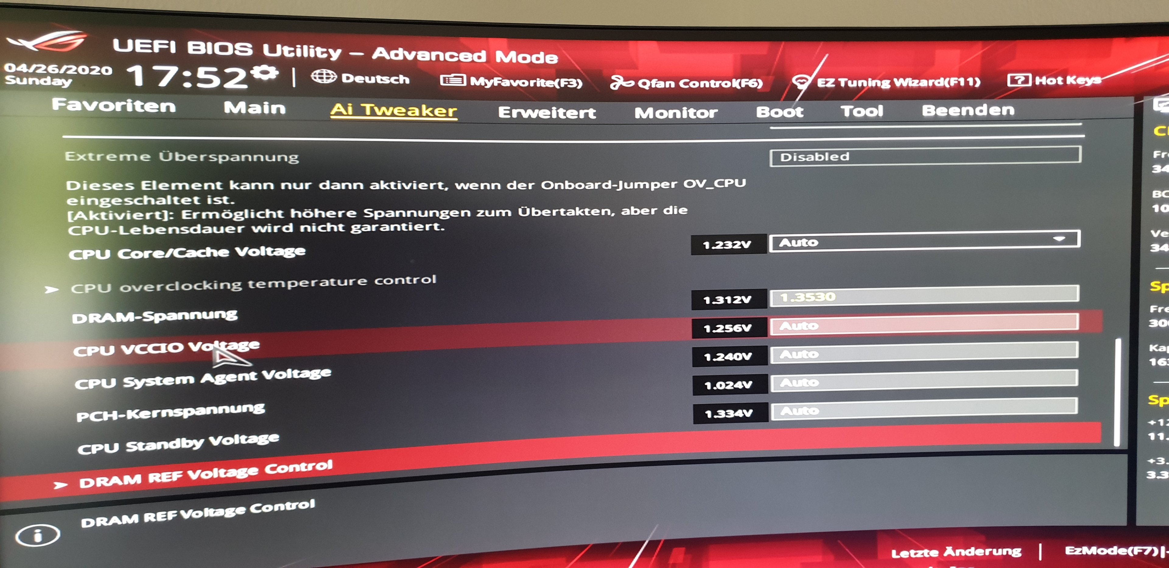

Am XMP dürfte es aber normal nicht liegen. Du hast doch was von EZ-Tuning geschrieben... das ist doch das Auto Tuning vom Asus Mainboard. Davon sollte man eigentlich die Finger lassen, weil die Auto Tuning Dinger doch alles versuchen hochzusetzen und teilweise Spannungen mies verändern. Soweit ich weiß von allem, also CPU, Ram und Mainboard. Aber da du ein 6700er ohne K hast, kann man den doch ohnehin eigentlich nicht übertakten
Weißt du was das EZ-Tuning denn verändert hat?
Ansonsten hast du vielleicht noch den Boxed Kühler von deinem Prozessor? Glaub die ohne K hatten immer noch einen dabei. Einfach mal den Tauschen und schauen wie es dann mit den Temperaturen aussieht.
Wie lange ist die AiO schon verbaut? Evtl. musst auch mal die Wärmeleitpaste erneuern.

RicoH93 schrieb:Habe nun mal das XMP-Profil im BIOS wieder deaktiviert und dafür manuel den RAM auf 2933Mhz gestellt.
Resultat - CPU Temp nun auf 85 bis max. 90°C
Du dokterst an den Symptomen rum anstelle der Ursache auf den Grund zu gehen.
Und wie Cyrix187 feststellte, solltest du die Bios-Einstellungen bezüglich EZ-Tunig prüfen, oder besser deaktivieren.

EZ-Tuning ist deaktiviert.
Habe gelesen, wenn nur eine Leistung von der AiO kalt und die andere lauwarm ist, liegt sehr wahrscheinlich ein defekt vor.. wie @verbaliBerlin auch sagte.
AiO läuft aber komischerweise laut System auf 2400 U/min. Soll aber nichts heißen.. denn es kann auch etwas verstopft durch Weichmacher der Schläuche sein etc..
