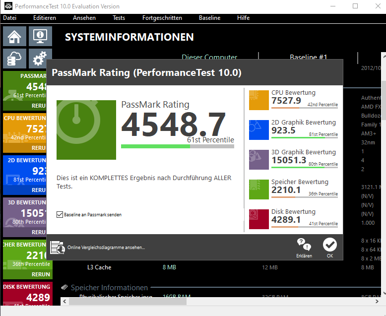

Um nochmal zum Takt der CPU zurückzukommen @Deathangel008. Bei einem Benchmark bekomme ich das Ergebnis.
Dabei war die CPU zu 100% ausgelastet (beim CPU-Test) und hatte nen Tatk von 3.98GHz

Ps: Screenshot von nem Benchmark ist hochgeladen, wird nur noch geprüft.
