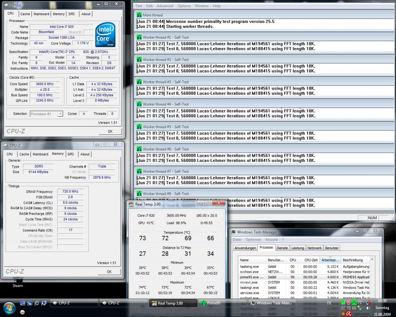

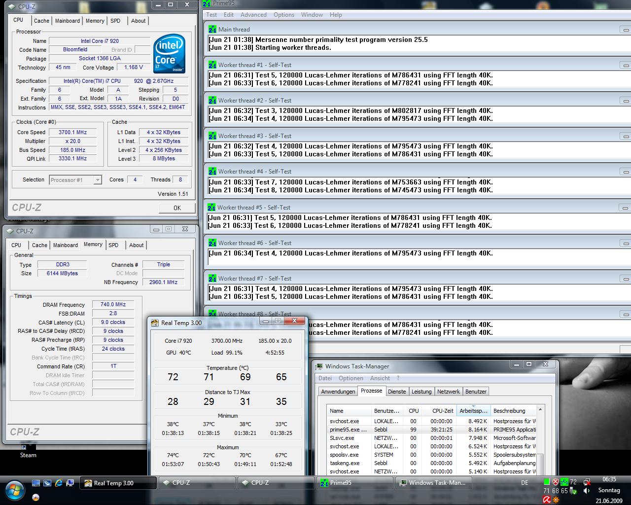

So dann gestern nacht noch ein bisschen mim PC gespielt :D Bei der VCore konnt ich ein ganzes Stück runter gehen. Werd heute noch einen Lauf mit 3,7 und "Turbo on" machen. Mal schauen ob er des auch packt^^
Respekt! Die 3,6Ghz mit der Spannung! Kannst mir nochmal alle Daten schreiben für 3,6Ghz! Oder hast du jeglich nur die VCore verändert von deinen letzten Werten`?
