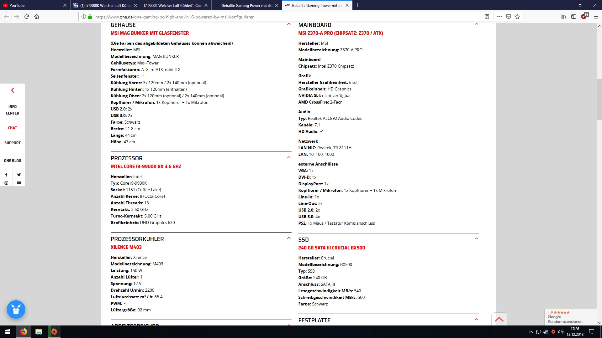

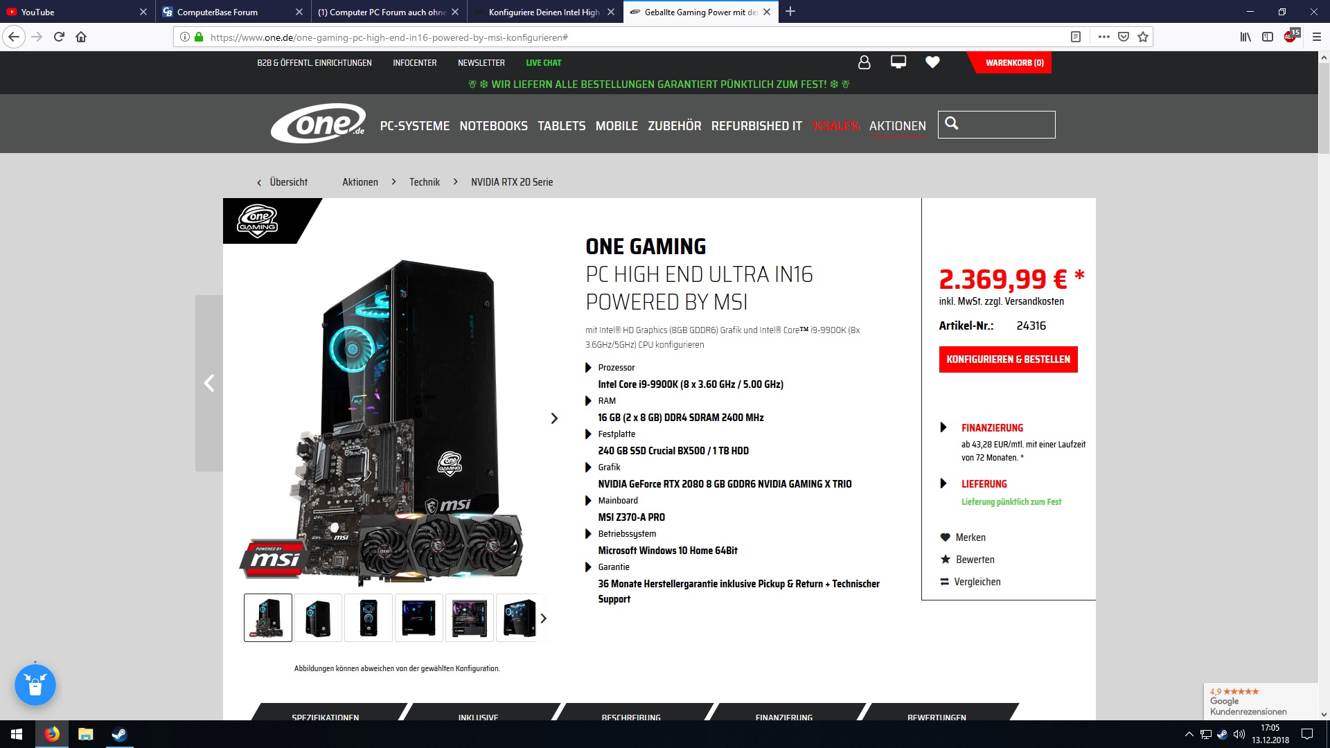

ich möchte mir folgenden Rechner von one.de kaufen (dort habe ich schon gute Erfahrungen gemacht):
https://www.one.de/one-gaming-pc-high-end-in16-powered-by-msi-konfigurieren
Damit werde ich zu 99% zocken (auch sehr CPU lastige Spiele zB BF5 oder Squad).

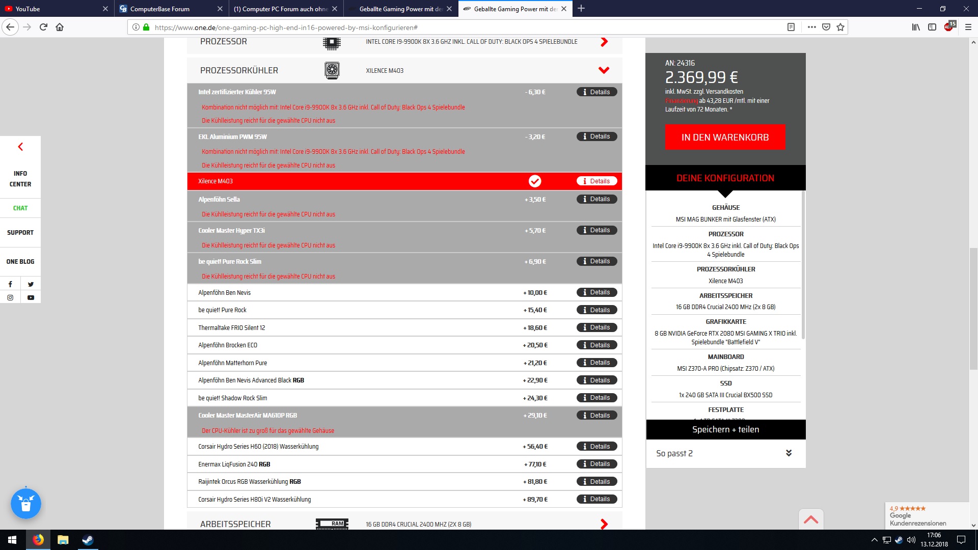

Das Problem ist das ich mir nicht sicher bin ob die angebotenen Kühler von der Leistung
her ausreichen, da ich gelesen habe das die CPU unter Vollast doch sehr heiß wird:
Standardmäßig wird er mit dem Xilence M403 ausgeliefert, welcher 150 Watt hat.
Ansonsten kann man zB noch den be quiet! Shadow Rock Slim oder Alpenföhn Matterhorn Pure etc siehe Screenshot einbauen lassen, anscheinen passen größere Kühler nicht ins Gehäuse oder Mainboard?

-Reicht die Kühlleistung der Xilence M403 überhaupt aus wenn der CPU auf 5GHz läuft und ich zB BF5 spiele welches sehr CPU intensiv ist?
-Welcher von den Luftkühlern auf dem zweiten Screenshot reicht aus wenn es der Xilence Mf03 nicht tut?

Ist doch alles knallrot dort und überall steht, dass die Kühlleistung nicht ausreicht....
Edit: Und ins Gehäuse passt er auch nicht.
Der Xilence M403 ist standardmäßig eingebaut, schau es dir doch auf den Link an
Sorry, er passt ins Gehäuse, aber überall steht, dass die Kühlleistung nicht ausreicht. Deshalb ist auch alles knallrot markiert. Wähl einen aus, wo dass nicht dran steht und das rote geht weg ;)
Hhhm,
falls es one sein muss... Dein Ding.
Aber letzlich, und dass wollte Loopman Dir sagen wohl, vom Ben Navis bis zum Rock Slim dort die Konzentration hinlegen. Bei den anderen passt es nicht von der Leistung oder der Kühler ist zu groß.
Niedlicher Kühler mit süßen 92mm Lüfter und stattlichen 3 Heatpipes...den würde ICH nicht auf so ein Monster knallen. Wer schon so viel Geld für einen PC ausgibt sollte hier nicht sparen und was nehmen dass ordentlich dimensioniert ist
