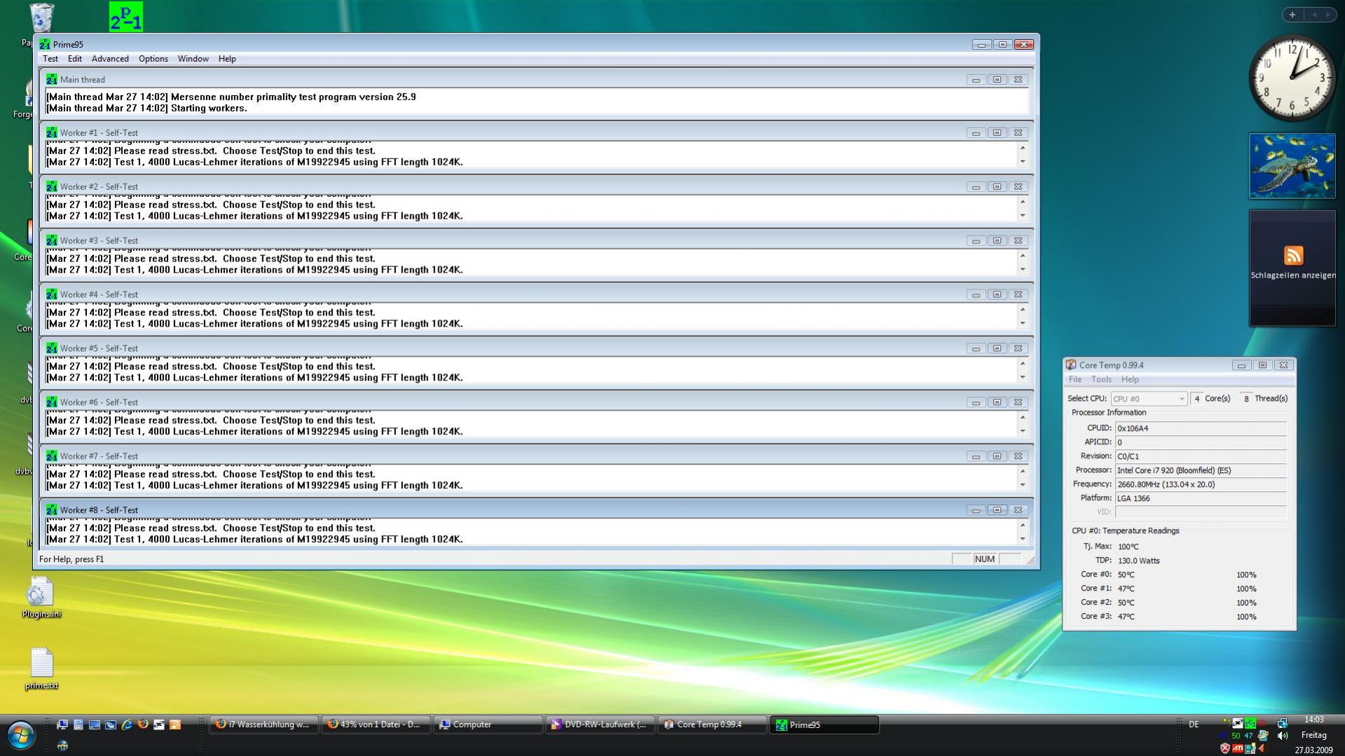

nicoc schrieb:... für eine Thermaltake Big Water 745 beachtliche Werte.
Sehe ich genauso. Hast Du den Original TT-CPU-Kühler drauf? Welche der von Speedfan angezeigten Lüfterdrehzahlen ist die des TT-Radis bzw. der beiden TT-Radis?

@Scamps
Ja ich hab den Orginal TT Cpu Kühler drauf. Die Lüfterdrehzahln weiß ich leider nicht, die sind bei Speed Fan nicht drauf. Die drehzahln was bei Speed Fan sind das sind nur kleine Lüfter die auf MB drauf sind. Vl kan mir jemand ein anders Program empfehlen. Ach ja ich hab nur einen Dopelten Radi der is auch von TT.

Also hast Du die Radilüfter garnicht geregelt? Dann laufen die auf dem Dual mit 1300 rpm und der Single mit 2400 rpm. Wie hast Du die beiden Radis verbaut?
Zur Regelung gibt´s ja Millionen Möglichkeiten, da müßtest Du schon genauer sagen, was Du willst. Wenn´s einfach und billig sein soll, schliess die Radilüfter am CPU-Lüfteranschluss des Boards an, wobei 3x120 an einem Anschluss mir wohl schon zuviel wäre. Aber den Dual über den CPU-Lüfteranschluss und den Single an einem der anderen MoBo-Anschlüsse wäre kein Problem.
Speedfan kann natürlich nur die Drehzahlen von Lüftern mit Tachosignal auslesen. Haben Deine TT-Lüfter überhaupt alle 3-adrige Kabel und 3-PIN-Anschlüsse? Ansonsten wird´s schwierig

Also ja die Lüfter laufen immer mit 1300 rpm. Ich habe nur einen Dopel Radi, und die Lüfter haben keine 3 pin anschluss.

... wenn du die Drehzahl runter bekommen willst (muss ja im Moment affig laut sein) kannst du die Lüfter vielleicht über einen 4 Pin Molex anschliessen: Gelb/Rot 7V, Schwarz/Rot 5V, Gelb/Schwarz 12V: http://www.aquatuning.de/product_info.php/info/p4589_Adapter-4Pin--12V--auf-4x-3Pin-Molex--12V-.html oder sowas: http://www.aquatuning.de/product_info.php/info/p5685_Nanoxia-FCX-Basic-Fan-Controller.html

Doch doch, funktioniert auch mit 2 Pin. In der ersten Variante wird die Spannung herabgesetzt (nicht regelbar) und in der zweiten kommt ein Potentiometer zum Einsatz (regelbar).

nicoc also sollte ich mir eine Lüftersteuerung zu legen.
Auf diesen Bild ist er zu sehen. Leider nicht so gut.

... wenn dir die Lüfter zu laut sind, dann würde ich mir entweder eine Steuerung zulegen oder die Bastelvariante nehmen. Meine Lüfter laufen permanent mit 7V (keine Steuerung). Da ich selbst unter Last nicht über 55°C (heissester Kern) komme, reicht mir das.
