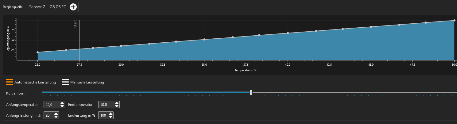

Hier zwei Bilder der Temperaturkurven. Das erste ist die CPU Kurve und das zweite die GPU Kurve:

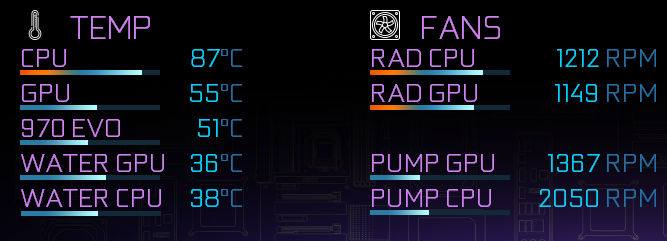

Hier der aktuelle Überblick der Temperaturen beim surfen:

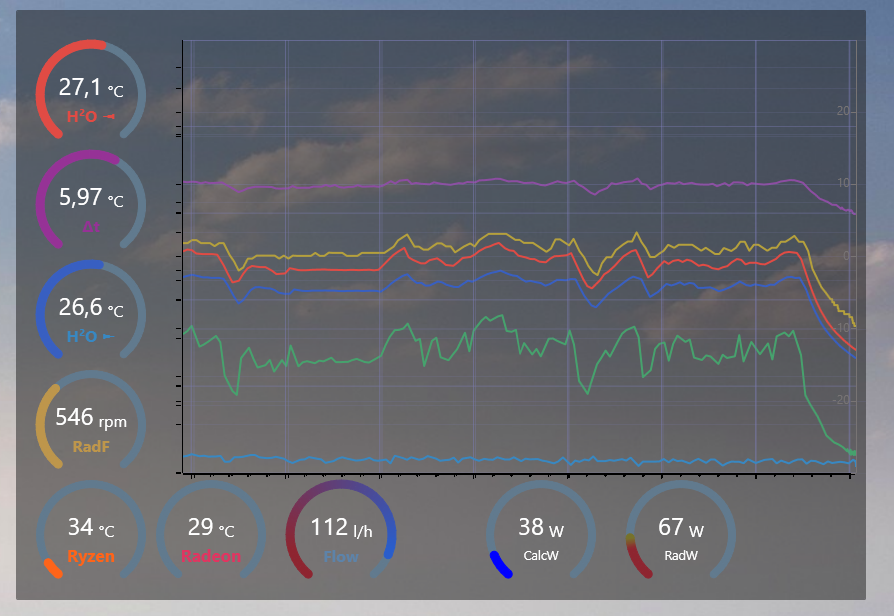

Dual180mm Radiator kühlt R7 5800x + RX5700XT, Aquastream Pumpe und 5 oder 6 Temp Sensoren.
Die 180mm Lüfter regle ich nach ∆t = Wasser IN Radiator - Lufttemperatur
beim zocken ~50°C CPU + GPU, danach gehts dann ruckzuck wieder runter, weggekühlte Leistung auf dem Bild bis zu 300Watt (errechnet 1. HWMon und aus H²O IN und H²O OUT zum Vergleich)
Bei den aktuellen Temperaturen CPU/GPU um 30°C bei 350RPM Idle

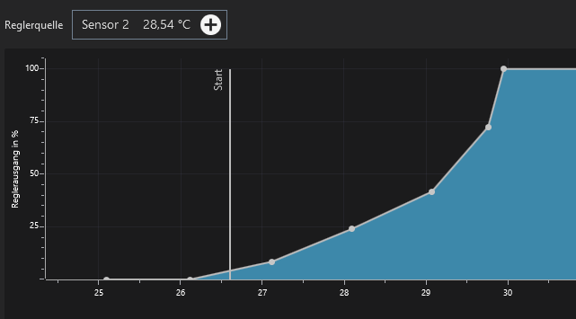

Ok, ich habe die "Kurven" jetzt beide so angepasst:
Ich werde heute Abend sicher noch die ein oder andere Stunde zocken. Ich beobachte mal was dabei passiert. Gibt es denn eine Art Referenzbenchmark? Mit dem man solche Konfigurationen testen und auch vernünftig vergleichen kann?
