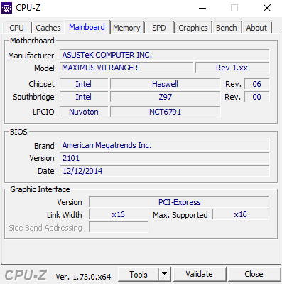

Zustand nach meinem heutigen Einsatz - feste Core Voltage und Multi bei 42
