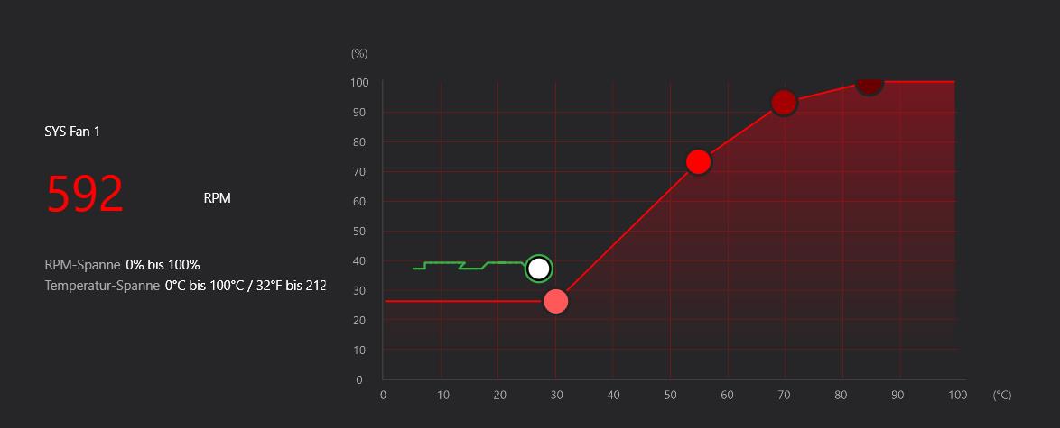

Ich habe daraufhin die Lüfterkurven der Gehäuselüfter (hinten/oben) sowie die AiO-Pumpe mit dem MSI Dragon Center etwas aggressiver eingestellt, da ich einen Hitzestau im Gehäuse beim zocken vermutet hatte.

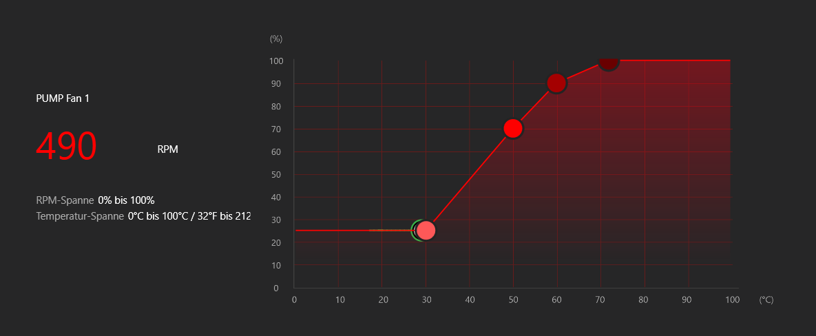

Läuft die Pumpe überhaupt richtig? Stell die Pumpe mal auf 100% und lass sie da. Auf der Arctic Seite steht ihr Regelrahmen wäre zwischen 800 und 2000rpm. Bei dir wird unter 500 angezeigt, gut möglich das die Pumpe das nicht mag und garnichts oder sehr wenig Durchsatz erzeugt und nicht damit klar kommt wenn versucht wird hochzuregeln.

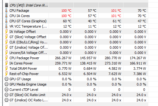

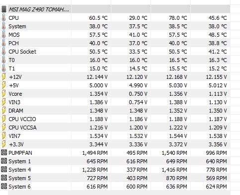

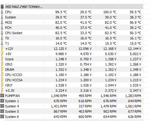

hwinfo zeigt dir ja auch den watt verbrauch der CPU und die vcore spannung (nicht VID!) an.
zeig mal ein screenshot von diesen werten, wenn sich die CPU dauerhaft bei ~100 grad aufhält.

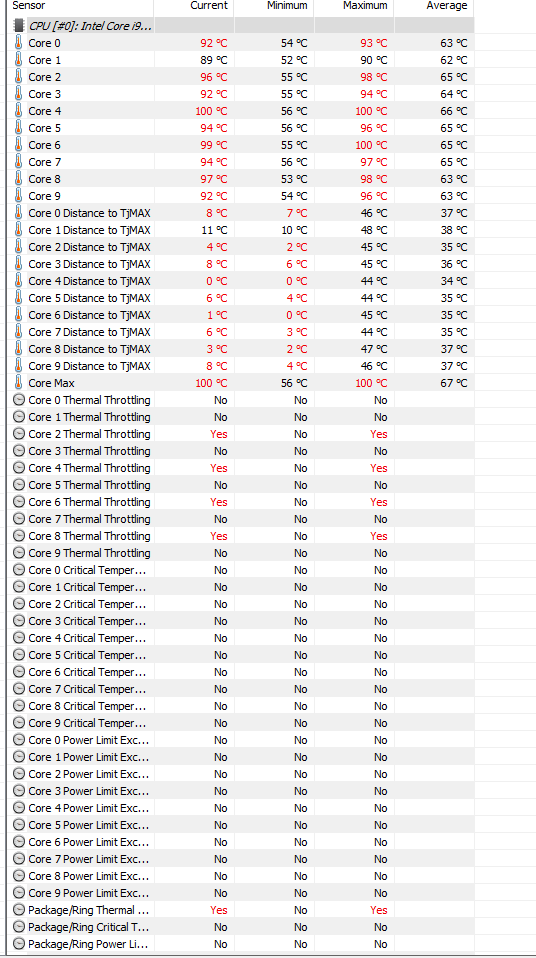

Egal ob Prime ohne / mit oder welche Art von AVX läuft, derart große und plötzliche Temperatursprünge treten da nicht auf.
Ich würde ein Problem bei der Steuerung der Pumpe vermuten, dass die kurz stillsteht oder stockend langsam läuft. Das ist aber in den HWinfo Screenshots nicht zu erkennen :confused_alt:.
Normalerweise haben Mainboards einen "PUMP" Lüfteranschluss, den kannst du eigentlich immer auf 12V / 100% laufen lassen (in der Hoffnung deine Pumpe ist immer sehr leise / unhörbar).

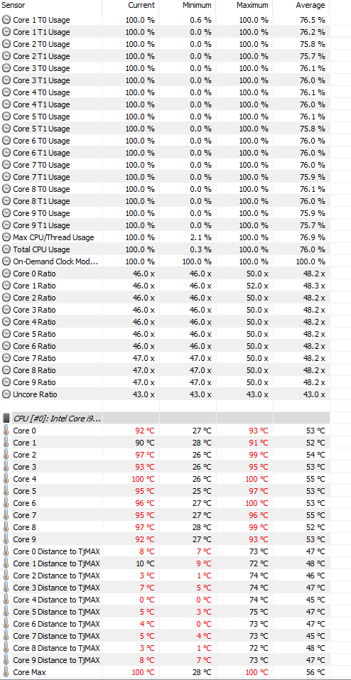

Vielleicht legt das Board zuviel Vcore an? Bis zu 1,358V ist schon krass, soviel würde ich nicht mal meinem alten Eisen im Traum geben, bzw. ist unkühlbar.
Wenn du schon HWiNFO nutzt, dann schau auf den Verbrauch wenn die CPU bei 100° ist - AVX ist was feines und was einige Boardhersteller als Standard hinterlegen mitunter auch.

Das ist für mich kein Drosseln sondern einfach ein geringerer Boost. Drosseln ist es, wenn bei hwinfo beim throttling yes steht.
Unter synthetischer Last sind 90-100 Grad ganz normal bei der CPU, da liegt ja auch kein TDP Deckel drauf (sonst würde der den Takt nicht schaffen). Und das sind halt gerne 200 Watt dann.
Auch die Temperatursprünge sind normal, Spannung ist auch üblich.

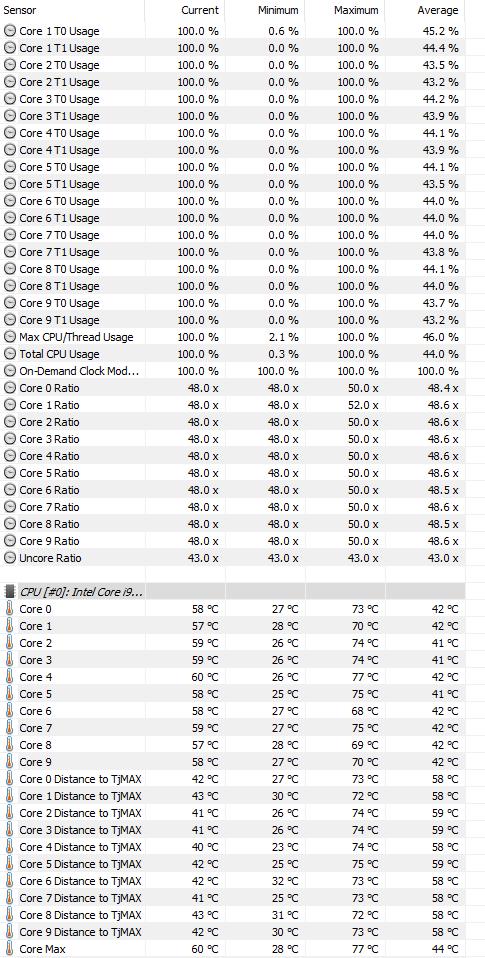

Wenn man das alles kühler haben will, halt die normalen TDP Bereiche nutzen, also nach 56 Sekunden maximal 125 Watt, dann ist die komplett harmlos, aber dann gehen auch keine 4.6-4.8 Ghz allcore mehr unter Prime.

Die Arctic AiO wird out-of-the-box nur mit einem PWM Kabel angeschlossen, die Lüfter sind untereinander verbunden und hängen ebenfalls daran. So habe ich es gemacht und die AiO an den PUMP_FAN Anschluss des Boards geschlossen. Nach meinem Verständnis läuft die Pumpe nach den Screenshots unter Last mit ~1500rpm. Laut Lüftersteuerung im MSI Dragon Center sollen das 100% sein, was auf den Screenshots zu sehen ist. Ich werde mal versuchen, was passiert, wenn ich die Pumpe (auch im idle) erst gar nicht unter 800rpm kommen lasse.

Throttling findet scheinbar statt, die CPU läuft ja auch mit 4.6 statt 4.8 Ghz auf allen Kernen in der Phase, wenn die temps noch stimmen.
Verbrauch knackt unfassbare 280W...
Ist beim OC auch kein wirkliches Wunder...
Wenn der Hersteller das von sich aus als Standard definiert dann Glückwunsch, kannst es aber auch im Bios entschärfen.

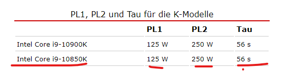

Normal hast Du da 2 TDP Limits auf der CPU:
56 Sekunden lang 250 Watt
danach 125 Watt
Stell es doch einfach auf 250 Watt 56 sek, und dann auf 200 Watt ein, dann dürftest Du soweit Ruhe haben mit der Temperatur
