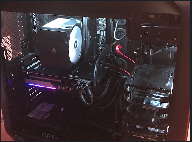

anbei das Bild des CPU-Kühlers
Arbeitsspeicher auch Falsch gesetzt! Bitte siehe Handbuch korrigieren.
Reaktionen: Tobi...:D, PCTüftler, Scr1p und 4 andere
danke für den Hinweis gehören in den A2 und B2 Slot wird korrigiert. Aber anscheindend hats ja keinen Unterschied gemacht oder :D ?
Der ist ja süß und dann soll er noch leiser kühlen?
Einen i5 macht der natürlich mit, aber den i9....
Geh in dich und überlege dir, ob es wirklich die Stärkste sein muss, vielleicht tut es die zweit- oder drittstärkste CPU ja auch. ;)
Aber auch die werden mit einem größeren Kühler, kühler laufen.
