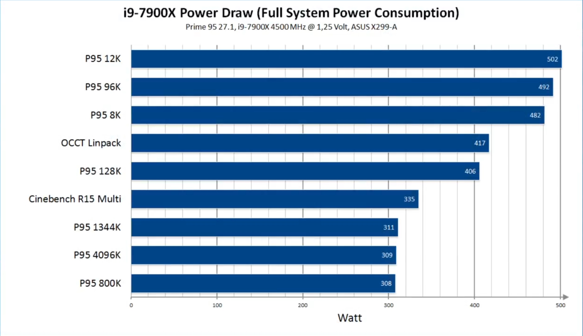

Prime95 mit AVX belastet die CPU bei bestimmten FFTs/K Werten extrem
und mit bis zu 1,356V sind Temperaturen bis zu 100°C auch völlig normal.
Schau in HWiINFO nach Package Power wie viel Watt es überhaupt sind !?
Alles über 200 Watt ist schwer zu kühlen auch mit echter Wasserkühlung !

Egal ob Prime ohne / mit oder welche Art von AVX läuft, derart große und plötzliche Temperatursprünge treten da nicht auf.
Doch bei einem der Tests ändert sich der FFT/K Wert nach einer Weile und die Belastung nimmt deutlich zu.
Das hatte glaube der8auer damals rausgefunden. Keine Ahnung wie es aktuell ist aber hier die alten Ergebnisse:
Kann ich nicht bestätigen bei dem 10850K von meinem Kumpel!
Also nicht bei einem "Smallest FFTs" Test.
Da "fetzt" die Temperatur so richtig Hoch und zwar schnell, nicht erst nach 10 Minuten oder so!

Kann ich nicht bestätigen bei dem 10850K von meinem Kumpel! Also nicht bei einem "Smallest FFTs" Test.
Damit bestätigst du lediglich, daß es nicht beim Test Smallest FFTs der Fall ist also völlig sinnlose Aussage.
Das Thema gab es schon 100 Mal und bei einem Test steigt die Belastung nach ca.10 Minuten stark an. ;)
