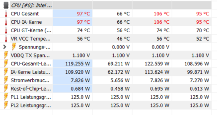

gut die CPU-Gesamt ist nun doch noch bei den 100^C. Die kerne allerdings nur bei 85^C. (nicht auf dem Screenshot zu sehen. ist die Kerntemperatur entscheident oder die CPU Gesamt?
- Juni 2014
- 75
na was ist die entscheidenede TEMP für die CPU, CPU-Gesamt oder die einzelne Kerne für sich betrachtet. Da ist nich bei einem die 97°C ^^. Hab ich gerade probiert, da tut sich vielleicht minimal etwas.

Ja, das ist ist noch immer viel, viel, viel zu heiß im Idle. Meine 13900K läuft gerade im Idle bei 35-38 Grad. Deine Idle Temperaturen sind so ungefähr auf dem Niveau, wenn man spielt. 80 Grad liegt ja auf der Hand bei Deinem Luftstromkonzept und dem mickrigen Kühler.Schoofmelker schrieb:So im Leerlauf ist der CPU nun bei 52 - 60°C. Ich werde es mal testen wie sich das ganze im Game verhält. Gestern nacht hatte ich nochmals CSGO gezockt, da ´war die Temp "nur noch" bei max 80°C.
Da gib es nichts zu interpretieren. Wenn bei eingesteller 125Watt TDP die CPU anfängt zu throtteln, liegt es eindeutig an der Kühlung. Der Kühler ist machtlos und ggf. trifft das Problem des Bendings hier zu, die Spannungswandler des Boards sind auch nicht das Gelbe vom Ei und den Rest besorgt die stehende Luft im Gehäuse. Wenn ich meine 13900K auf 125 Watt TDP begrenze, tüddelt sie bei Prime95 bei 58-60 Grad vor sich hin, weil sie erheblich im Takt begrenzt ist.Schoofmelker schrieb:gut die CPU-Gesamt ist nun doch noch bei den 100^C. Die kerne allerdings nur bei 85^C. (nicht auf dem Screenshot zu sehen. ist die Kerntemperatur entscheident oder die CPU Gesamt?
Allerdings nutze ich auch einen Noctua NH-D15 und den Contact Frame von Thermal Grizzly.
https://www.thermal-grizzly.com/produkte/522-cpu-contact-frame-for-12th-gen-intel-by-der8auer
Zudem leistet die 13900K bei PL1 und PL2 bei 253 Watt erst die von Intel garantierten Spezifikationen.
https://www.intel.de/content/www/de...-36m-cache-up-to-5-80-ghz/specifications.html
Und hier nochmal ein klitzkleiner Exkurs zum Thema Bending am Sockel 1700.
https://www.igorslab.de/alder-lakes...egen-um-5c-ilm-mod-fuer-intel-lga1700-sockel/
Man kann es drehen und wenden, wie man will, die 13900K braucht wirklich Pflege/Liebe, potente Kühlung in Form von Materialeinsatz und natürlich einen immerwährenden Luftstrom im Gehäuse. Gerne mit 100U/min. mehr bei diesen Temperaturen.
@Schoofmelker: Kontrolliere doch bitte mal mit CPU-Z wie viel Spannung das Asus-Board beim Gamen auf die CPU gibt. Es gab da zumindest einen Fall, da wurden bei einem 13600K bis zu 1,55V gegeben, die dann natürlich in entsprechend hohen Temperaturen endeten.

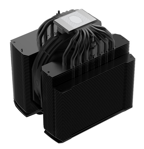

Also wenn es der Kühler ist, ist das Thema hier ja ausreichend beleuchtet. Es wird physikalisch einfach nicht funktionieren.Schoofmelker schrieb:CPU-Kühler Verpackung hatte ich leider weggeworfen :/ Müsste der i35 CO sein
Hier mal zum besseren Verständnis, über was für eine Gurke von Kühler hier geredet wird.
https://geizhals.de/?cmp=2674292&cmp=1098241&active=1
Um es einmal plastischer zu machen. Der Threadersteller versucht mit einem Tischventilator, der überdies bei Wish bestellt wurde, ein IBM oder Google Rechenzentrum zu kühlen.
Der CO ist es schon wegen der Lüfterfarbe nicht. Die Kollegen mit dem Röntgenblick sehen sogar, dass es der noch schlechtere i13X mit nur 3 Heatpipes ist.
Wie Du es schon anschaulich beschrieben hast, wäre mindestens so ein Monster mit 8 Heatpipes notwendig:
Quelle: https://www.computerbase.de/news/ku...h-komposit-heatpipes-kuehlen-am-besten.84497/
