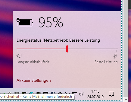

Das Thermal Throttle is mir bekannt, findet aber so nicht Statt. Jetzt weiß ich was du gemeint hast. Ich Spiele nicht Prime95 oder sowas sondern Spiele und da hab ich bisher keinerlei Probleme. Mir is das nur aufgefallen das bei diesen regler windows da so reinhakt. Früher konnte man im Energiesparplan einstellen 0-100%, da hat die CPU bei bedarf vollgas gegeben und wenn idle halt nicht. Das geht halt so nicht.
Die Frage bezieht sich auf folgenden Regler:
803291
In der Mitte taktet sich die Cpu je nach last rauf oder runter. Aber nur bis Maximal 4,4Ghz was hier aber künstlich von Windows beschnitten wird.
Ganz Rechts den Regler boostet die CPU permanent 4,7Ghz bis die russen einmarschieren. Ob Last oder nicht ist dabei komplett wurscht. Er taktet nicht herunter. Und das is der knackpunkt. Den boost hält der auch nach 4 stunden druchzocken ohne Probleme, aber er muss es ja nicht im Desktop machen.
Ich habe nun auch andere Energiesparpläne ausprobiert. Und obwohl 0% bei Minimalen Leistungszustand engegeben wurde bleibt er stur. Denke das dies wohl mit den Aktuellen Generationen wohl nicht so geht wie gewohnt.
