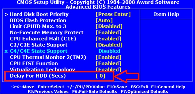

In deinem BIOS ist Standardmäßig die Wartezeit (wait for HDD DELAY) auf 0 Sekunden gesetzt. Einige Festplatten benötigen jedoch einige Zeit um angesprochen zu werden, dann sollte man den HDD DELAY auf mehrere Sekunden einstellen ...
Die Einstellungen im BIOS für HDD DELAY ist in manchen BIOS Systemen VERSTECKT angebracht.
Ob du darauf Zugriff nehmen kannst, entscheidet dein BOARD. Bei mir sind die versteckten Einstellungen im GIGABYTE BIOS mit den Tasten STRG+F1 im Hauptbios Bildschirm sichtbar zu machen.
Die Einstellungen zu wait for HDD DELAY sind danach im ADVANCED BIOS FEATURES zu finden.
"Hard Disk Pre-Delay" bestimmt, wie lange das BIOS wartet, bevor es die HDD-Erkennung startet. Das spielt allerdings nur beim Boot eine Rolle und nicht, wenn Windows schon geladen wird.

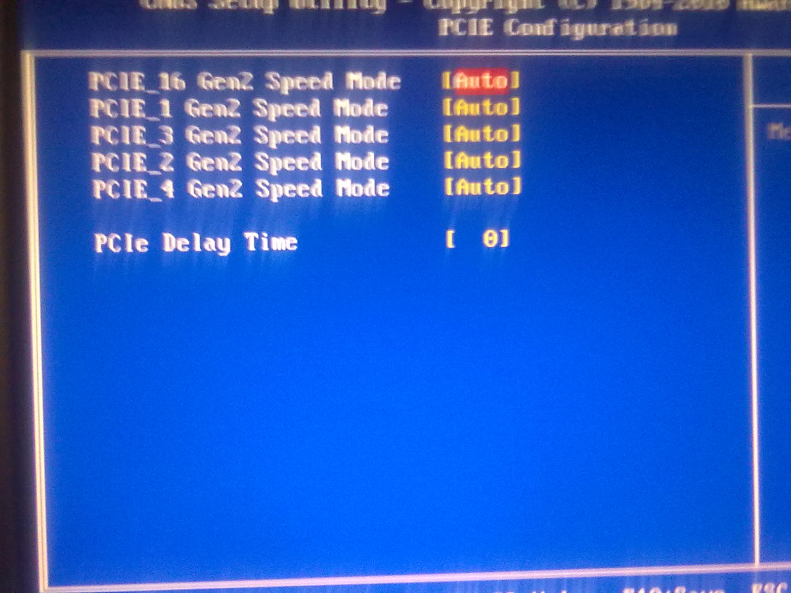

Dann gibt es den "wait for PCI_E Delay".
Den kann man auch mal ausprobieren mit Wartezeit ...

im bios schauts mit einstellungen sehr mau aus.. dort gibt es weder das eine, noch das andere.
