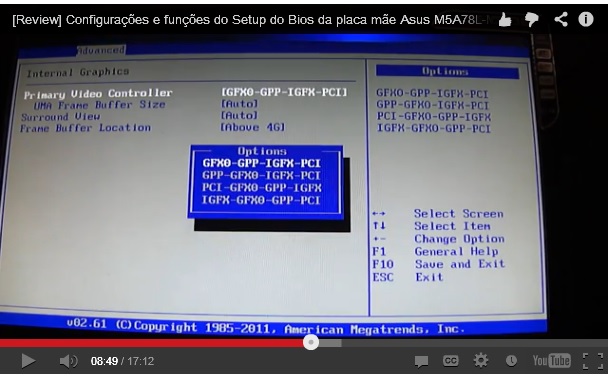

Er muss wohl im Bios auf die HD6570 umstellen, das Bios wird noch auf der intern VGA stehen.
GFX0: primary video controller on a PCIe x16 slot
GPP: primary video controller on a PCIe x1 slot
IGFX: onboard display output port
PCI: primary video controller on a PCI slot

Oben auf dem kleinen Bild kann man doch den ordner sehen,
Bios > Advanced > Chip configuration > Internal Graphics > Priemier Video controller > da muss nur darauf geachte werden das die GFX0 auf der erste Stelle steht, dafür muss aber auch die HD6570 im pci-e x16 slot gesteckt sein.
Hier gibts ein Spanische Biosvideo , davon habe ich auch das Foto gemacht,
es ist zwar von einem Asus M5A78L-M LX aber in Sinne wird es das gleiche Bios haben.
http://www.youtube.com/watch?v=AcrdzokBZwE
[Review] Configurações e funções do Setup do Bios da placa mãe Asus M5A78L-M LX [PT-BR]
