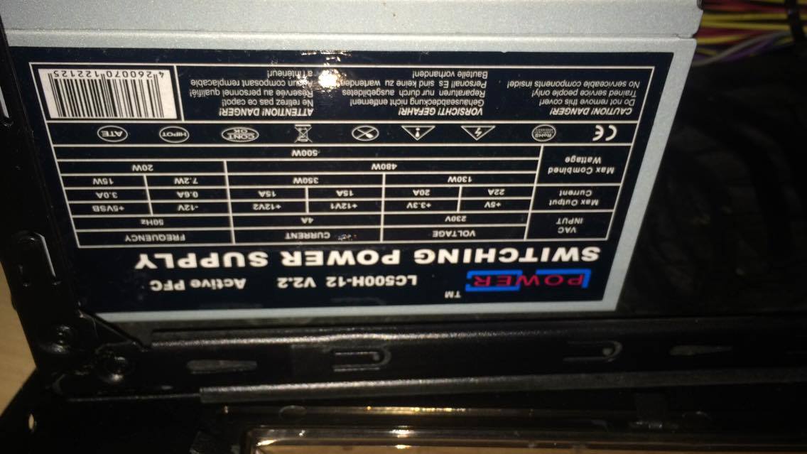

Wenn das 500W Netzteil nur 1 6Pin Stecker hat, dann ist es Elektroschrott. Bitte exaktes Modell angeben oder Bild vom Netzteilaufkleber innen machen.

Also ein kumpel meinte abhängig für den Grafikkarten kauf wären erstmal Mainboard und
Netzteil.
Hier das Foto !

Ah ja. Die allseits bekannte Marke LCPower mit ihrer LC500/420 Schrottserie. Wir raten dir dringend ein anderes Netzteil einzubauen. Das Mainboard wird keinerlei Probleme machen. Low End aber nutzbar.
Nimm ein 80+Bronze Netzteil wie ein Corsair Vengeance 500W oder Coolermaster G450M. Kosten so ca. 55-60€.

dein Netzteil ist eher Müll, es kommt halt beim Netzteil nicht auf die Gesamtleistung an, sondern viel mehr auf die Leistung der +12V Schienen und ob die Leistung auch erreicht und gehalten werden kann.

Dazu noch ein neues Netzteil bitte. Wir können dich nicht zwingen, aber wir schlafen dann besser.
Ja besorge dir bitte ein neues Netzteil. Du hast nämlich ein recht minderwertiges teil im PC. Das solltest du unbedingt wechseln, sonst kann die gefahr bestehen das es dir die Teile schrotten kann.

Generell hört sich ein Verkauf bei dir nicht verkehrt an. Dann könntest du dir etwas Anständiges zusammenbauen, an dem du lange Zeit deine Freude haben wirst. Die Sache ist halt die: Dein Netzteil kostet neu 30€ bei 500W. DAS GEHT NICHT BEI ORDENTLICHER QUALITÄT!!! Dem Netzteil werden grundlegende Schutzschaltungen fehlen, die 500W können auch nicht geliefert werden. Kleine Lektüre, was da alles schiefgehen kann: http://www.tomshardware.de/kaufberatung-netzteile-2015-psu-ratgeber,testberichte-241888.html#p1
