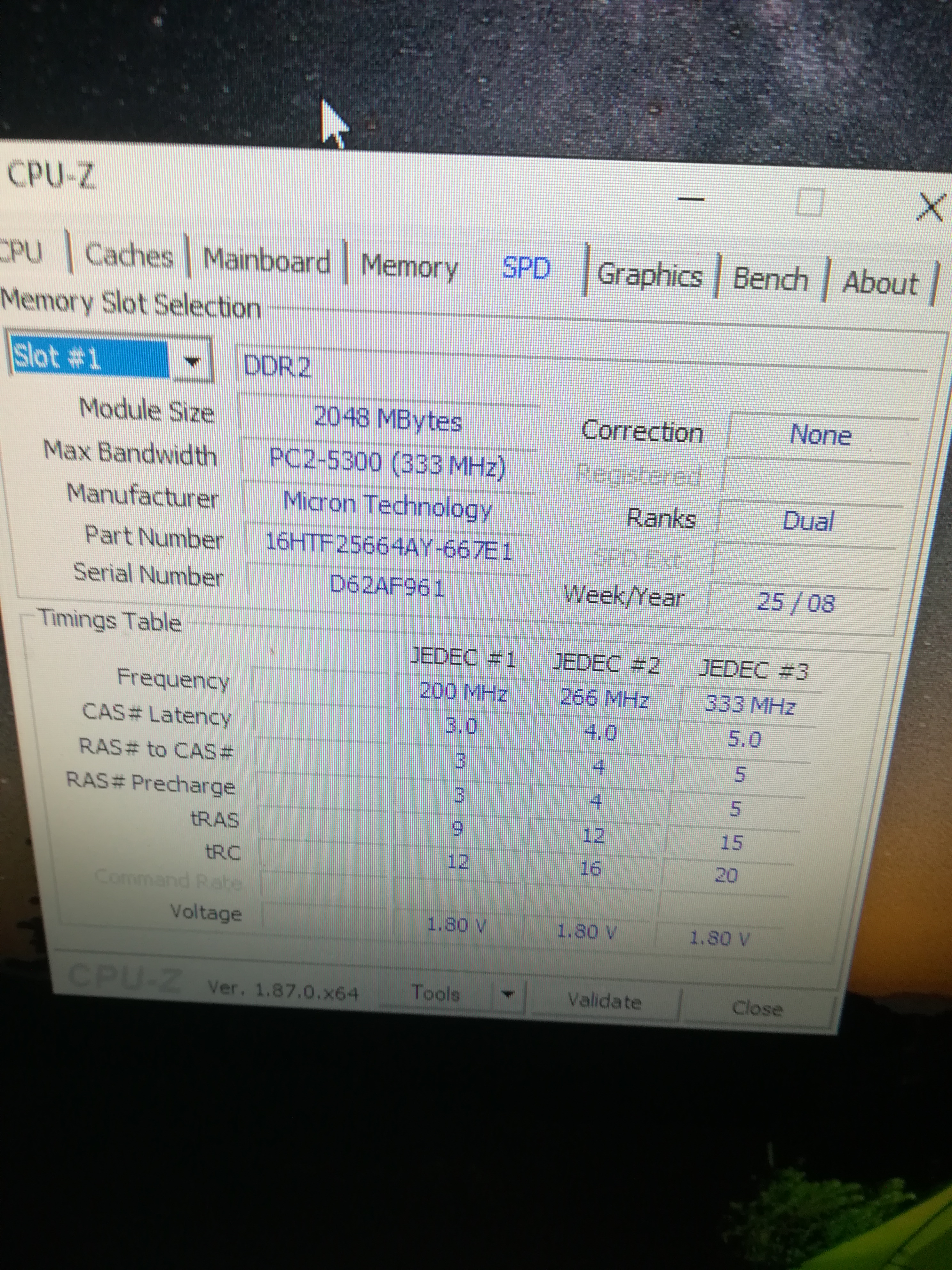

maxik schrieb:RAM. Mit CPU-Z auslesen
Also das sind 4 mal dieselben Riegel, das weiss ich und alle Plätze belegt sodass ich auf 8gb komme

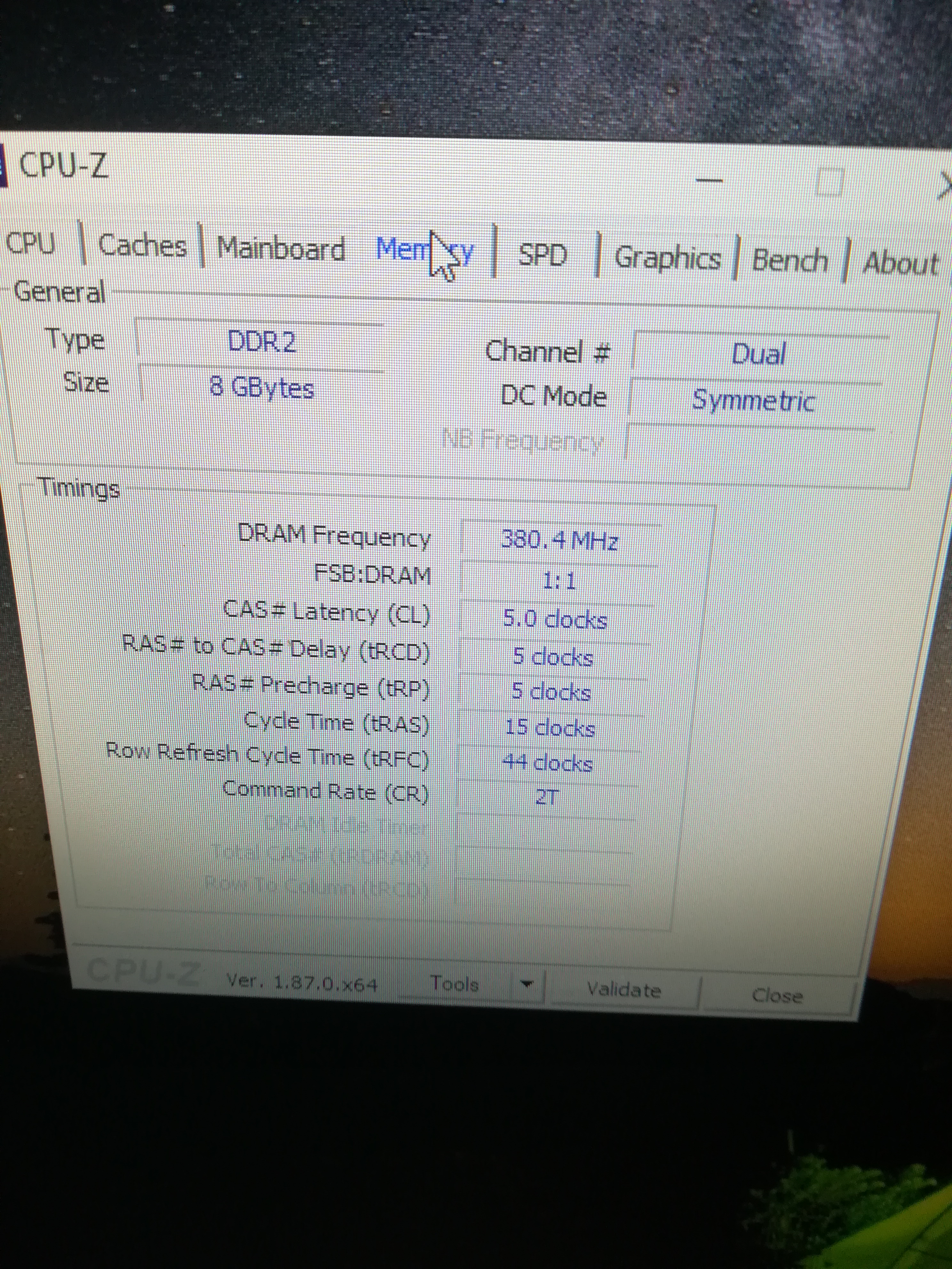

Bei der Einstellung:
System Memory Multiplier (SPD) - /(2.00D)
Memory Frequenzy (MHZ) 667 - 760
ist quasi dein Speicher schon von 667 auf 760 übertaktet.
Solange du die CPU übertaktest solltest du den Ram am besten erst mal nicht mit übertakten sondern eher bei 667 oder auch darunter bleiben bis du weisst wie weit di CPU stabil läuft.
Probier mal ob du das so einstellen kannst das du um die 667 oder darunter kommst. Bin mir aber gar nicht sicher ob das mit dem 667er überhaupt möglich ist. Zum übertakten ist es eben ratsam einen höheren ram zu benutzen damit man mit dem Ram-teiler dann flexibler ist.

Wenn du die CPU höher stellst geht in dem Fall der Ram auch höher.
Da musst du aufpassen und nachdem du die CPU eigestellt hast erst mal nach der Einstellung hier sehen:
- System Memory Multiplier (SPD) - /(2.00D) (- hier den Ramteiler einstellen! steht jetzt auf 2.00)
.. damit dein ram eben nicht zu hoch geht. Mich wundert ehrlich gesgt das der mit 760 noch läuft und keinen BlueScreen fabriziert.

Wenn du die CPU hochtaktest geht der Ram eben auch mit hoch. und da musst du eben mit der Ramteiler herunterteilen das der Wert nicht zu hoch kommt.
Dein Ram ist mit 760 schon ordentlich übertaktet. Wundert mich das der das überhaupt mitmacht. Also da wo du die 2 eingestellt hast probieren von den 760 runterzukommen. Ist auch kein Problem wenn du erst mal unter 667 kommst. Das macht nichts solange du die CPU Werte ausprobierst.
Dann kannst du danach die CPU wieder ein kleines Stückchen höher takten und sehen ob die das mitmacht.
(Ram solange immer um die 667 laufen lassen wenn das mit dem teiler irgend wie geht ..)

also im normalfall hat man die Q2Quads doch einfach über den FSB übertaktet und den nächst höheren Teiler beim Ram gewählt so das dieser noch innerhalb seiner Spezifikation lief.
@kolege der Ram Takt steigt nicht mit dem CPU Takt, sondern mit dem FSB. bei nem niedrigen multi mit hohem FSB kommt dennoch hoher ramtakt raus obwohl die cpu sogar untertaktet wird.

Von daher ist es besser wenn man einen höheren Ram Speicher verbaut hat.
(Man hat dann beim übertakten mit dem Ram Teiler mehr Möglichkeiten zum einstellen ..)
Du hast eben leider nur einen 667er Ram verbaut was jetzt nicht die beste Ausgangspositon ist.
