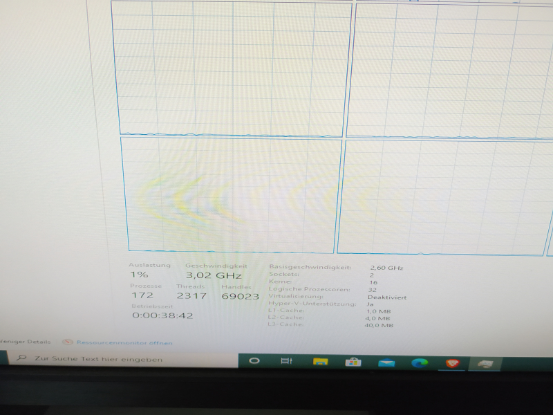

Wieviel Arbeitsspeicher hast du? Nicht das die Einbrüche von Auslagerungsdatein kommt.
Du hast offensichtlich ne andere CPU als die, die ich gefunden habe, denn du hast 32 Threads.
Ne Auflistung der Komponenten wäre vielleicht klug gewesen, wenn es verschiedene Konfigurationen der Workstation gibt. Dass die CPU zu 32% ausgelastet ist wundert mich wenig, das Spiel kann gar nicht so viele Threads nutzen. Die Hälfte der Threads liegt nämlich bei 0% Auslastung.
Reaktionen: Kink Monk und derin
Da werden wenige Threads genutzt und die liegenhalt bei 80% und mehr. CPU ist definitiv ein Thema. GPU halt auf neuere Generation upgraden... 5700 XT sollte mehr als ausreichen und ist günstiger als eine 2070S.
Ich denke @Chillaholic hat das ganze auf den Punkt gebracht.
Die relevanten CPU Threads laufen am Anschlag , dass nur 32% Auslastung dransteht liegt an 2/3 ungenutzten Threads.
Du brauchst ziemlich sicher eine neue MB/CPU/RAM Kombi

Die 20% Auslastung ist halt der Durchschnitt für die komplette CPU (also alle Kerne/Threads). Wenn zum Beispiel bei einem 4-Kerner vom Spiel nur einer genutzt wird und der aber zu 100% ausgelastet ist während die anderen 3 bei 0% rumhängen, hast du laut Anzeige zwar nur 25% Gesamtauslastung obwohl die CPU in der Situation limitiert.

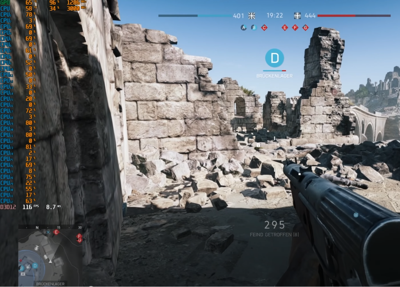

Prisoner.o.Time schrieb:
GPU: 96%
CPU: 81%
Also irgend etwas wird immer limitieren, in dem Fall ist es die Grafikkarte. Also wenn ich was tauschen würde, dann zuerst die Grafikkarte.
CPU bei 81%? Wohl eher 34%.

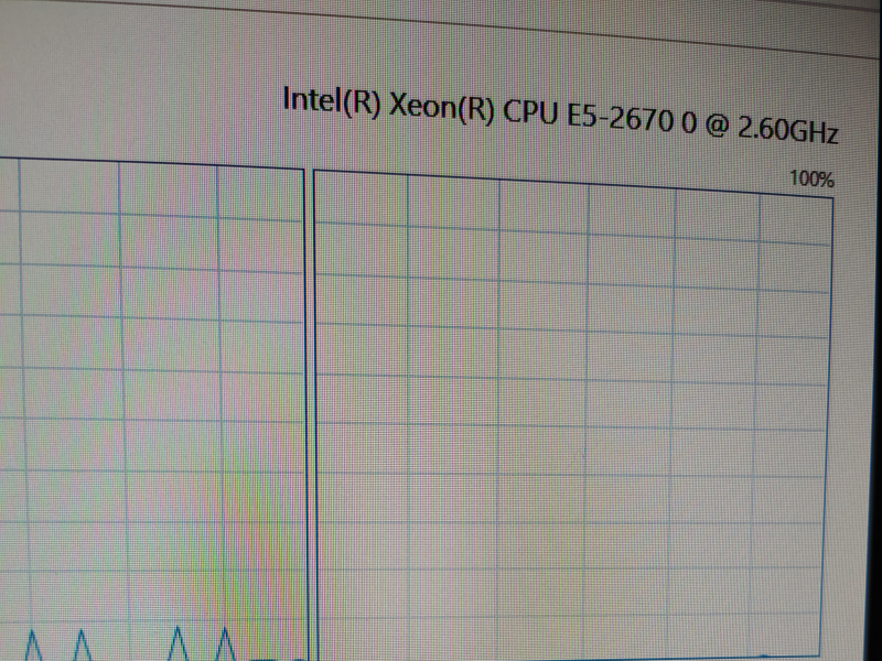

Also ne E5-2670 V1, die hat 8 Kerne und 16 Threads, boostet von Haus mit 3.3Ghz.
Keine Ahnung wie du dein Afterburner konfiguriert hast, aber der zeigt dir irgendwie die doppelte Anzahl der tatsächlich vorhandenen Threads an. 🤷‍♂️
Nichtsdestotrotz könntest du natürlich zur 5700XT greifen, wenn dein Test die gewünscht FPS gebracht hat.
Oder halt 2070S, aber die ist ein gutes Stück teurer.
Wie bereits mehrfach erwähnt, zählt nicht der Durschnitt aller Kerne sonder der Kern mit der maximalsten Auslastung (bzw. die Anzahl derer die von dem Spiel unterstütz werden) Also, ja die CPU ist zu 80% ausgelastet.
@ Über mir, das mag daran liegen, dass in den Workstations zwei dieser Prozessoren verbaut sind. So wie ich das gesehen habe
