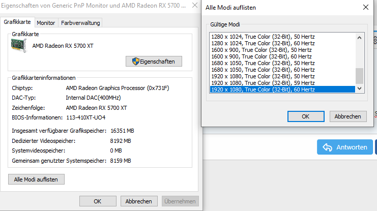

Ich habe es getestet :
Variante 1 Bildschrim an beim hochfahren : Erweiterte Anzeige einstellungen zeigen nur 640x480P. Dementsprechend auch schlechte Auflösung und geschildertes Problem
Variante 2 Bildschirm aus bis der Pc oben ist : Erweiterte Anzeige einstellungen-> alles möglich siehe screenshot !
Pc unproblematisch auch bei spielen ..
