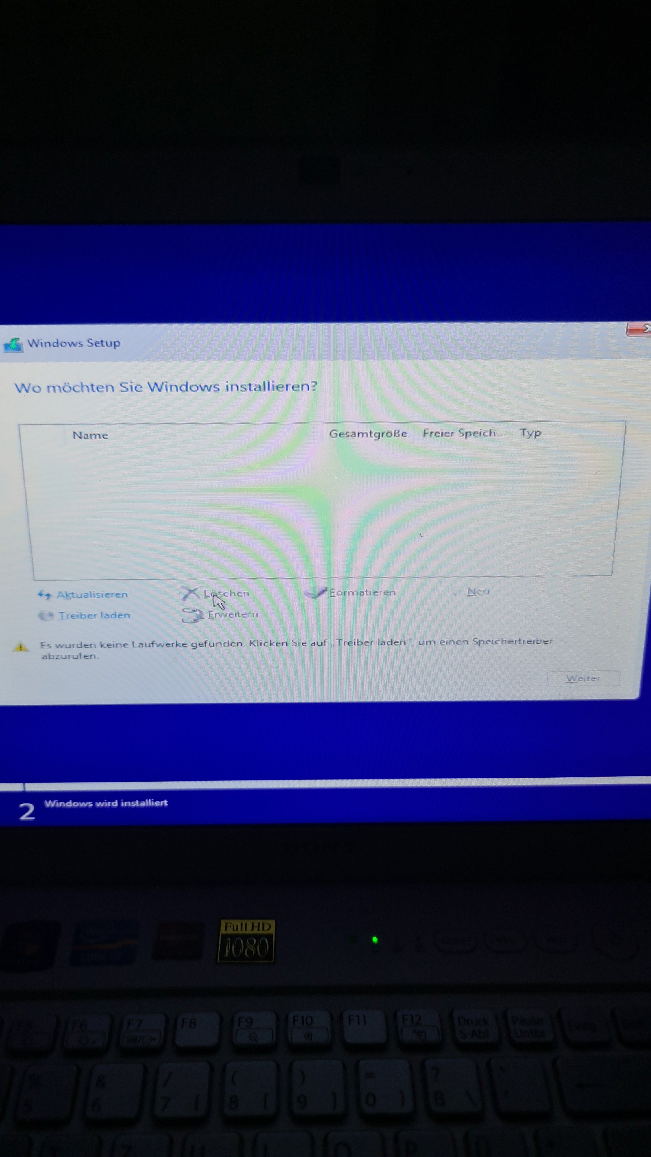

Das BIOS zeigt die Platte, SETUP nicht - ergo sind keine (nativen) Treiber präsent die Platte zu bedienen.
Ist im BIOS was verstellt? Oder ist das exotische Hardware die SETUP nicht erkennt?
Die Frage nach dem Bootstick und seiner Erstellung stelle ich hiermit auch.

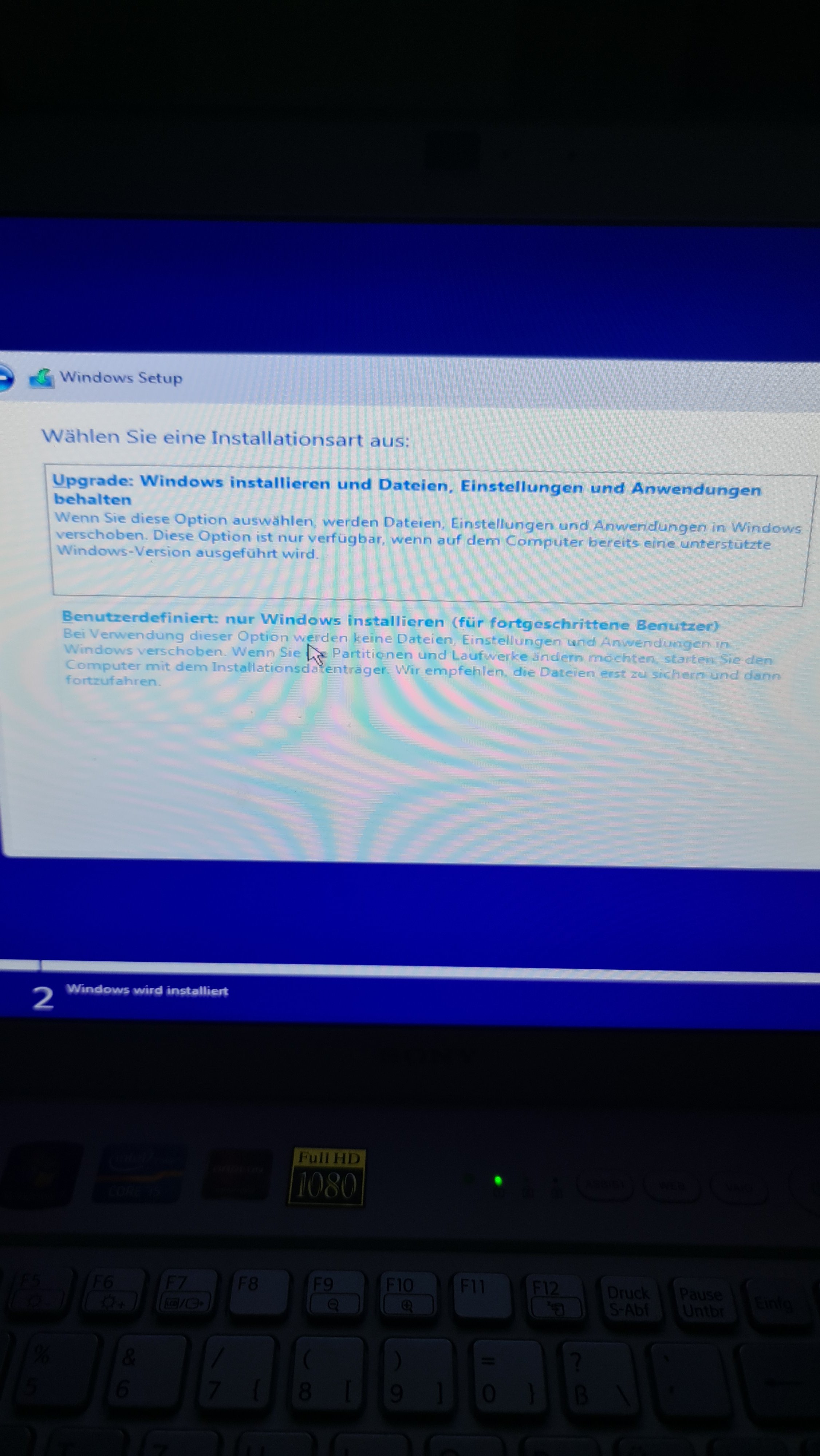

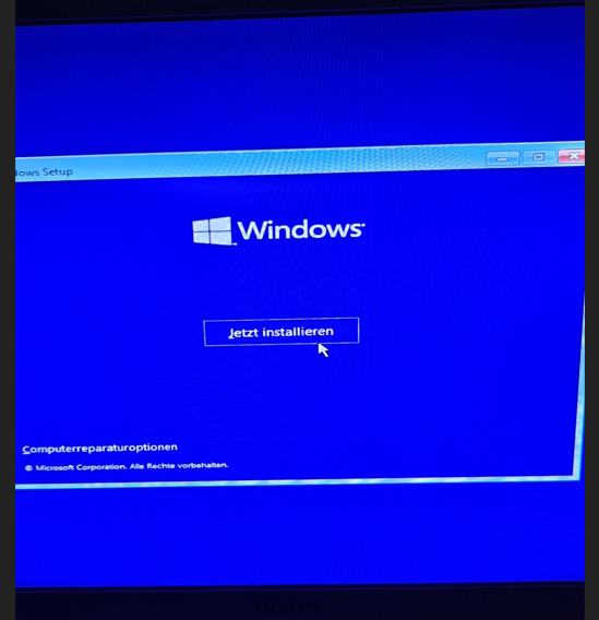

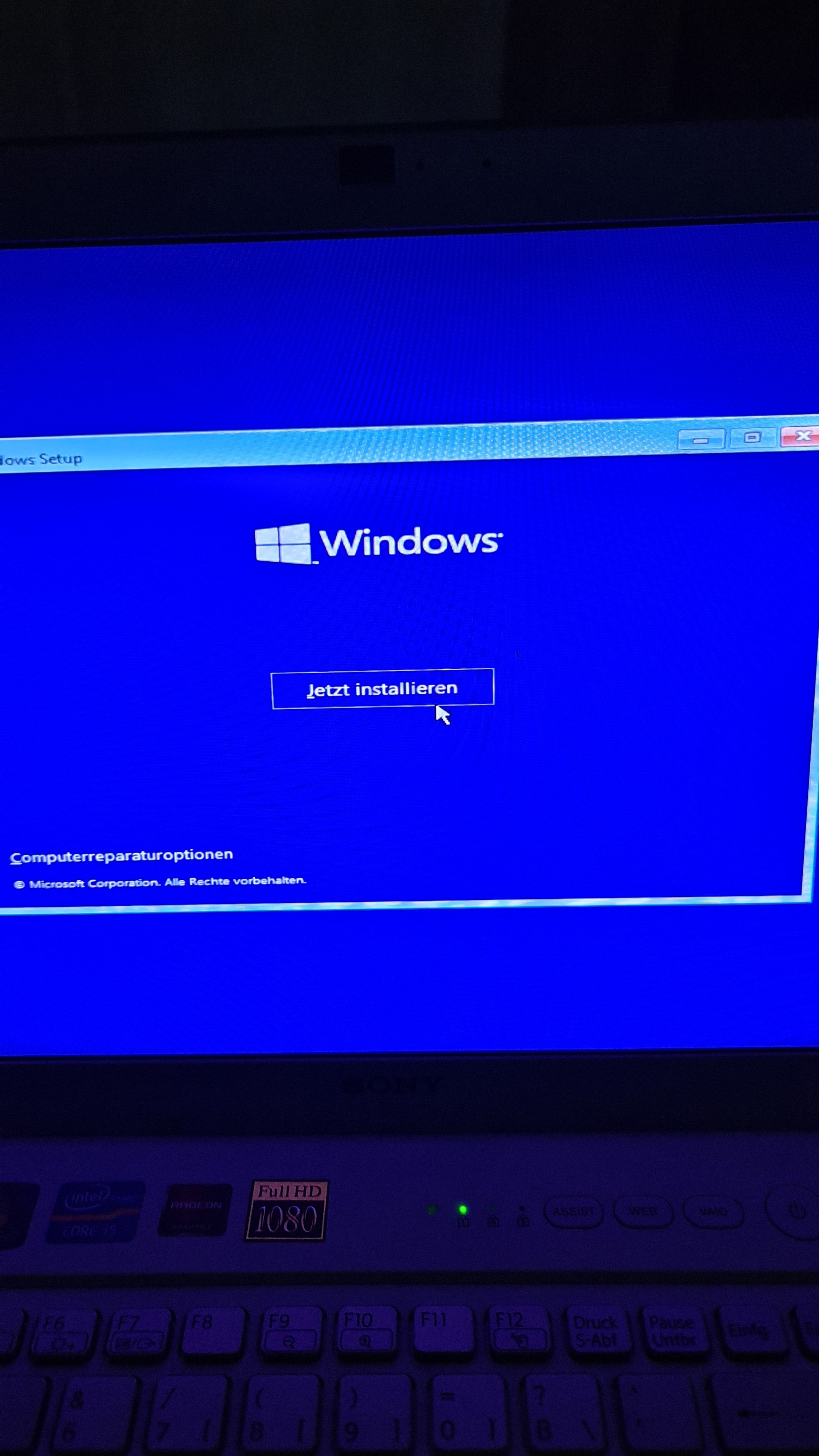

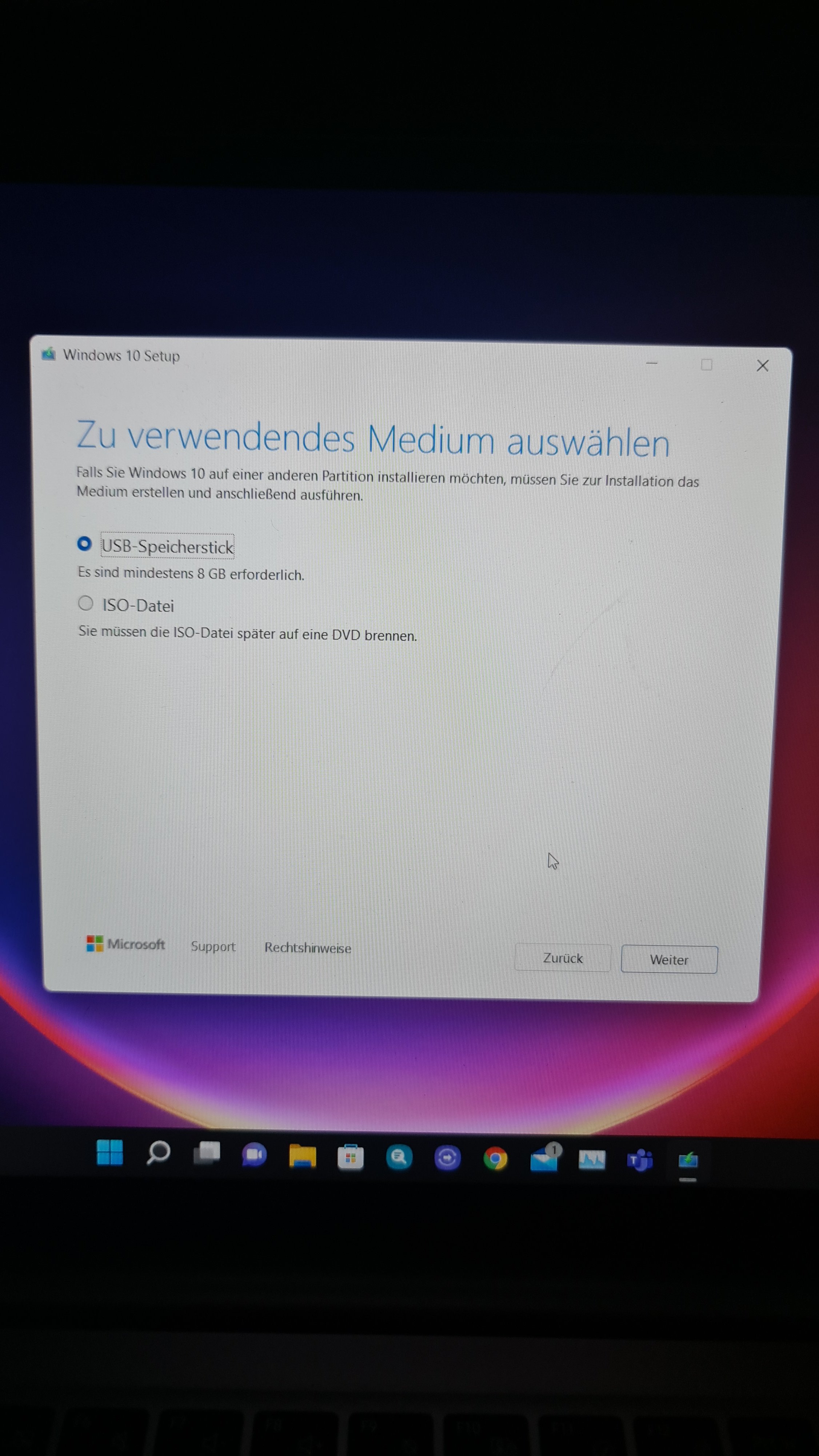

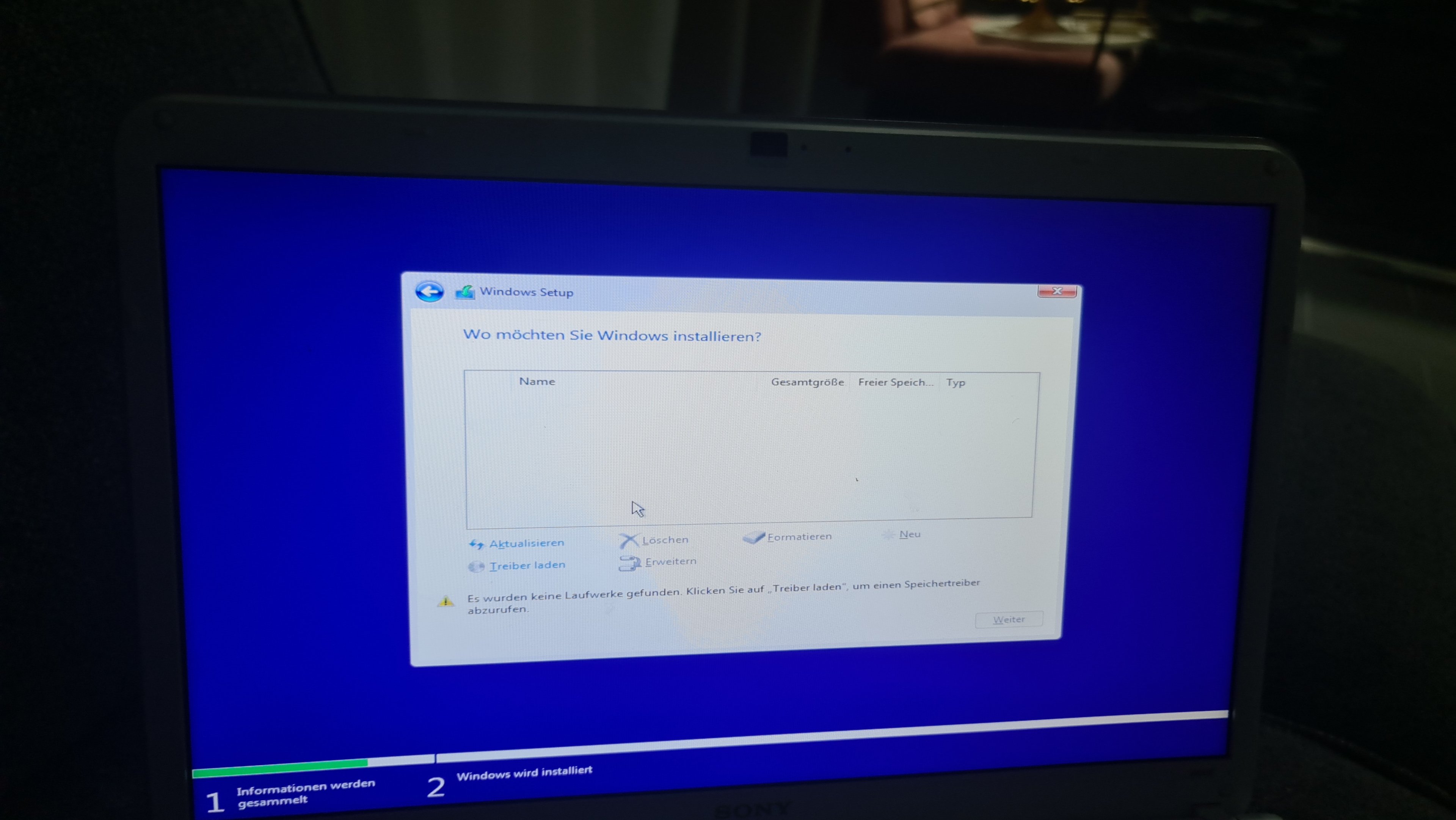

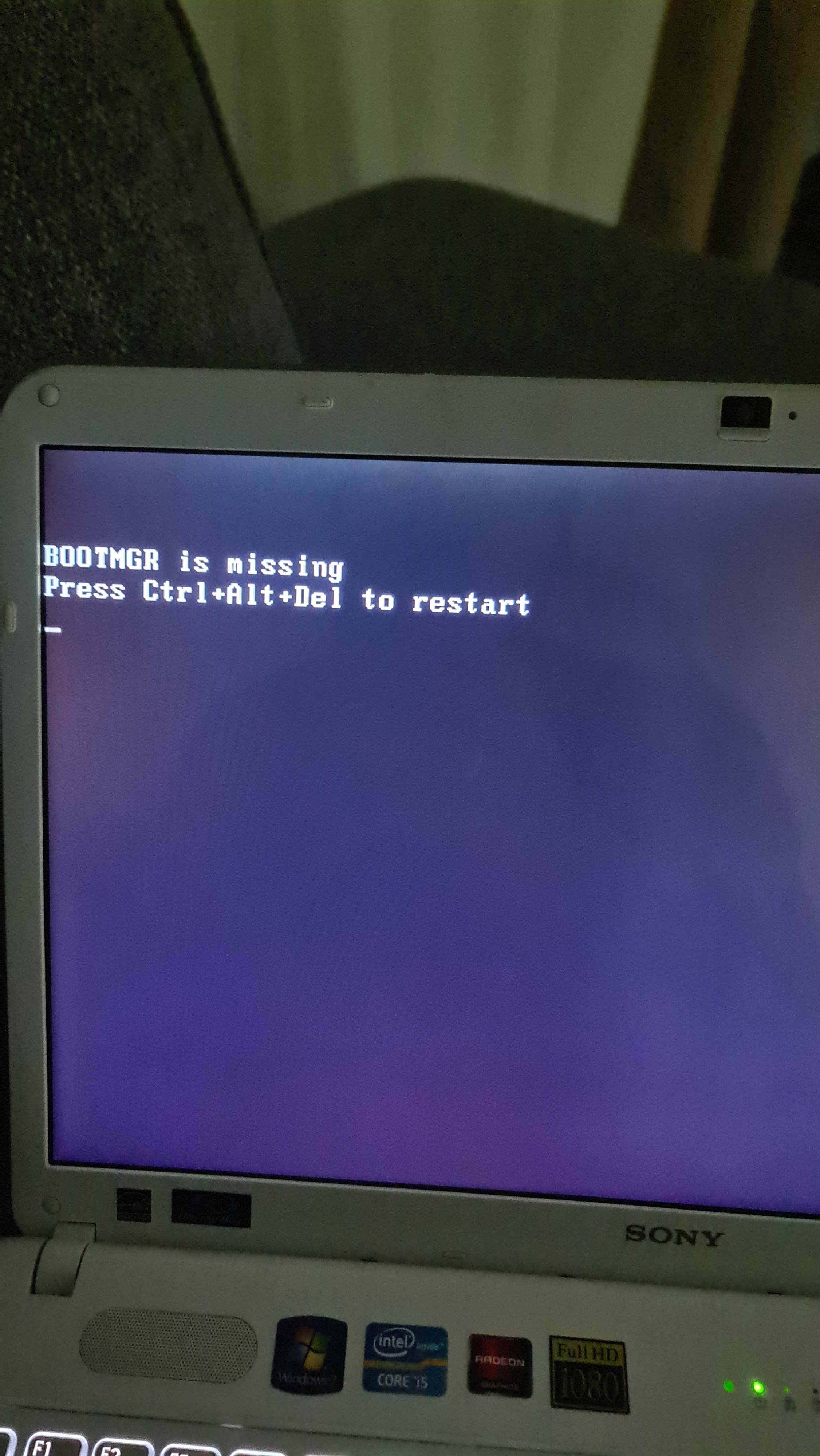

Also bild1 boot stick erstellt.
Dann auf dem 2ten laptop usb stick rein und eingeschaltet. Dann kam das instalazions paket direkt ohne das ich auf win7 drauf war bild 2. Anschließend bin ich auf benutzer definiert bild 3. Da waren 2 festplatten drauf. Habe dann hier auf löschen gedrückt.bild 4. Und dann hat es ein paket draufgeladen und hat dann eine fehlermeldung gegeben. Seit dem ist alles wie auf bild 4 weg und komme nicht weiter.

Aber - wenn ich Schirm 3 bekomme ist das für mich ein Signal, dass ich SETUP aus einem laufenden WIN heraus starte (Schirm 2) und nicht boote.
Oder erkennt eine gebootetes SETUP ein existentes WIN und biete diesen Dialog an?? Dann lag ich falsch.
Wenn|Falls SETUP ein altes WiN erkennt muss es doch die Platte bedienen können. Wie kanns sein, dass sie weiter oben gar nicht mehr da ist?

Keine Treiber installieren beim Setup, #26 Bild 1.
Wenn das Setup nicht meldet, dass ein Treiber fehlt, fehlt auch keiner.

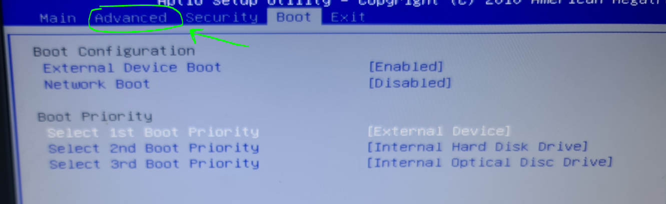

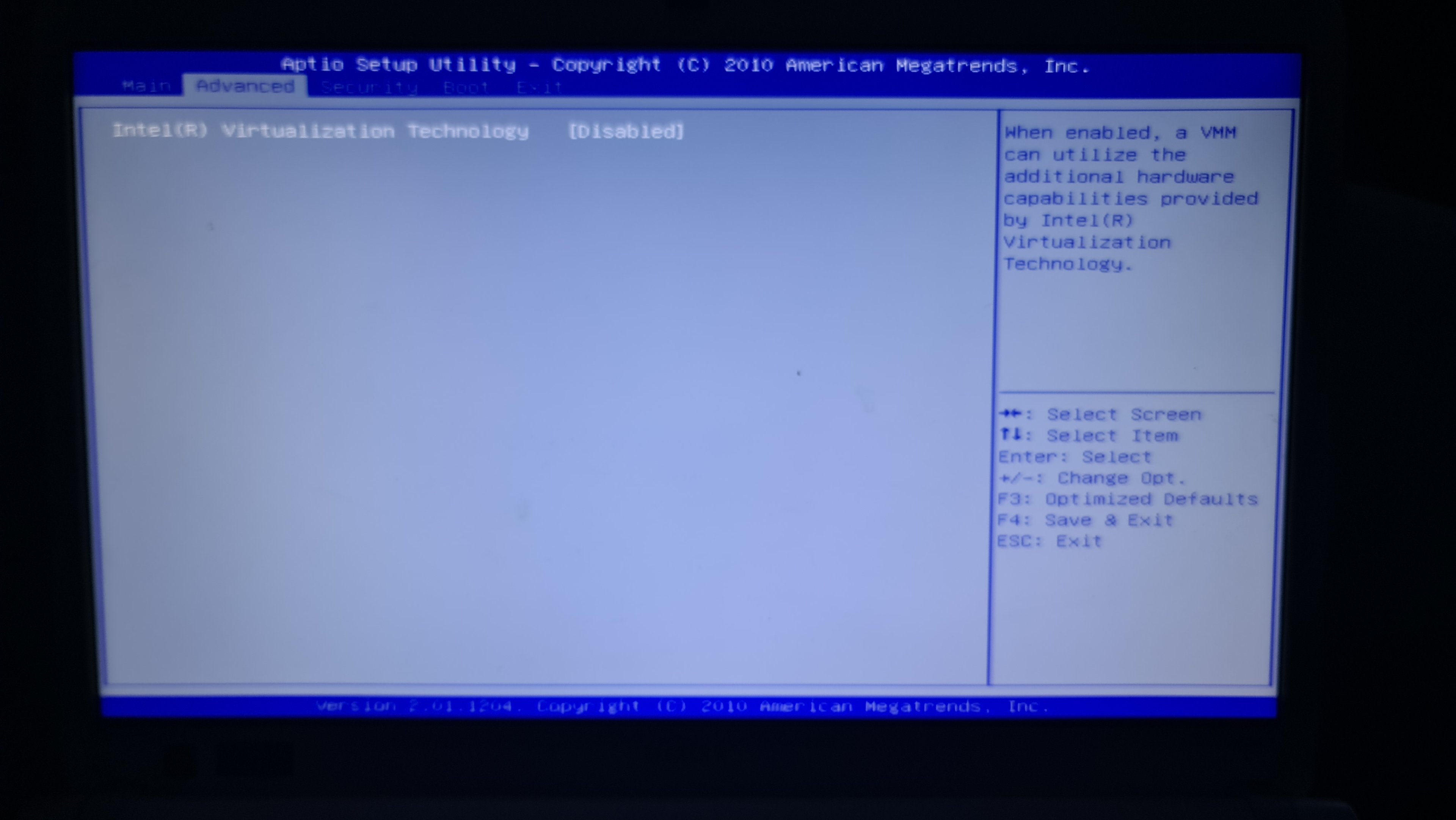

Mach mal ein Bild vom BIOS, von "Advanced".
Eine Festplatte braucht keine Treiber sondern der Controller.cumulonimbus8 schrieb:ergo sind keine (nativen) Treiber präsent die Platte zu bedienen.
Nein, das ist normal, wenn man das obere wählt, kommt eine Meldung, dass das so nicht geht.cumulonimbus8 schrieb:Aber - wenn ich Schirm 3 bekomme ist das für mich ein Signal, dass ich SETUP aus einem laufenden WIN heraus starte (Schirm 2) und nicht boote.

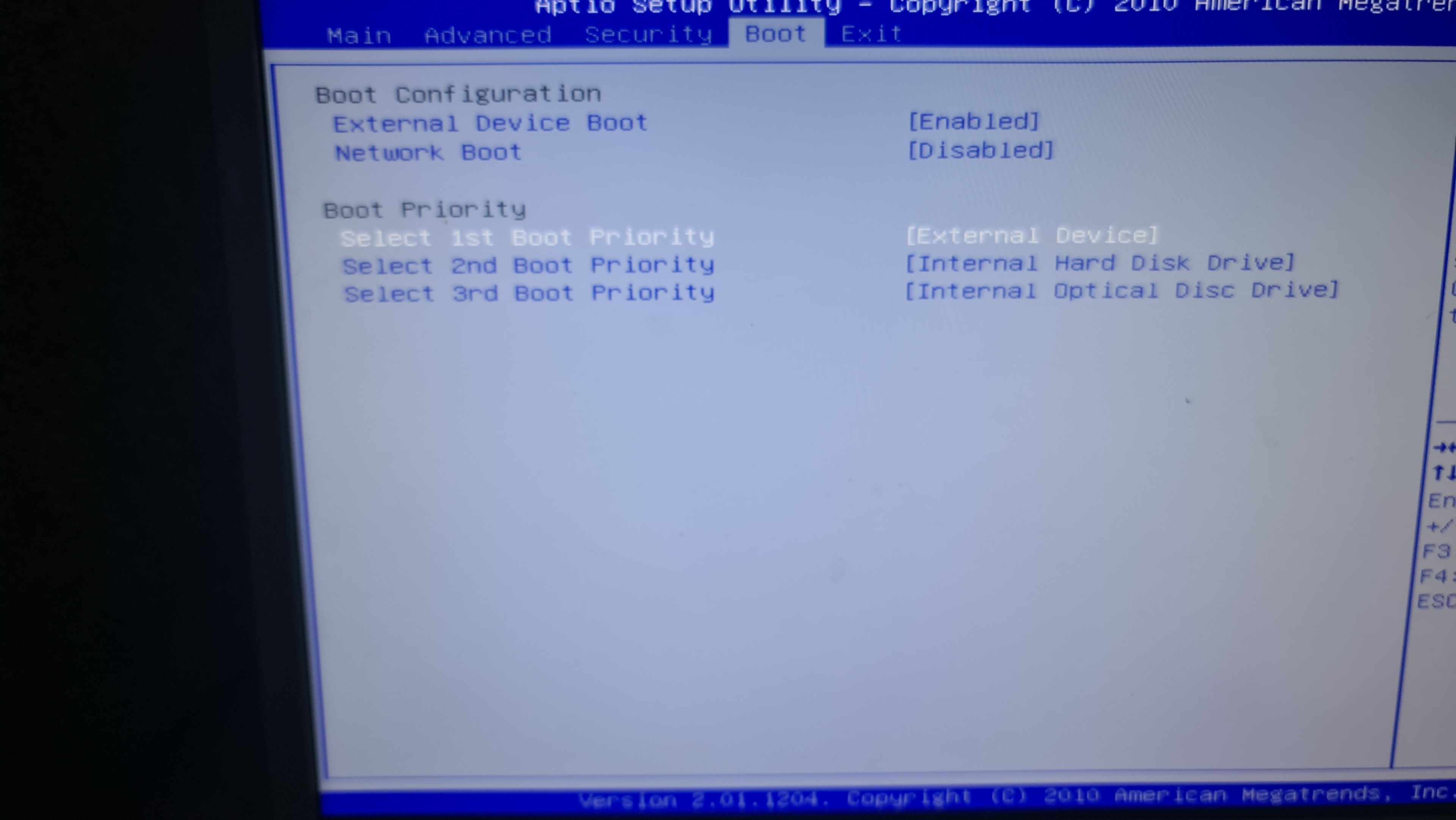

Die Festplatte muss hier an erster Stelle stehen (Bild2).Mucti schrieb:Also hier erkennt er die festplatte aber ich weiß nicht wie ich den einstellle das ich den wieder einsetzten kann?
Hab da mehr erwartet

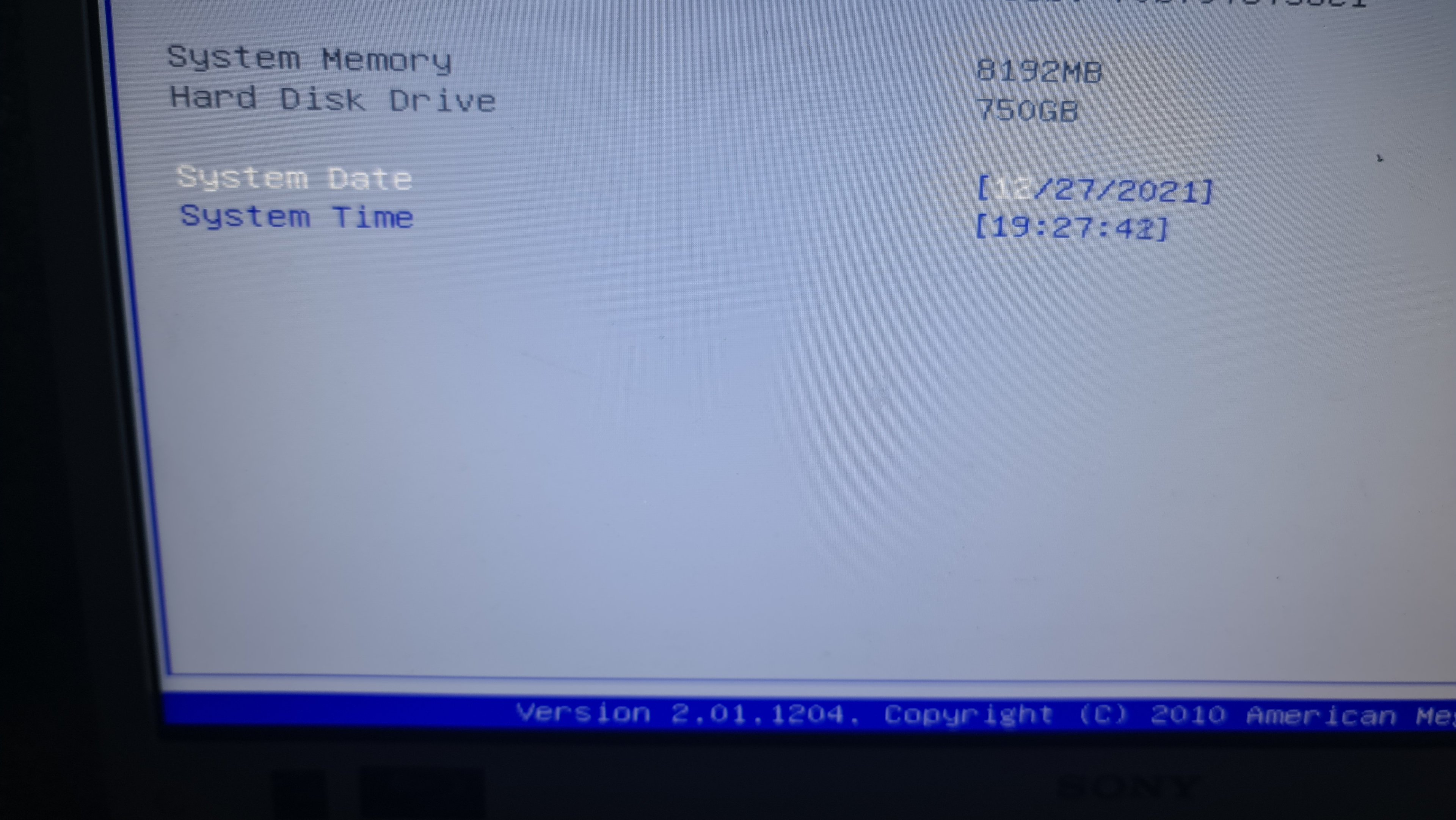

Bitte noch von "Main" und "Exit" ein Bild.
Und "Security" dan hatten wir alle.

An dieser Stelle müsse man mal mit "Shift" und "F10" die Eingabeaufforderung aufrufen
und "diskpart" ausführen, um mal zu sehen ob der Datenträger hier erscheint und dann
je nachdem mit "clean" zu löschen. Ist mir aber jetzt zuviel, vllt übernimmt das jemand noch.

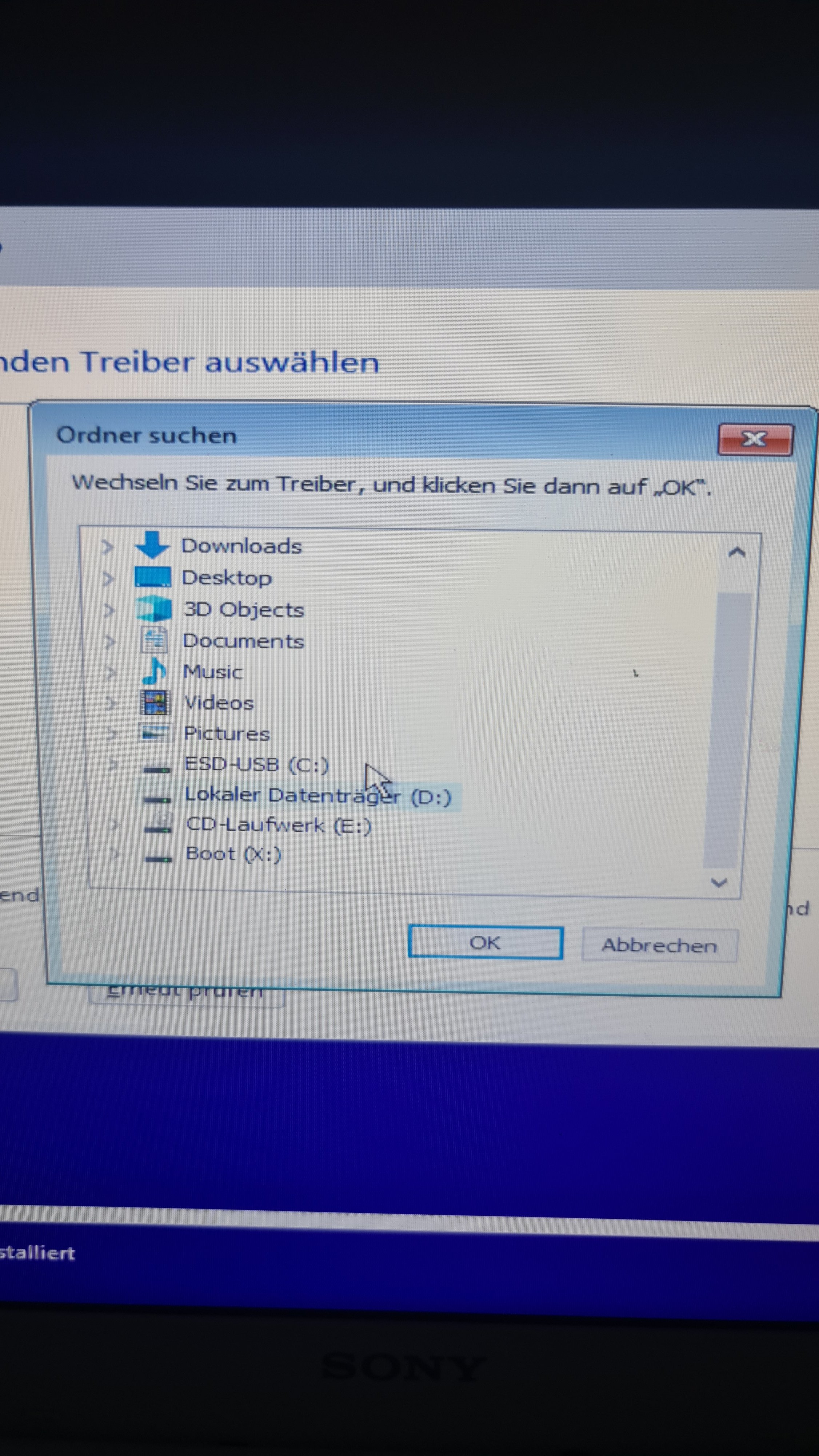

Diese Rar/zip entpacken, dann hast du einen Ordner mit einem Intel RST Treiber.
Den Ordner musst du irgendwo ablegen, so dass du den in diesem Ordner enthaltenen
Treiber, an dieser Stelle auswählen kannst (Bild 1):

Wenn das ein Uralter Windows 7 Laptop ist, sollte man da überhaupt keinen Treiber beim Setup brauchen.

Intel 10. und 11. Generation würde ich mal versuchen.Ja, der Intel-Treiber wars!!! (Der verlinkte Non-Intel ging nicht).
https://www.intel.com/content/www/u...tane-memory-10th-and-11th-gen-platforms.html?
Edit:
Irgendwann muss auch mal was Neues her.

Evtl. wird auch der "Ricoh PCIe SDXC/MMC Host Controller" Treiber benötigt.
Den findet er dann auch oben, in der Verlinkung #36
