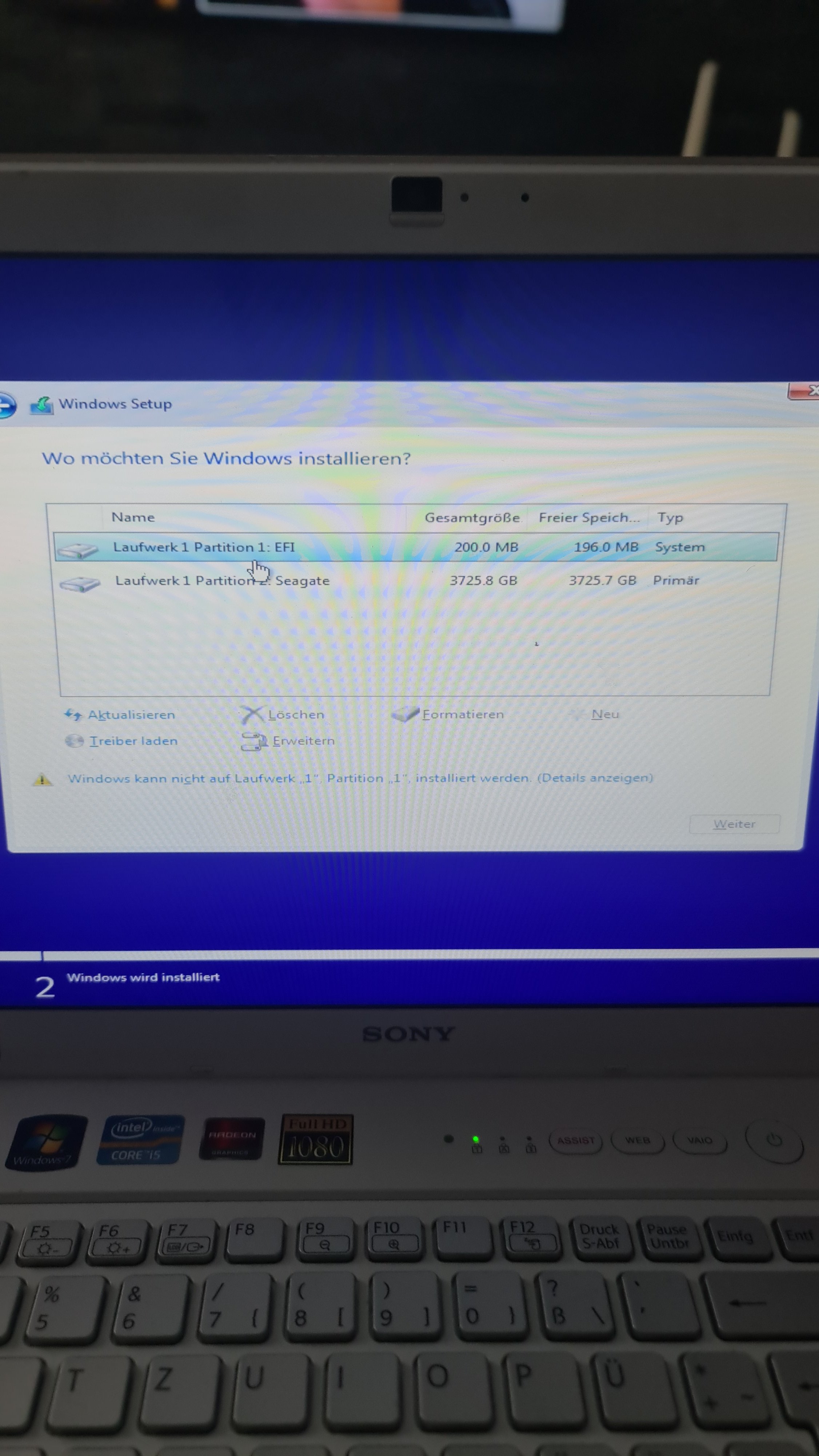

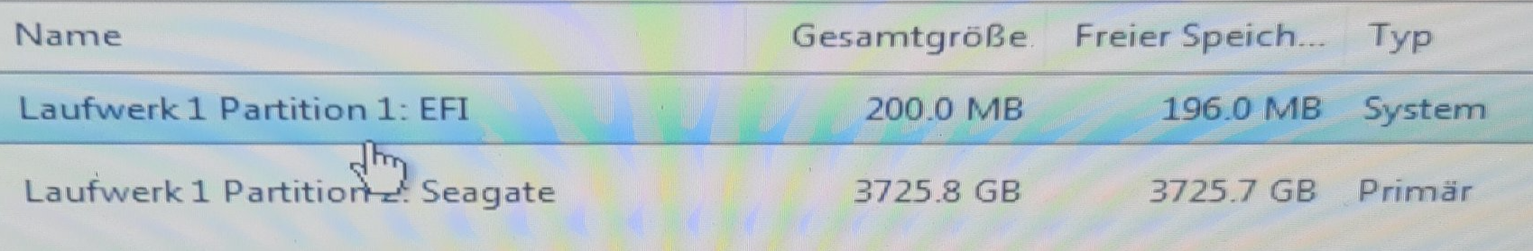

Also ist ernsthaft die Platte defekt? Was habe ich in Beitrag #69 geschrieben?
Falls du es nicht selber siehst: In eine 200MB EFI Partition passt natürlich kein Windows rein.
A besten die Partition löschen und Windows den Rest erledigen lassen.
Sollte es sich um eine USB Platte handeln, die du da gerade dran hast, dann lass es besser.
Es funktioniert nicht!
Wirst wohl müssen beide löschen, die Partition"Seagate" auch.
Dann den leeren Bereich auswählen, nichts selbst erstellen und auf "Weiter" klicken.
Wenn du keine 4 TB große Windows Installation willst, gehe auf "Neu", gib die gewünschte
Größe ein und dann auf "Weiter".
Die Installation sollte im GPT-Partitonsstil gemacht werden, sonst hat du nur 2 statt 4 TB von der HDD.
Sieht aber so aus, als hättest du für eine GPT Installation vom Installationsmedium gebootet.
Viel Erfolg.
Alle Daten auf der HDD sind dann weg, wenn du so vorgehst!
Viel Erfolg.
Nicht drauf geachtet aber trotzdem, nützliche Info für die Zukunft.
Noch als Ergänzung zu oben: Wenn das Gerät wie vermutet wurde,
nur BIOS hat, wird das nichts mit einer Installation im GPT-Partitionsstil.
Aber womöglich ist das Teil einfach GPT-Boot (Install) ready.
P
Ponderosa
Und wenn du den blauen Balken auf Partition stellst, und löschen versuchst?
Hast du vom Windows 10 Installatonsmedium gebootet?
Markiere zuerst die große Partition (Seagate), dann löschen,
danach markierst du die kleine (EFI) - löschen.
Ansonten, an der Stelle mit "Shift" und "F10" Taste - Eingabeaufforderung aufrufen,
dann mit "diskpart" den Datenträger cleanen.
Ist aber wohl zuviel verlangt, denke ich.
