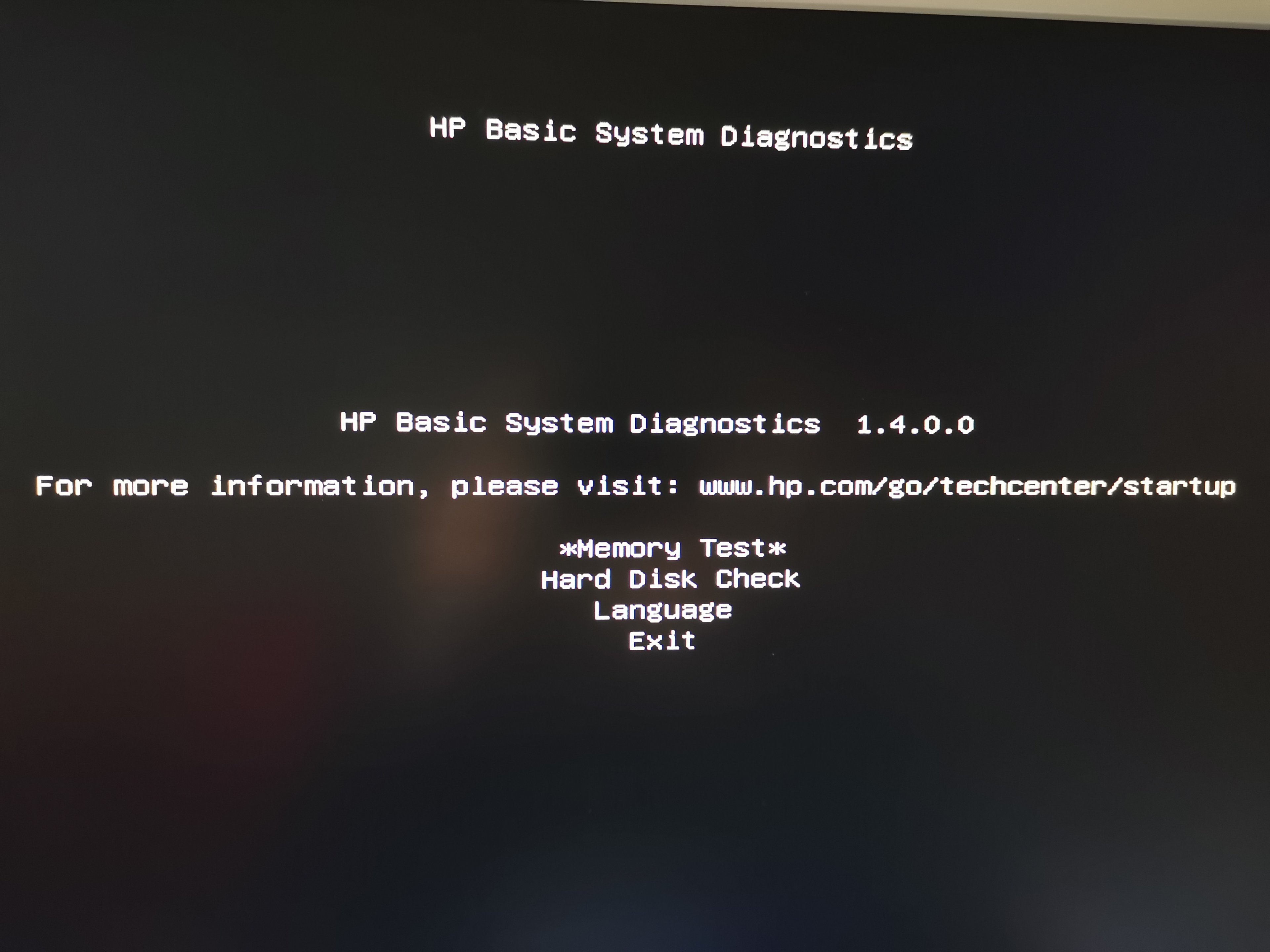

Hallo, ich habe da ein Problem(siehe Bild). Ich komme nicht ins BIOS immer wenn ich die BIOS Tasten drücke erscheint nur das. Jedoch muss ich dringend ins BIOS und Hardware Virtualisierung für die CPU aktivieren. Meine CPU überstürzt es auch, laut Intel. Daher frage ich mich mache ich irgendwas falsch oder so?

Naja, du drückst offensichtlich nicht die richtige Taste.
Bei HP ist es Esc oder Entf oder F8-F12. Weiß es gerade nicht auswendig. Es ist aber nicht F2 afaik
Muss auch jedes mal rumprobieren

Welches Notebook/PC und was ist die "Bios Taste"? Ich vermute mal du drückst einfach die falsche Taste, es gibt eine für das Bios und eine für dieses Quick Check Menü.

Das kommt wenn Du F10 oder ESC drückst? Das wären die Standard Tasten bei HP

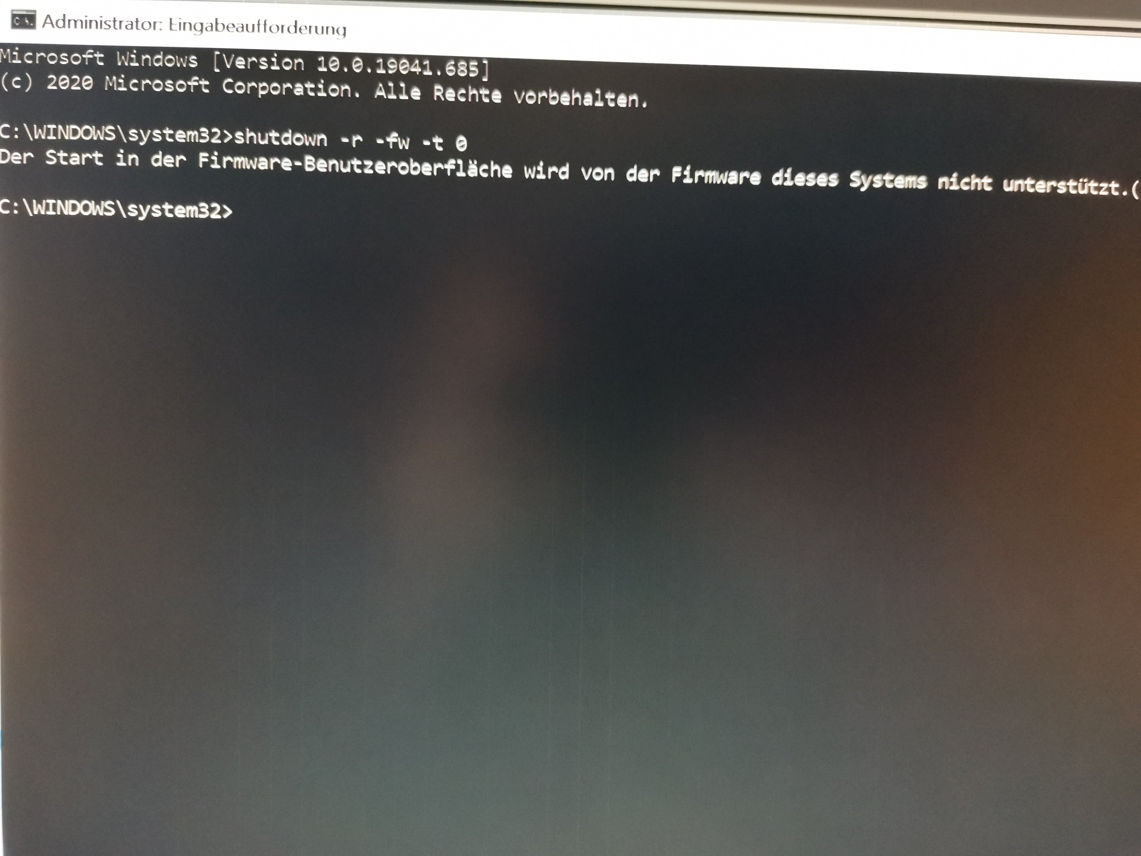

Solange das Windows bootet kommst Du auch mit shutdown -r -fw - t 0 ins BIOS
T3Kila schrieb:Das kommt wenn Du F10 oder ESC drückst? Das wären die Standard Tasten bei HP
Funktioniert nicht 😕

Bei HP müsste das doch F10 sein.
Also beim Start wie ein Irrer F10 spammen.
Danke😅DJKno schrieb:Bei HP müsste das doch F10 sein.

F10, Esc. Drauf einhämmern während man einschaltet.
Holzhammermethode: Beim Bootvorgang die Einschalttaste solange gedrückt halten, bis der Rechner ausgeht. Das ganze mehrmals (bis zu 3x). Dadurch zwingt man den Rechner ins BIOS. Der Rechner geht dann irgendwann von alleine ins BIOS, wenn man ihn anmacht.

Ggf. auch ausschalten und dann neu einschalten und F10 spammen. Ich habe es eben bei einem HP Elite 700 G1 testen wollen und bei einem Neustart startet der direkt durch, da kommt der UEFI Screen gar nicht erst.
