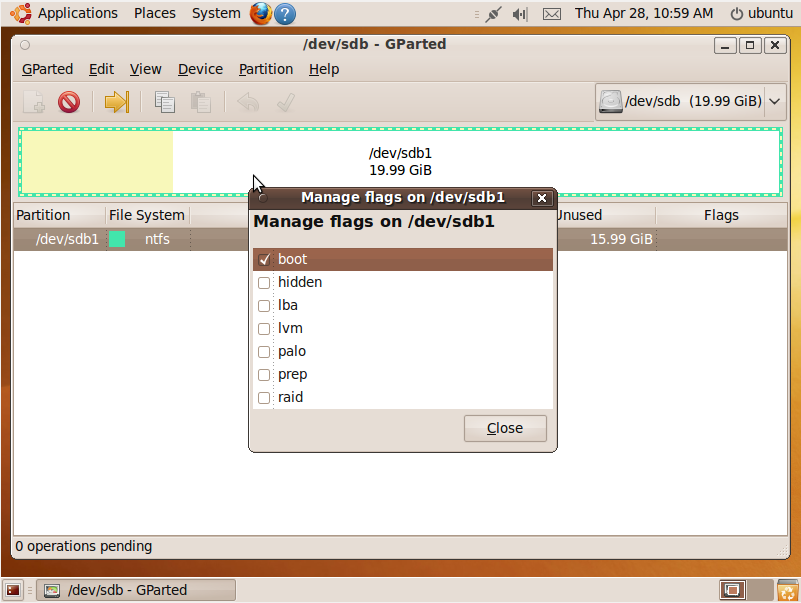

Das habe ich jetzt hinbekommen, allerdings startet Windows immernoch nicht, weil er scheinbar auf den ExpressCache zugreifen will beim booten, der ja nun leer ist. In der Anleitung steht drin, dass man das Häkchen bei Boot rausnehmen soll beim ExpressCache in GParted, nur leider finde ich solch ein Häkchen gar nicht erst...
So ungefaehr.
