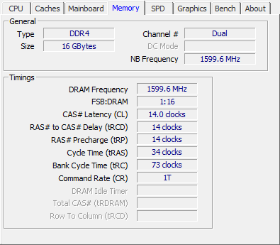

Mein RAM läuft normal mit 3000mhz und im board was bis 3600 unterstützt, läuft dieser nur mit 2133 also der normalen Rate! Ich habe dann das XMP profil 1 ausgewählt als 2800 und die Voltage auf 1.350 gehoben! Jedoch bootet der Rechner nicht! Ich habe auch versucht dies manuell zu ändern, aber da war auch nichts zu machen!

Es zeigt nb frequency 1399.2mhz an

Also ich erkläre jetzt noch mal ALLES:
Ich habe die Ram Stücke in Slot 2 ind 4 gesetzt, wie es in der Bedienungsanleitung steht! Dann habe ich im Mainboard das XMP 1 Profil (2800) mhz an gemacht und die Voltage auf 1,35 gesetzt! Der Computer, wenn er nicht Botten kann, fährt ungefähr 5 mal hoch wenn es garnicht geht! Aber bei 1,35 fährt er nur zweimal hoch! Ich glaube aber trotzdem dass noch irgendwas falsch ist, da ich alle Umliegenden Spannungen versucht habe! Auf jeden Fall habe ich XMP 1 an und die Voltage erhöt!
Dein RAM läuft doch auf 2800MHz. Laut Screenshot.
1399 MHz x 2. Ergo 2798~ 2800 MHz.
Du musst aber immer mal 2 Rechnen. Ist schließlich DDR RAM und kein SDRam.

Dem Screenshot nach läuft der Arbeitsspeicher mit 2800: 2x1.399MHz

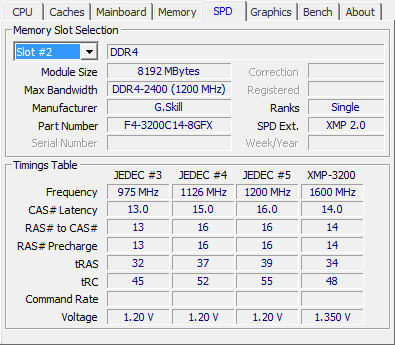

Ich will dir nicht zu nahe treten,aber anhand deines grandiosen Screenshot solltest du noch was OC angeht dich ein bisschen belesen.
Ich will aber mal nicht so sein und schick dir hier ne Anleitung wie du ohne Reboots dein RAM auf 3000mhz hochtakten kannst;)
1.Hau das neuste Bios auf dein Board https://www.msi.com/Motherboard/support/B350-GAMING-PLUS
Flashanleitung hier https://www.youtube.com/watch?v=LRyFMf0D9Lc befolgen.
Wenn du lieber das Bios aus windows updaten willst kannst dir auch das Programm raufladen http://download.msi.com/uti_exe/LiveUpdate.zip
damit gehts noch leichter:D
2.Danach wählst du im Uefi das XMP Profil aus und stellt "nix" an der Voltage rum.
3. Viel Spaß ohne Reboots zum RAM der auf 3000mhz läuft:daumen:
lg dman
Hmmm davor ist der aber erst nach 4 mal neustarten so gelaufen! Da stimmt auch irgendwas nicht!

Ich weiß nicht aber irgendwas ist beim xmp profil falsch!
Gebt mir mal tipps ich sende Bilder
Es WAR ein screenshot! Ich weiß nicht wo ich sonst Bilder hochladen kann aber ok snipping tool
Hier guckt malhttps://picload.org/view/daddiwgl/1519155480512319174861.jpg.html
