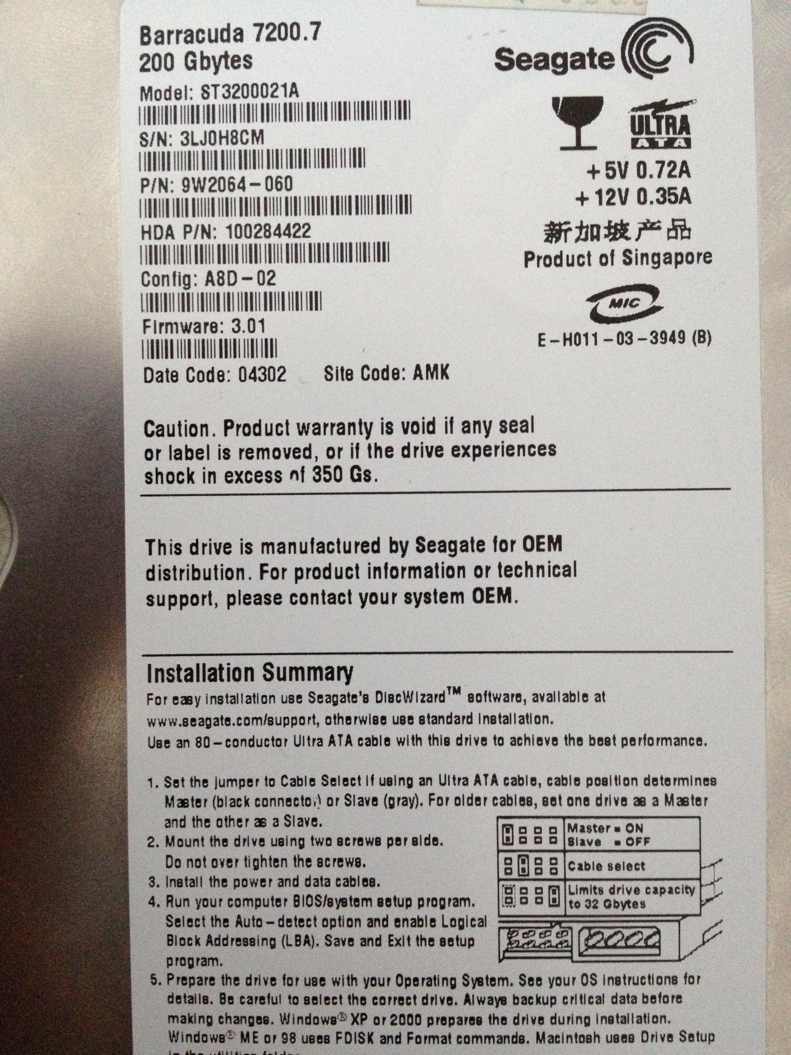

Festplatten Typ Info (Siehe Bild):

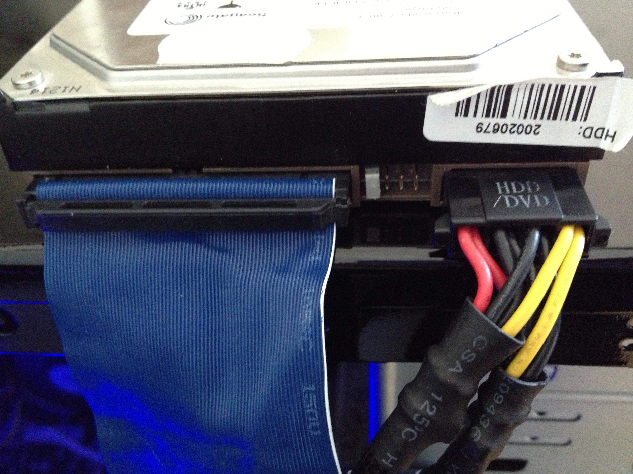

Festplatte laut Jumper Settings angeschlossen (Siehe Bild):
Sie Ist als einzigste P-ATA/IDE-Festplatte angeschlossen.

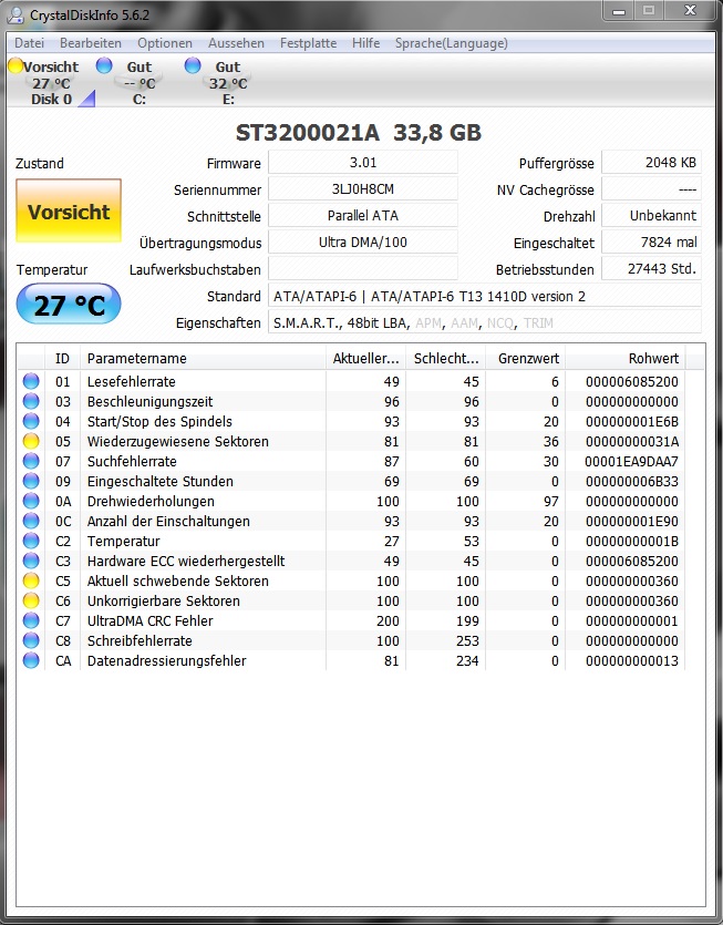

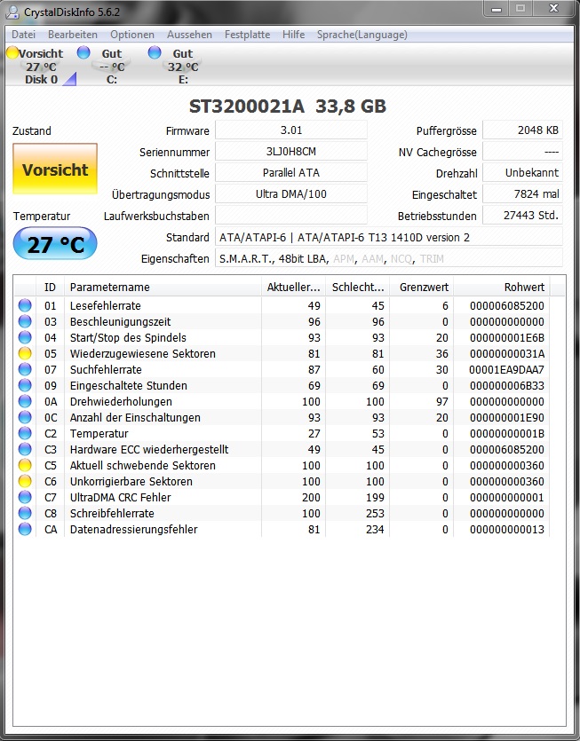

CrystalDisk Info (Siehe Bild):

Die hat haufenweise Fehler wie schwebende und wiederzugewiesene Sektoren. Was willst Du damit?
Der Jumper sollte gemäß Darstellung stimmten. Du solltest mal hier lesen, denn das scheint mir ein Fall von SET MAX ADDRESS zu sein. Damit kann man den Platten auch künstlich Kapazität entziehen.
Woher hast du die Platten? Waren das deine oder hast du die irgendwo her bekommen und versuchst die nun zu nutzen? Bei der Seagate könnte es nämlich tatsächlich sein, dass die Kapazität aufgrund der vielen defekten Sektoren gewollt per HPA oder DCO limitiert wurde.
HDAT2 ist ein Programm mit dem man das rückgängig machen kann. Komfortabler wäre unter Windows allerdings HPARemove oder das HDD-CapacityRestoreTool
Bei den Smart-Werten würde ich die Platte nicht mehr als vertrauenswürdig einstufen.

Nein, das geht nicht. Die ist hardwareseitige defekt, das kannst du nicht reparieren.
Das schwebende Sektoren defekt sind kann erst nach Prüfung durch die Plattenelektronik festgestellt werden.
Dazu die Platte vollständig Überschreiben, dannach formatieren und einen neuen SMART Screen posten.
