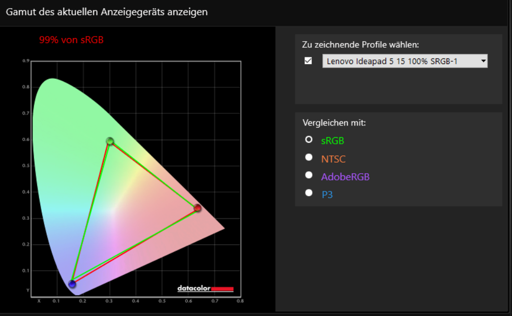

ich habe mein Display kalibriert. Hier habe ich das Profil hochgeladen (link). Das hat tatsächlich einen deutlichen Unterschied gemacht.
Monitor Name (Manuf): LG Display LP156WFE-SPB1, Free-Sync 100% sRGB

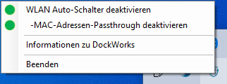

Ich habe es noch nicht geschafft, ohne Monitor die volle GBit LAN- und USB Port- Geschwindigkeit einzustellen, obwohl ich nach Anleitung die Docking Station ohne angeschlossenen Monitor neu eingesteckt habe.
Es gibt für diese Docking Station ein kleines Tool namens Dockworks(Windows), mit dem kann man die LAN Priorisierung gegenüber WLAN einstellen und das MAC Adressen Passthrough deaktivieren kann:

Ich werde das Profil gleich ausprobieren. Danke dafür. Wie hat das Display sich denn fabrikneu geschlagen? War es ziemlich weit weg von der optimalen Kalibrierung? Ich frage mich natürlich, in wie weit mir dein Profil nützt, weil gar nicht garantiert ist, dass mein Display mit den gleichen oder ähnlichen Abweichungen aus der Fabrik kam, wie deins. Aber mal ausprobieren.
edit: Es sieht tatsächlich alles etwas mehr farbgetreu aus mit diesem Profil :)

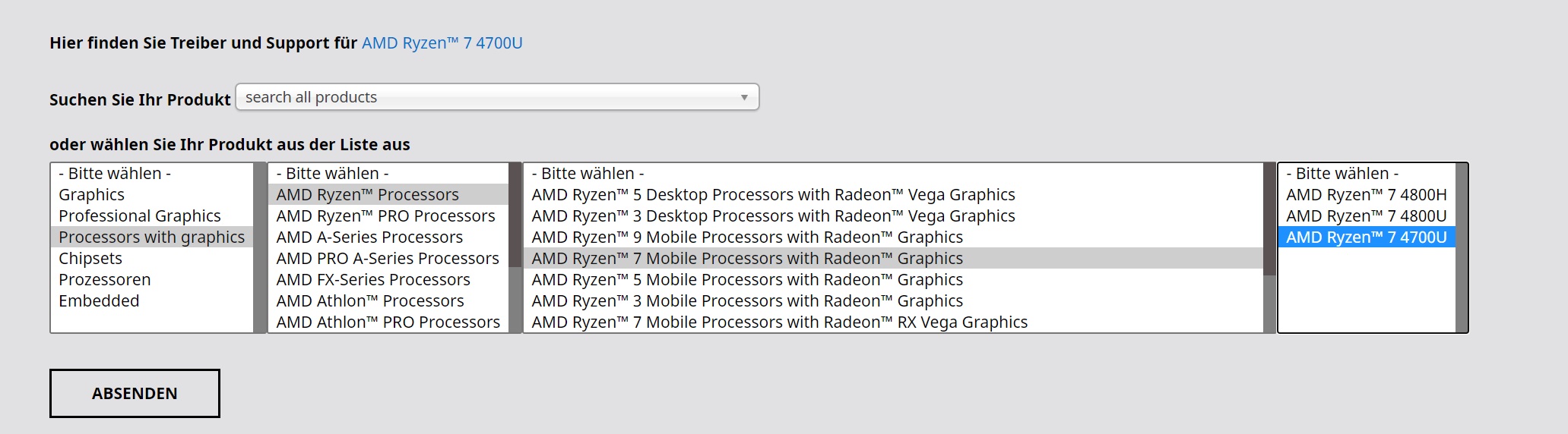

Hier unter DOWNLOADS dann Treiber, weiter zu AMD Chipsatz Treiber. Bei AMD wie bei Intel gilt der Chipsatz Treiber für Mobile und Desktop.
Den Grafiktreiber findet man bei AMD unter Prozessor mit Grafik, dann euer Modell auswählen (Ryzen 5 Mobil z.B.) und dann die jeweilige CPU im Notebook auf weiter (4600U z.B.) - runterladen.
