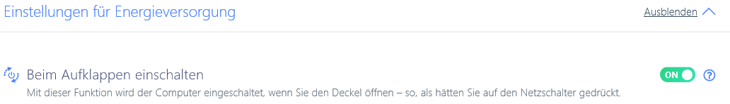

wo kann man einstellen das der Laptop NICHT hoch fährt wenn man ihn aufklappt?
Im Bios, glaube es heißt irgendwas mit "Flip Boot" oder so, muss man auf Disable stellen.
In Lenovo Vantage:
Reaktionen: Weissnix und Stephan Wruck
