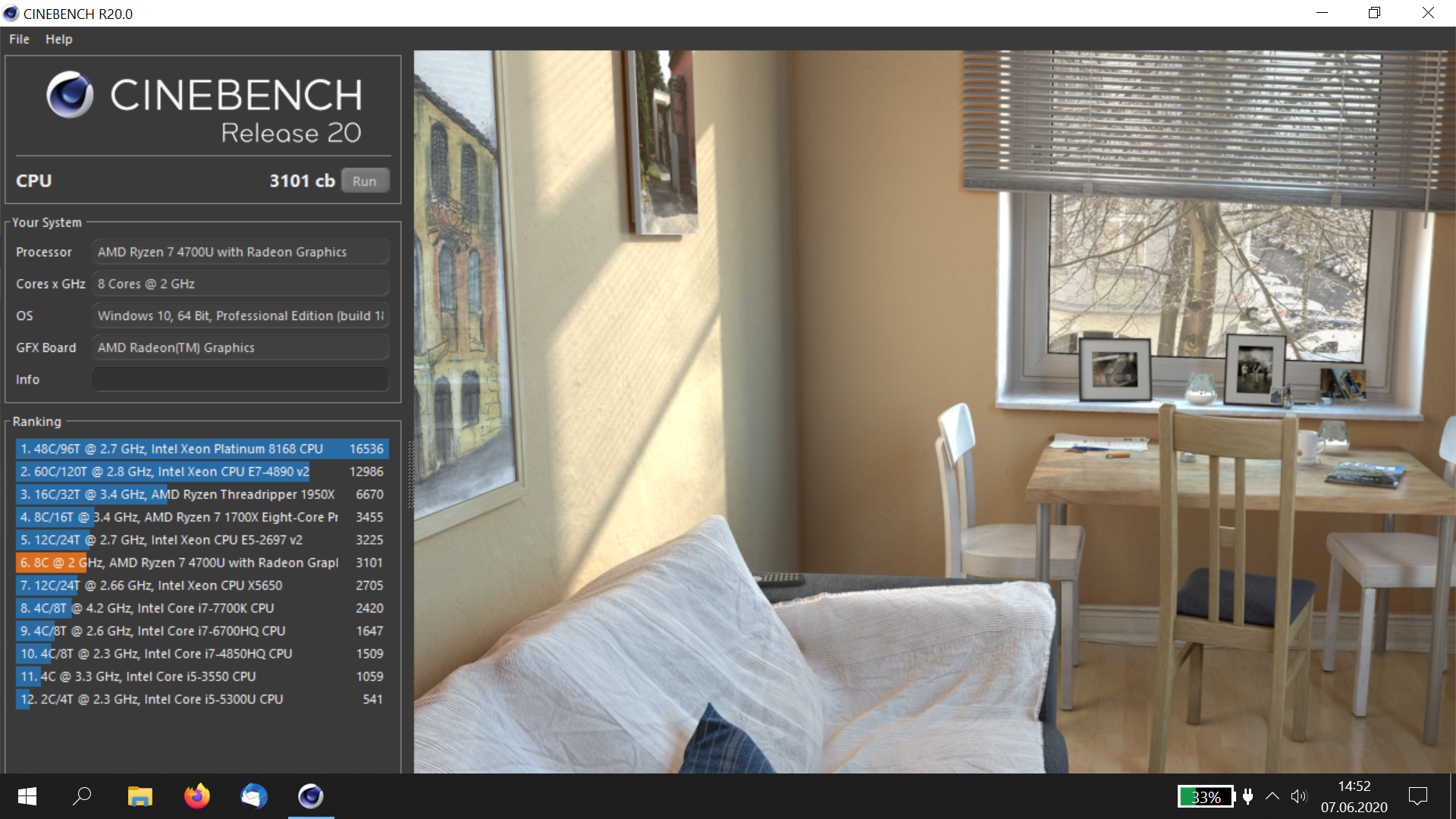

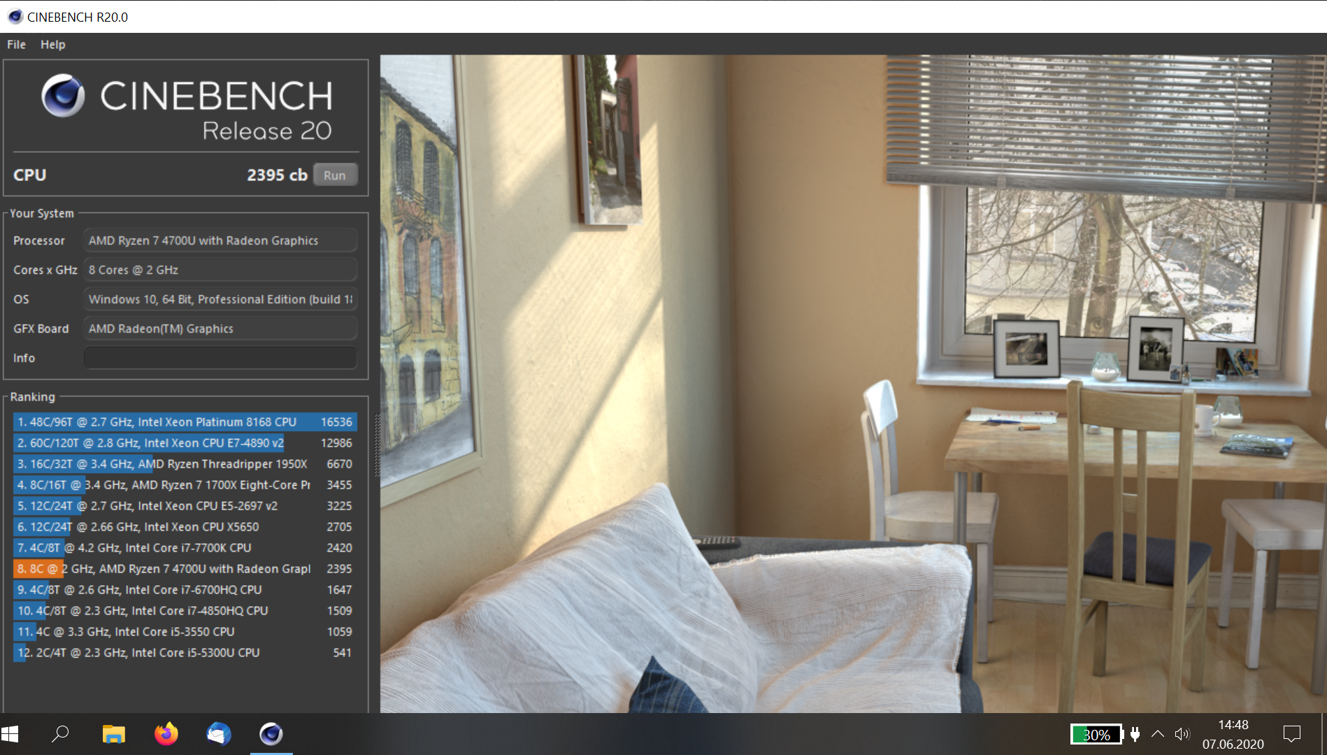

Hier die versprochenen Werte vom 4700u
Profil Höchstleistung:
Profil Akkusparmodus
