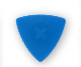

hat einer ne Ahnung wie man das ding aufhebelt wenn die schrauben raus sind
Ging bei mir recht einfach mit so einem Teil aus einem Display Reparatur Kit:
Habe dann an den beiden Seiten am Scharnier angefangen und lies sich so recht einfach öffnen.
braucht man da werkzeug für?
Naja, wenn die Schrauben alle raus sind sollte man schon mit einem Trenner arbeiten bei solchen Clips.
Irgendwas aus Kunststoff, einigermaßen dünn und stabil sollte es sein. Metall sollte man eher nicht nehmen, macht recht schnell Macken in den Kunststoff.
Wenn man es ohne Trenner macht kann man recht schnell die Clips beschädigen, vor allem blöd wenn man mal einen Garantiefall hat.

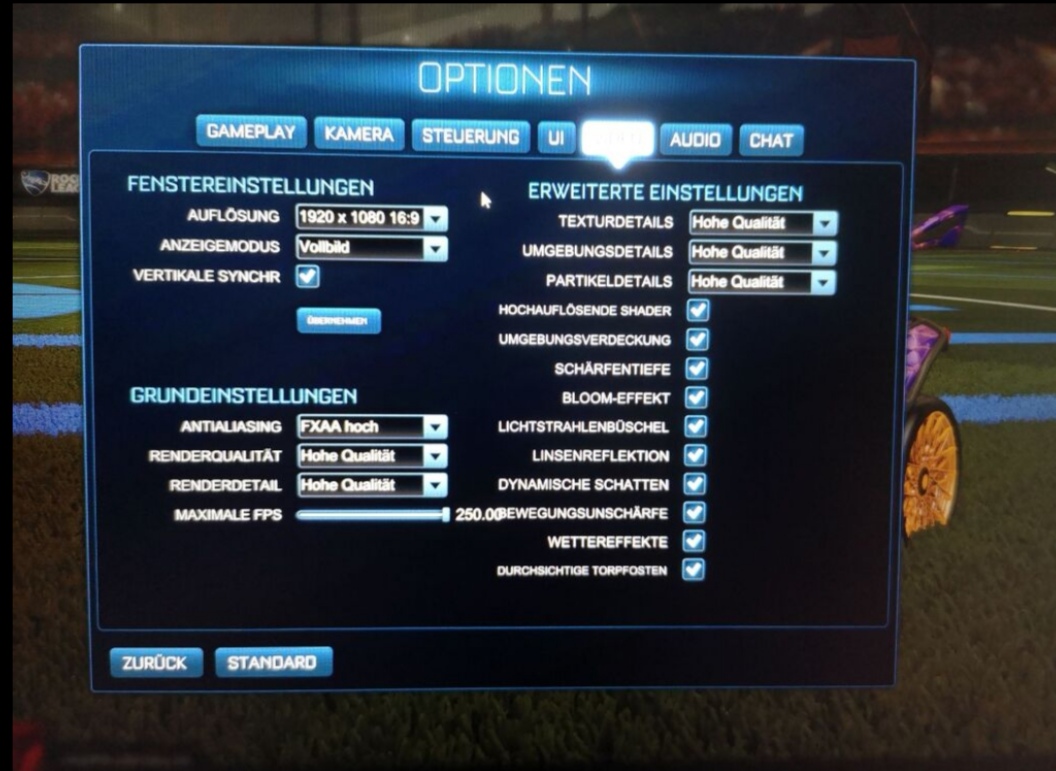

Kurzes Feedback zu meinem leppi mit 4800U 16GB RAM 1GB VRAM (wobei ich kein Unterschied beim spielen gemerkt habe gegenüber 512 MB VRAM)
Rocket League läuft's super flüssig mit dieser Einstellungen
Bin erstaunt was das Ding an Power hat!
