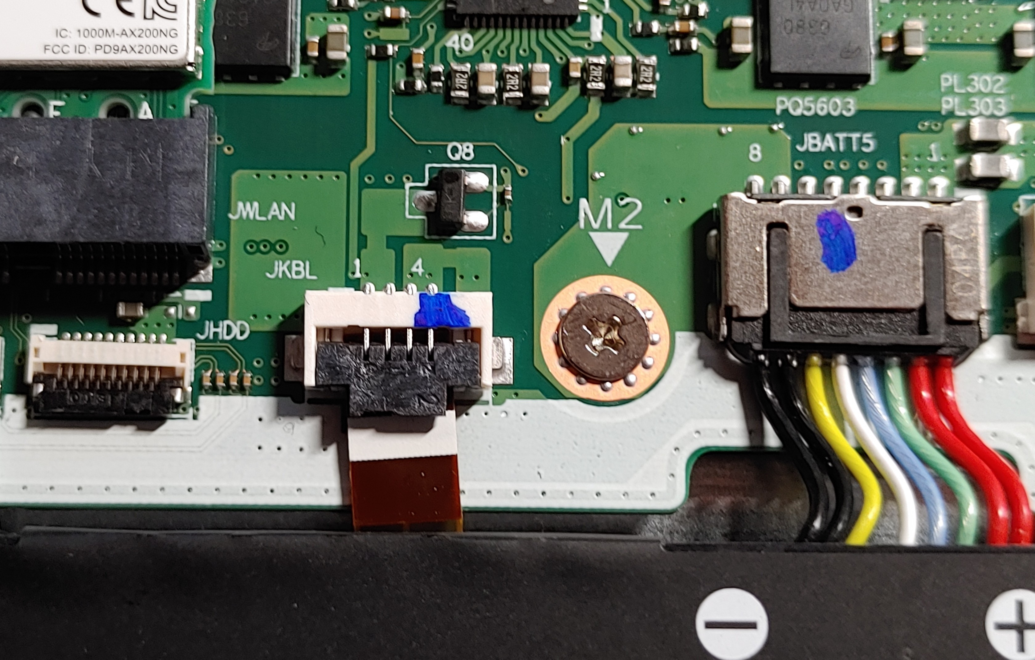

Für den Fall das noch jemand kein funktionierendes Backlight hat ...
Ein MyDealz user hatte mich drauf hingewiesen das das BL tatsächlich ein eigenes Kabel hat.
Habe aufgeschraubt. Kabel war drinn, aber wohl nicht weit genug eingeklemmt. Neu reingeklemmt. Nun leuchtet das Keyboard :D
Der kleine Flachbandkabel links vom Akkukabel ist es. JKBL steht dabei.

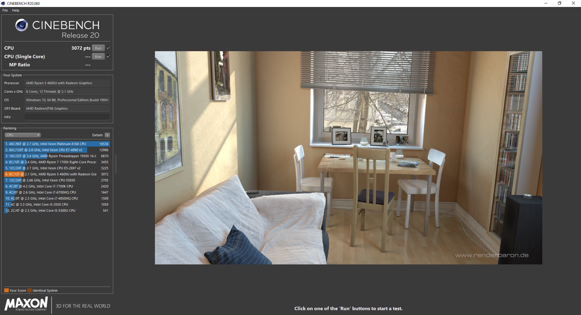

Habe das nun mal mehrfach unter Hochleistung Cinebench laufen lassen.
Passen die Werte nun?
P.S.: Hat jemand inzwischen einen Treiber für das Display LG Philips (LP156WFE-SPB1) gefunden?
Ja, die Werte passen.

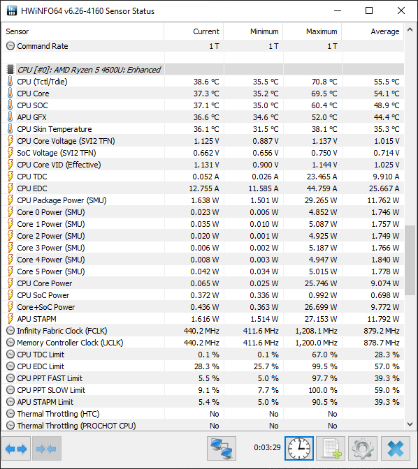

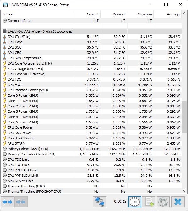

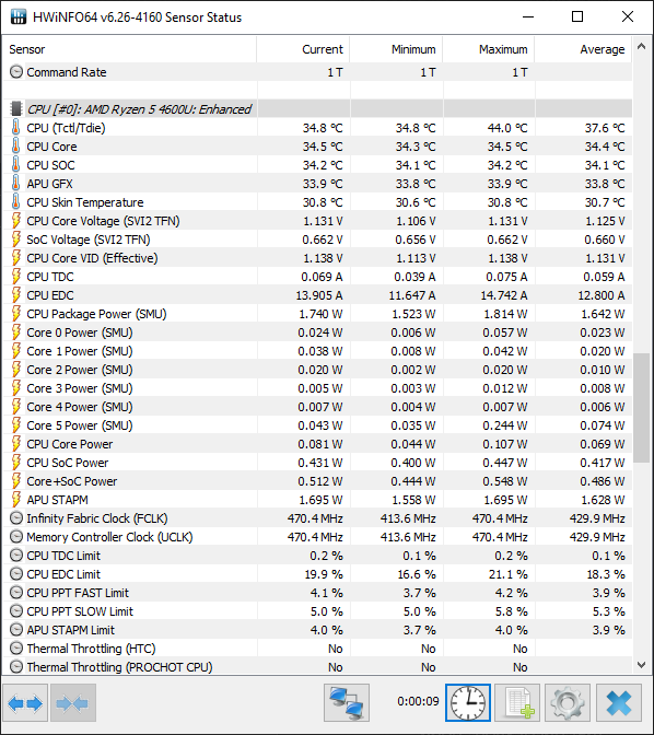

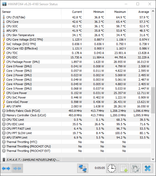

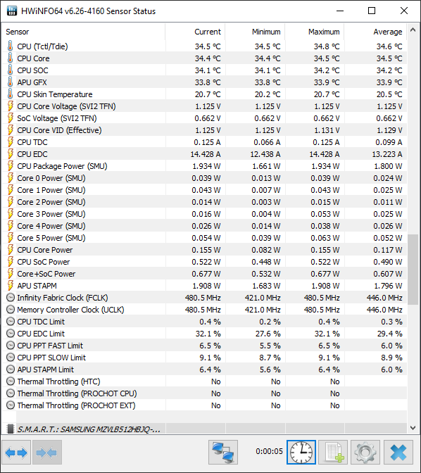

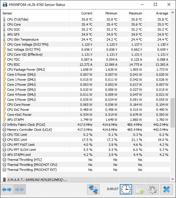

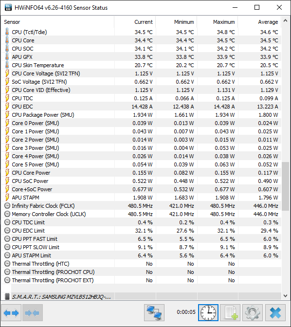

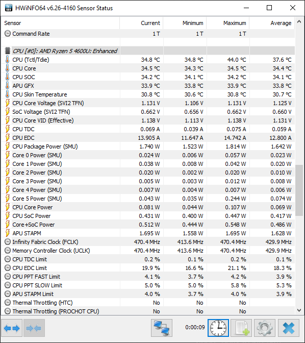

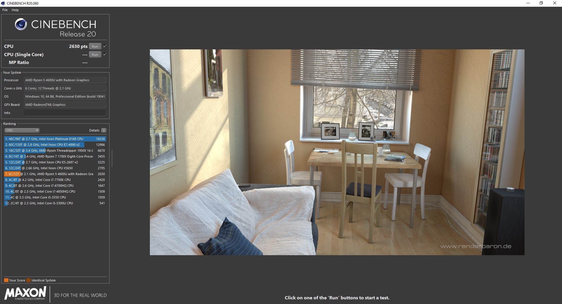

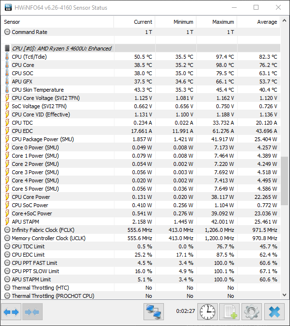

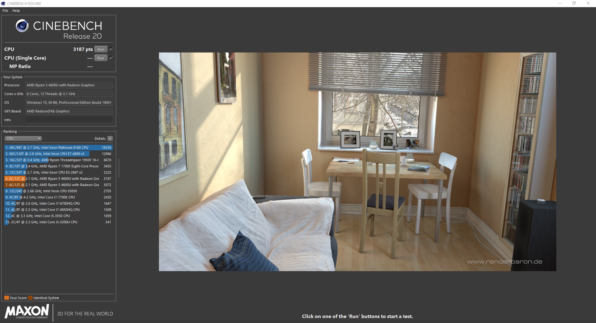

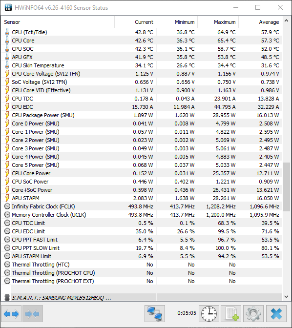

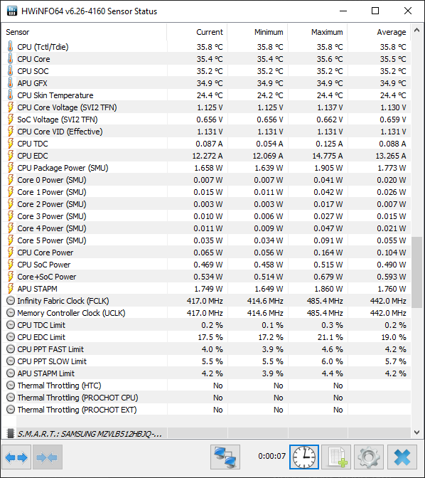

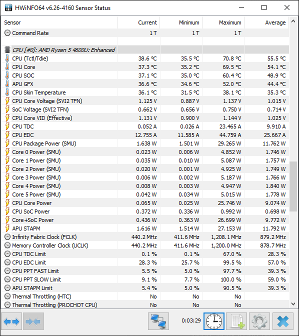

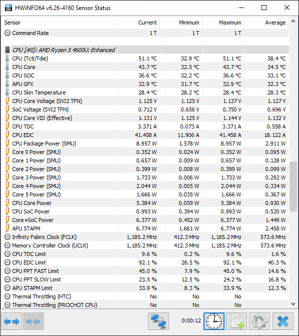

ich habe vorhin den von @Stephan Wruck verlinkten MyDealz Beitrag bezüglich dem Austausch der Wärmeleitpaste gelesen und dachte mir einfach mal, warum nicht ausprobieren und damit den gewünschten Benchmark Test ausführen, wenn ich doch alles zur Hand habe (Ideapad 5, Wärmeleitpaste und natürlich das Werkzeug).
Einmal kurz die technischen Daten meines Notebooks zusammengefasst, damit jeder einen Überblick über die Benchmarks hat:
Ideapad 5 mit dem Ryzen 5 4600U, 16GB RAM, 512GB Samsung TLC, sRGB Display, 70Wh Akku und restlicher maximaler Ausstattung.
Die Wärmeleitpaste welche ich verwendet habe, ist die thermal grizzly Kryonaut. Die Wärmeleitpaste habe ich punktiert aufgetragen.
Bei dem Werkzeug handelte es sich um ein günstiges von Amazon, welches sich mehrfach ohne Mängel bewährt hat. Link: https://www.amazon.de/YINSAN-Schraubendreher-Feinmechaniker-Werkzeug-Präzisionsschraubendreher/dp/B07Y83FTQB
Neben dem Benchmark, habe ich auch die Temperaturen mit HWInfo ausgelesen und euch ebenfalls wie die Benchmarks gescreent. Ich hoffe, dass ich dies Übersichtlich genug in den Spoilern darstellen kann.
Idle Temperaturen - Intelligenter ModusIdle Temperaturen - Hochleistungsmodus

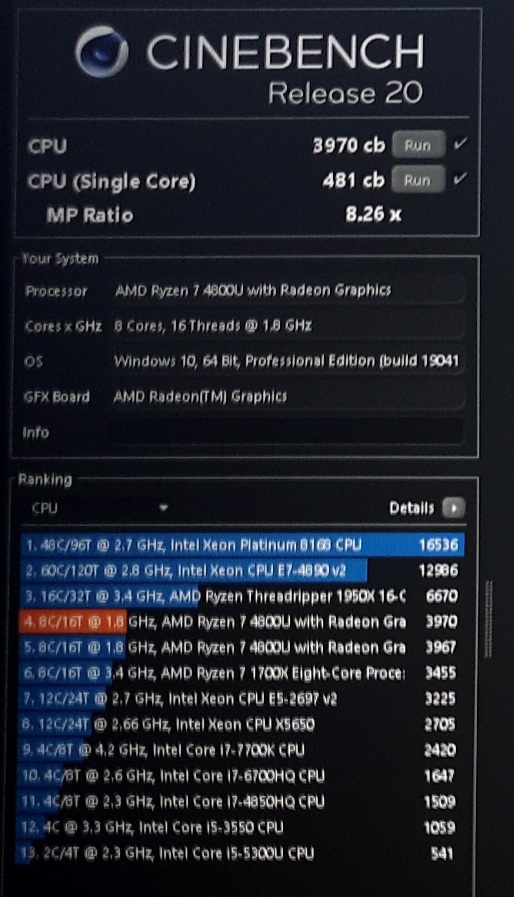

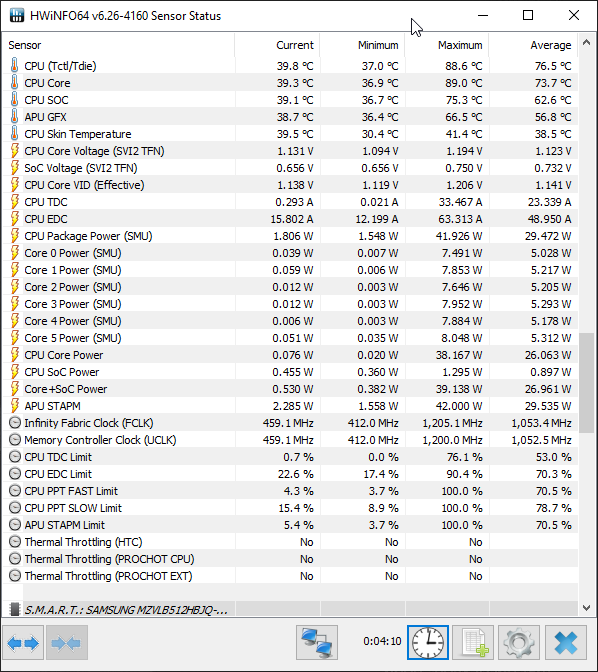

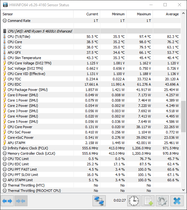

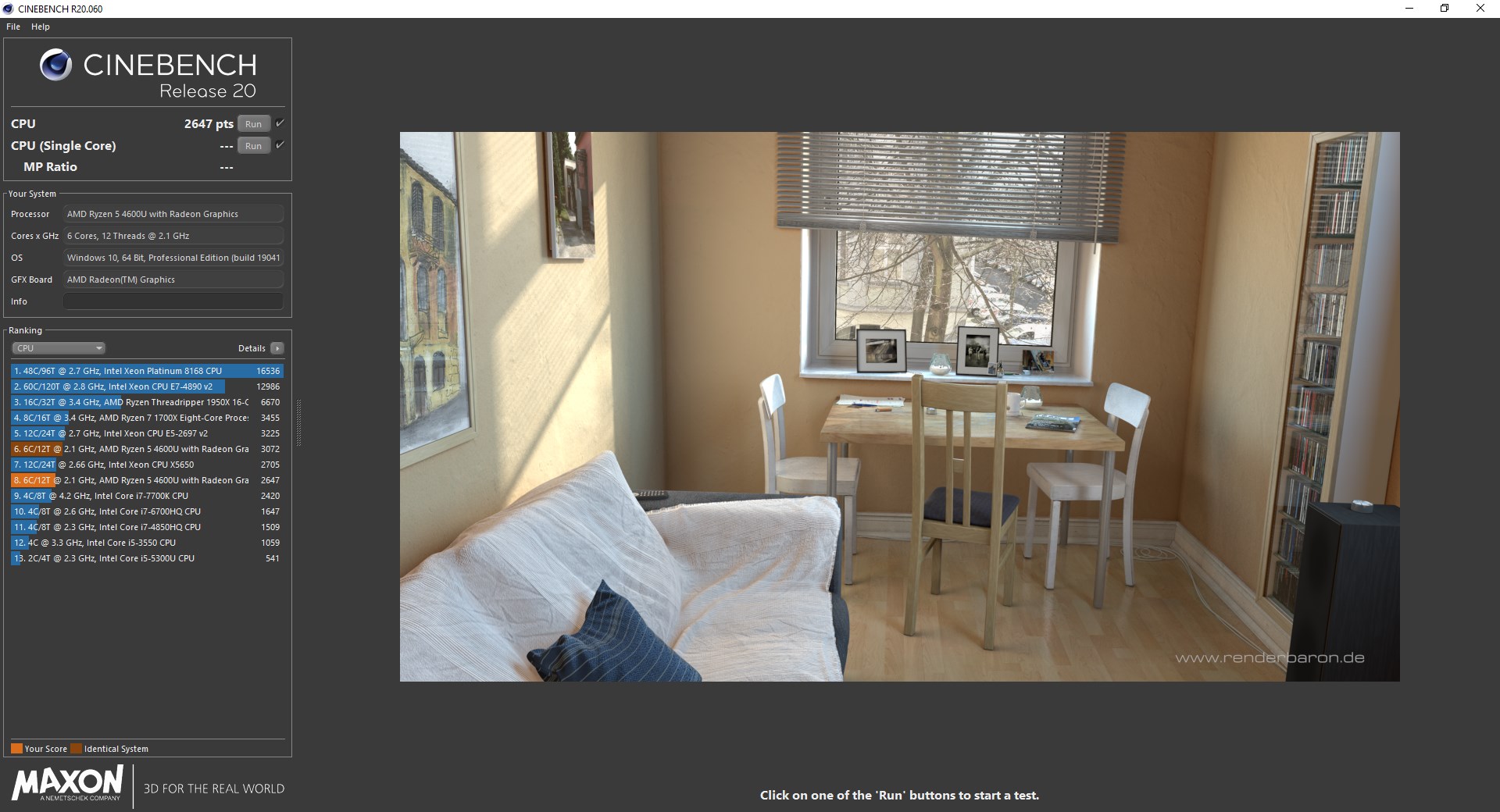

Benchmark Temperaturen - Intelligenter ModusBenchmark Werte - Intelligenter Modus
Benchmark Temperaturen - HochleistungsmodusBenchmark Werte - Hochleistungsmodus
Idle Temperaturen - Intelligenter Modus (WLP)Idle Temperaturen - Hochleistungsmodus (WLP)
Benchmark Temperaturen - Intelligenter Modus (WLP)Benchmark Werte - Intelligenter Modus (WLP)
Benchmark Temperaturen - Hochleistungsmodus (WLP)
Benchmark Werte - Hochleistungsmodus (WLP)
Alle Tests habe ich mit +/- 5 minütigen Pausen zwischen jedem Benchmark ausgeführt. Ich habe jedenfalls explizit, solange gewartet bis die Temperaturen offensichtlich nicht mehr weiter gesunken sind. Leider sind die ersten zwei Idle Temperaturen im intelligenten- und Hochleistungsmodus deutlich niedriger, als die restlichen nachkommenden, was wohl aber am Kaltstart und keiner vorigen Benchmarks liegen wird. Lasst euch also nicht beirren.
Bei den Benchmarks handelt es sich jeweils immer um den ersten Durchlauf. Veränderungen sind hier zwar zu sehen, aber dies wohl nicht unbedingt bedeutend. (Ich kann dies leider nur schlecht einschätzen, da ich relativ frisch im Benchmarking bin.)
Bei den Temperaturen lassen sich aber wohl die stärksten Veränderungen erkennen. Im intelligenten Modus haben wir einen unterschied von 70,8 °C zu 64,9 °C. Das sind ganze 5,9 °C an Differenz.
Das klingt viel? Dann schaut euch mal die Werte bei der Höchstleistung an!
Hier liegt der unterschied von 97,4 °C zu 88,6 °C und das wären ganze 8,8 °C Differenz zu vorher.
Meinem Fazit nach, würde ich behaupten, dass sich der Tausch der Wärmeleitpaste auf jeden Fall lohnt. Der Temperaturanstieg vom Idle aufwärts geht auch langsamer von Statten. Auffällig war auf jeden Fall, dass der Lüfter seltener anspringt und allgemein ruhiger läuft. Im Akku Modus habe ich den Lüfter beinahe überhaupt nicht mehr gehört, denn vorher drehte er hin und wieder mal an, was nicht mehr der Fall ist. Ob jemand davon profitiert oder nicht, muss jeder selber entscheiden. Wer keine zwei linke Hände Hand und sich das Ganze prinzipiell zutraut, wird bei der Umsetzung jedenfalls keine Probleme haben.
Für Fragen stehe ich gerne zur Verfügung und falls ich etwas vergessen habe, dann weist mich bitte darauf hin.
Beste Grüße!

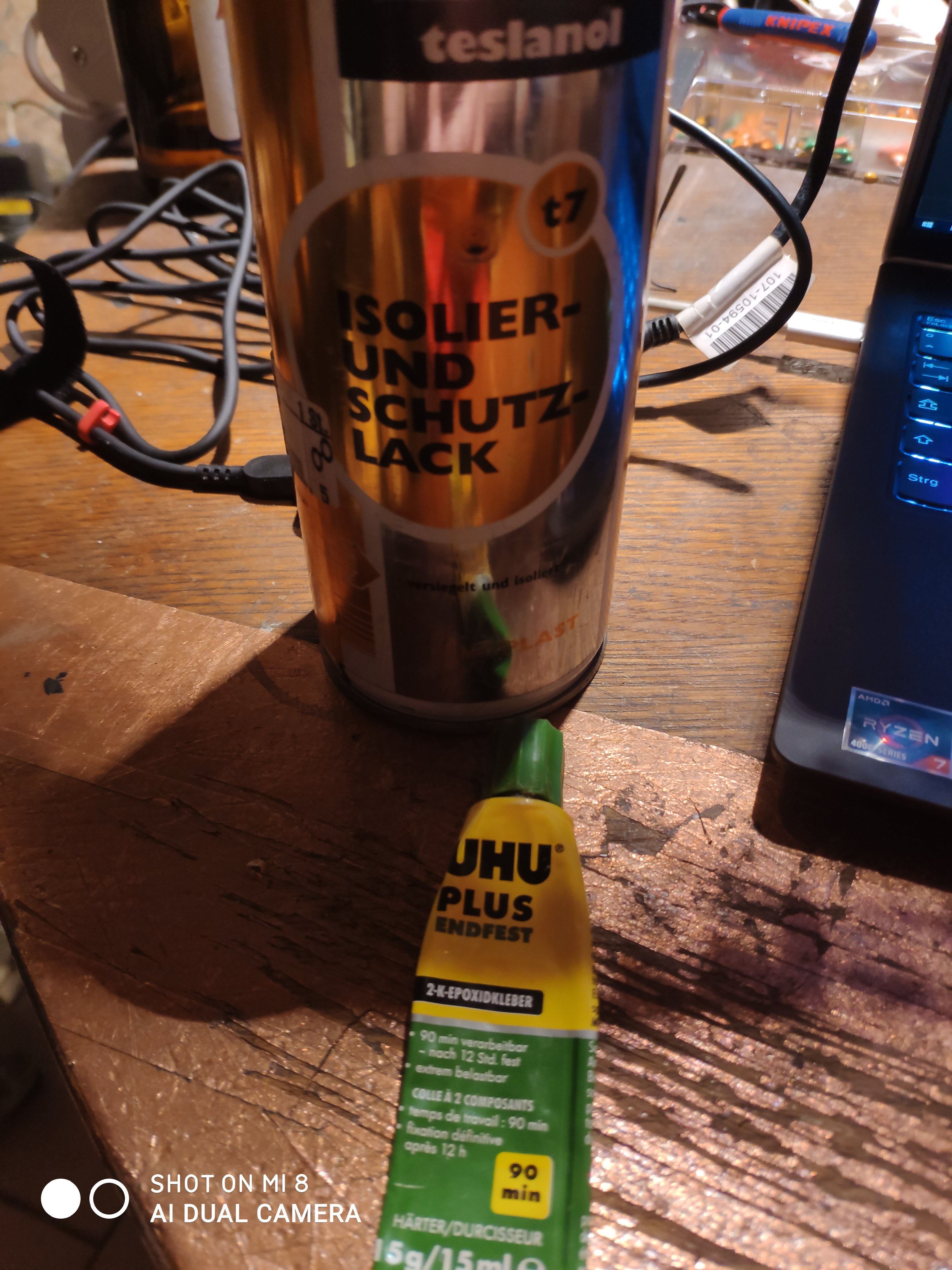

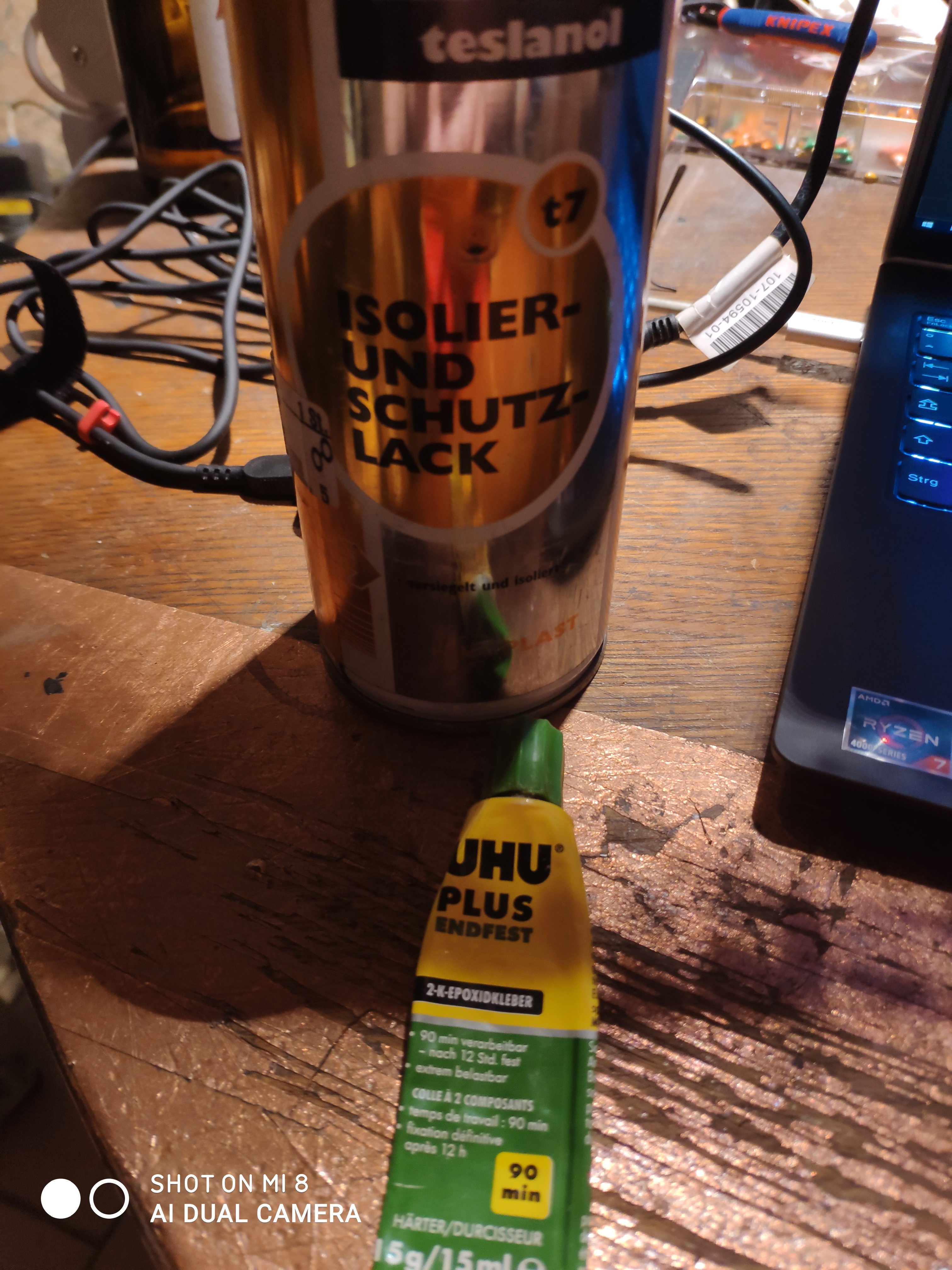

Dann nimm bitte "normale" WLP, MX4 oder die von Noctua. Flüssigmetall ist elektrisch leitend und damit nur für jene, die ein wenig Ahnung haben.
Hier meine zwei bevorzugten Isoliermaterialien. Wobei ich Epoxy niemand unerfahrenen empfehlen würde - die Garantie ist damit jedenfalls futsch - das Zeug bekommt man nicht mehr rückstandsfrei weg.

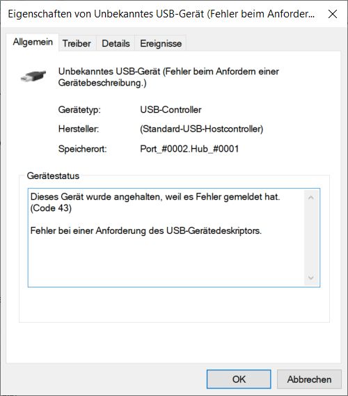

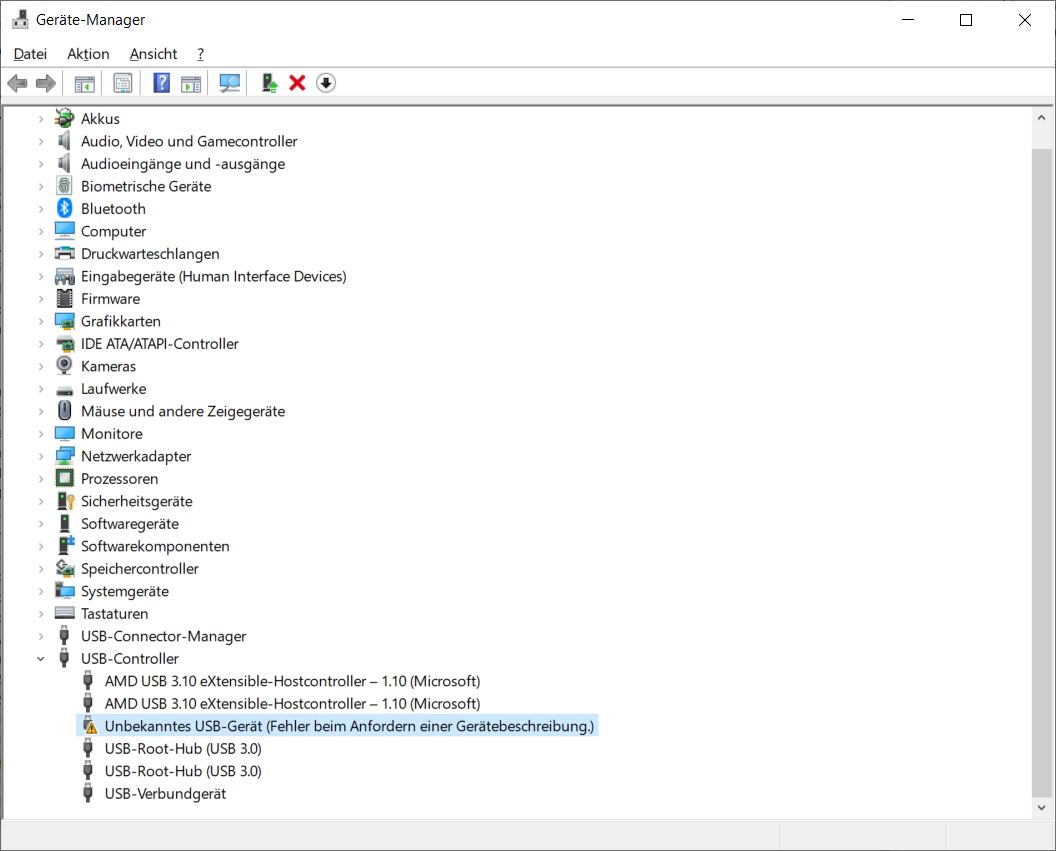

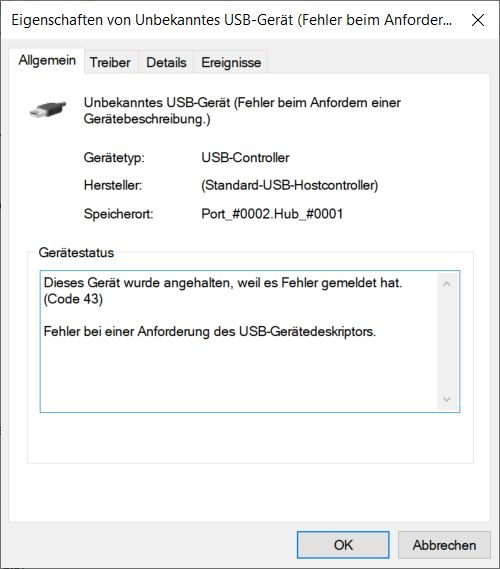

ich habe über die SuFu keinen passenden Einrtag gefunden, deswegen frage ich hier mal:
Ich habe beim IdeaPad 5 15 ein Problem mit dem hinteren Always-On USB Port. Es werden hier nur USB 3 Geräte erkannt. USB 2.0 Sticks oder auch Dongle für Bluetooth Mäuse machen zwar einmal ding dong aber dann gibt es einen Fehler und das Gerät kann nicht initalisiert werden. Im Gerätemanager sieht man auch einen Fehler.
Neustart, verschiedene USB 2.0 Geräte, Adapter deaktivieren/deinstallieren hat alles nichts geholfen.
Da hier nur 2x USB A verbaut ist, ist es schon blöd wenn man USB 2.0 Geräte nur an einem Port benutzen kann. Der vordere funktioniert einwandfrei mit allem was ich anschließe.
Habt ihr eine Idee an was das liegen könnte?
Vielen Dank und viele Grüße,
MuhKalb
Leider weiss ich nicht woran das liegen könnte, da bei mir beide Ports mit USB2.0 Devices funktionieren.
