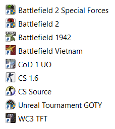

Ich kann mit großer Freude berichten, dass alle Gameklassiker, die LAN tauglich sind, wunderbar mit der Vega funktionieren. Es war zwar zu erwarten, aber dennoch schön zu sehen.

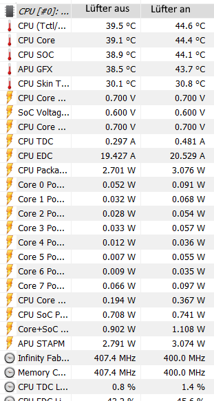

Hab grad mal bisschen rumgetestet mit meinem 4800u und dem Abspielen eines 4K Videos. Bei ca 45 grad (Gerät steht flach auf der Couch) geht der Lüfter ganz leise an, bei 39 Grad ( ich hebe das Gerät einige Sekunden in die Luft) wieder aus. Habe ich mehrfach wiederholt, immer die gleichen Werte. Sobald das Gerät die 45 Grad Marke erreicht springt der Lüfter an. Ich würde mal behaupten, wenn man jetzt noch die Wärmeleitpaste tauscht, schafft man es sogar, dass das Gerät während dem 4K Video flach auf der Couch stehend unter 45 Grad bleibt und somit der Lüfter aus bleibt. Ich werde es testen und berichten.
