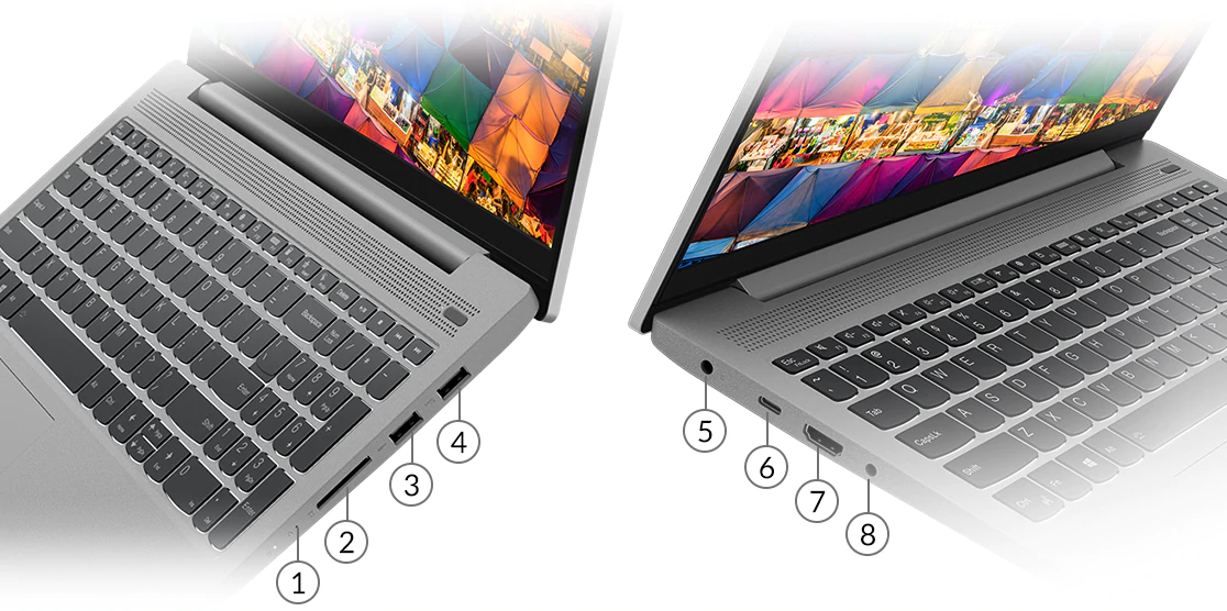

dot.RIM schrieb:
Wie bei vielen der neueren Lenovo Laptops gibt es dafür die Nov-Taste. Rechts am Gerät der vorderste Knopf , wenn mich nicht irre. Einfach im ausgeschaltetem Zustand drücken und er bootet ins BIOS.
So einen Knopf finde ich spontan ehrlich gesagt nicht.
Macht aber auch nichts, wahrscheinlich werde ich für die nächsten Jahre ohnehin nicht mehr ins BIOS wollen.
david_253 schrieb:
Korrekt. Ehrlich gesagt wollte ich ins BIOS, um das abszuschalten.
Habe jetzt auch herausgefunden, dass ich einfach nur FN und ESC hätte drücken müssen bzw. die entsprechende BIOS-Einstellung nichts anderes tut als das. Besser spät als nie. :D
[/QUOTE
Da sollte kein Knopf sein, sondern ein kleines Loch wo du mit einer Nadel reingehst und ins Bios kommst
Alles klar, dann habe ich es gefunden. Hatte ich bisher für eine Status-LED gehalten.
  • 1. Novo-Taste
  • 2. SD-Kartenleser
  • 3. USB-A 3.1 Gen 1
  • 4. USB-A 3.1 Gen 1 (Always-On)
  • 5. Netzanschluss
  • 6. USB-C 3.1 Gen 1 (Stromversorgung und DisplayPort)
  • 7. HDMI
  • 8. Kopfhörer-/Mikrofon-Kombianschluss
Es ist ein kleiner Knopf ähnlich wie an Routern zum zurücksetzen/neustarten. Man braucht oft einen Stift oder ähnliches um ihn zu drücken.
