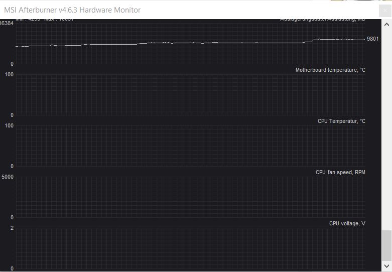

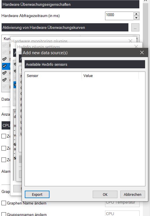

habe ein IdeaPad 5 14ARE05. Ist es jemanden gelungen MSI Afterburner zum Laufen zu bekommen bzw. CPU Temp anzeigen zu lassen?
Anzeige ist tot und unter Einstellungen wird leider kein Sensor angezeigt. Treiber eben alles aktualisiert. Sind die Sensoren geblockt?
Würde die Temp der CPU usw. gerne im Display beim Zocken oder so anzeigen lassen.
Core Temp zeigt es an.
