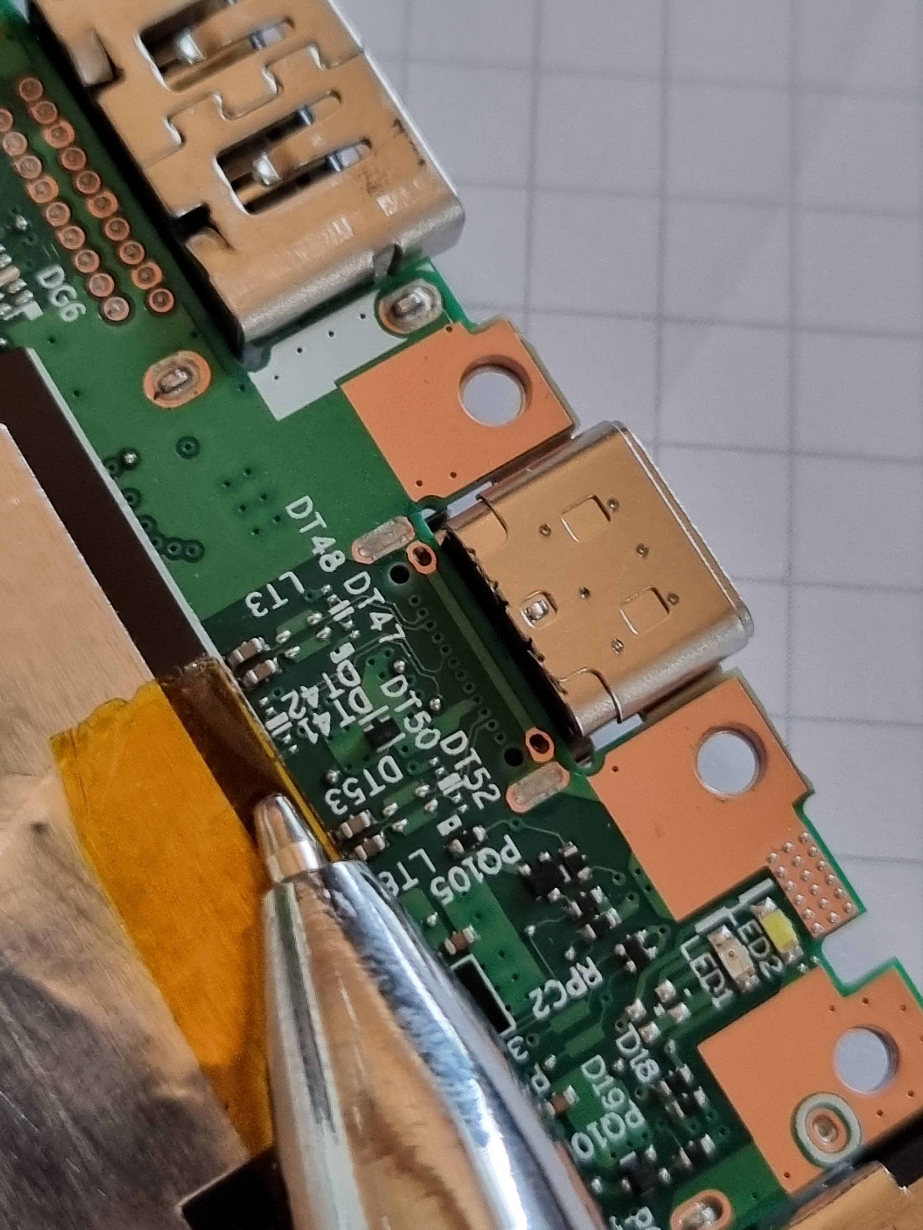

Hallo, ich kann seit heute über USB C nicht mehr laden und die die Bildschirme an der Dockingstation empfangen kein Signal. Nur Tastatur und Maus gehen noch. Hardwaredefekt?
Moin!
Hatte sonst auch über USB - C Netzwerk, Netzteil etc. angeschlossen.
Der Port ist ein Witz....
Denke da dürfte die Kupplung im Notebook hinüber sein.
Kannst ja mal ein anderes USB Kabel probieren, bei mir hats nichts mehr gebracht!
Halt Lenovo Qualität!
Reaktionen: Showmazter
Danke für deine Antwort. Anderes Kabel funktioniert auch nicht. Selber reparieren sehe ich als schwierig an. Mit welchen Kosten muss ich da rechnen?
Blätter hier mal ein paar Seiten zurück, hatte die Frage mit USB - C auch schon gestellt.
Meine der Anschluss ist direkt auf der Hauptplatine.....
Wenn du mich fragst, lohnt nicht.....
Der USB C ist ein Witz! Einen Handyport an einem Notebook und dann auch noch die kurze Variante, das kann nur in die Hose gehen.
Nutze den großen USB Port auf der rechten Seite für LAN mit einem Adapter.
Ist ähnlich miese Qualität, auch schon total ausgeleiert.
Werde mir kein Lenovo mehr kaufen, zumindest kein Ideapad.
Hatte früher mal ein Thinkpad, ganz andere Welt als das noch IBM war.....
Erschreck dich dann aber nicht...
Guck mal bei IPC, denke die werden das "Mainboard" haben. Wenn du keine 2 linken Daumen hast, kannst du das selber einbauen. CPU ist halt doof, aber keine Raketenwissenschaft.
Mainboard habe ich nicht gefunden bei IPC. Die bieten aber eine Buchsenreparatur an für 149€.
Eine USB Buchse kostet nur wenige €. Die sollte doch jemand kostengünstig anlöten können.
Ja, die merken alle den Einschlag nicht mehr....
Die Buchse selber ist wahrscheinlich nicht mal im Eimer, sondern nur von der Platine gelöst, angeknackst oder sowas....
Guck dir das mal an, evtl. geht da was mit Heißkleber

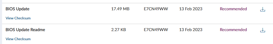

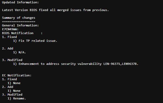

Neues BIOS Update. Bin mir nicht sicher, ob diesmal eine neues AGESA Version dabei ist. Da ich die letzten male nicht mehr verglichen habe.

Hallo hab jetzt mal den Laptop zerlegt wegen meinem USB C Problem. Einen Techniker habe ich schon gefragt. Der hat mir keine Hoffnung gemacht dass man das reparieren könne. Optisch ist kein Mangel erkennbar.
