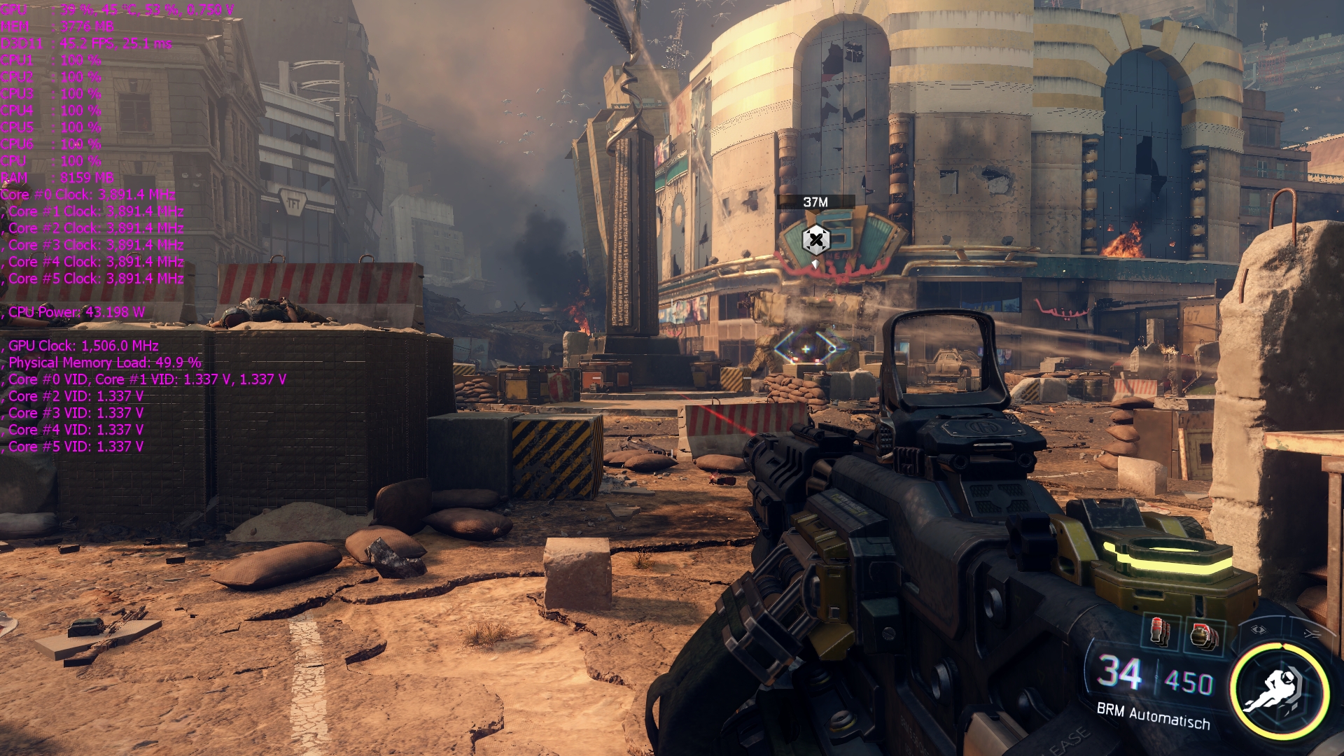

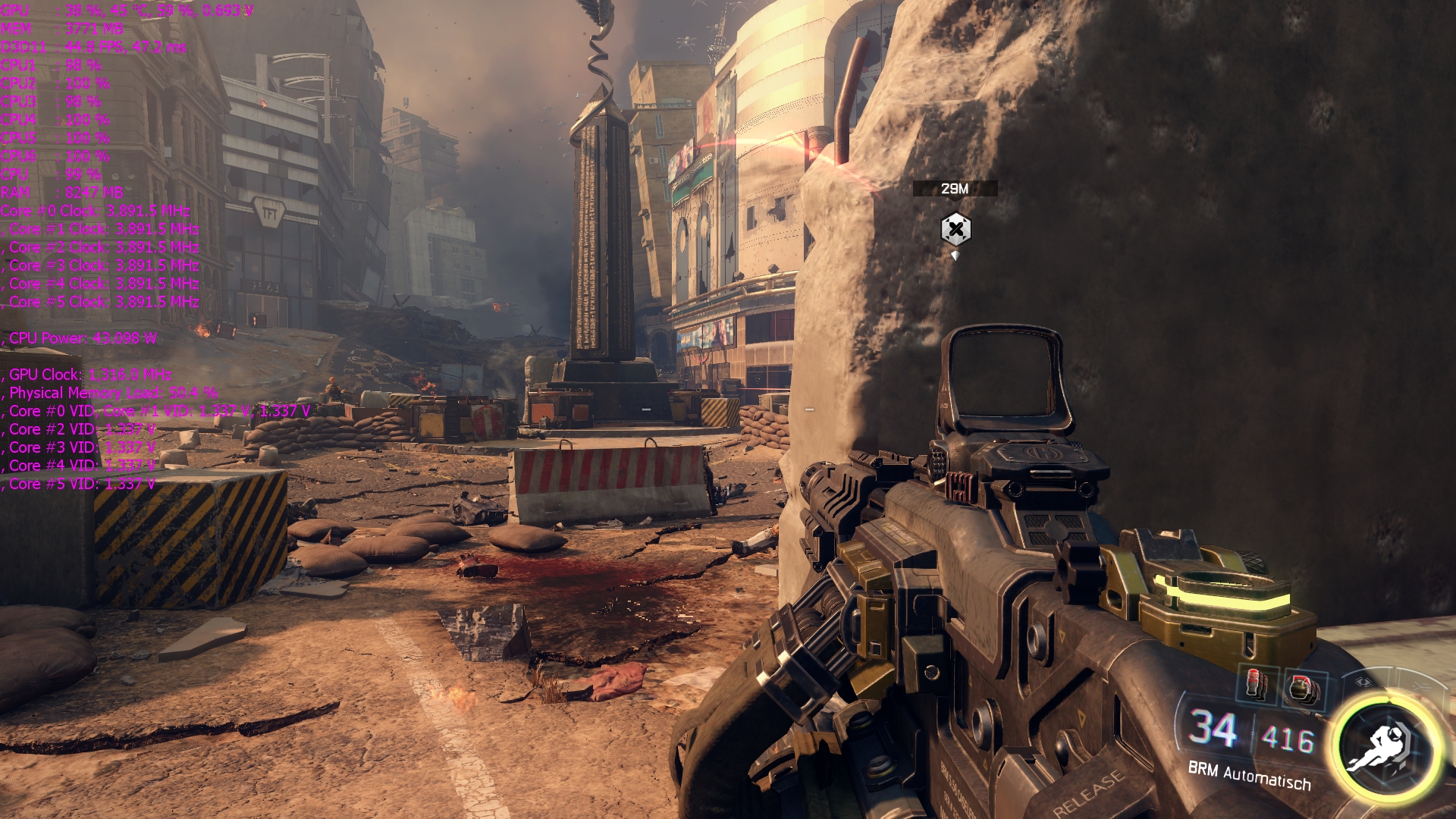

@ TE:
in dem link, welcher dir von #.kFk und mir geschickt wurde, steht drin wie man sich den ganzen krempel ingame anzeigen lassen kann. hier die "kurzversion": [Anleitung] Gpu- und Cpu-Auslastung via OSD in Spielen anzeigen. wichtig wäre vor allem der takt der einzelnen CPU-kerne.
Deathangel008
Grauer Jedi
- Jan. 2014
- 85.576
auf die gefahr hin mich zu wiederholen: wichtig wäre vor allem der takt der einzelnen CPU-kerne.
das OSD sollte in etwa so aussehen:
deine graka langweilt sich auf dem screen -> CPU-limit.

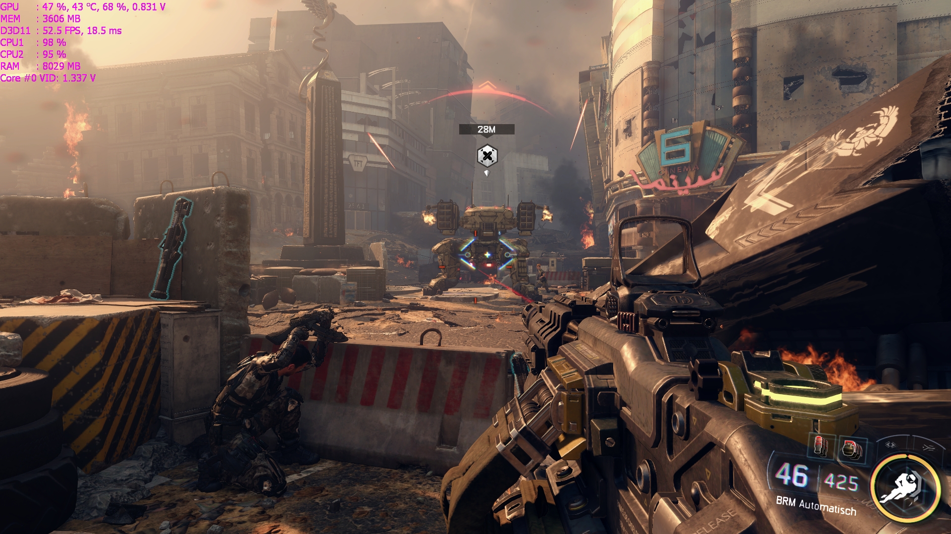

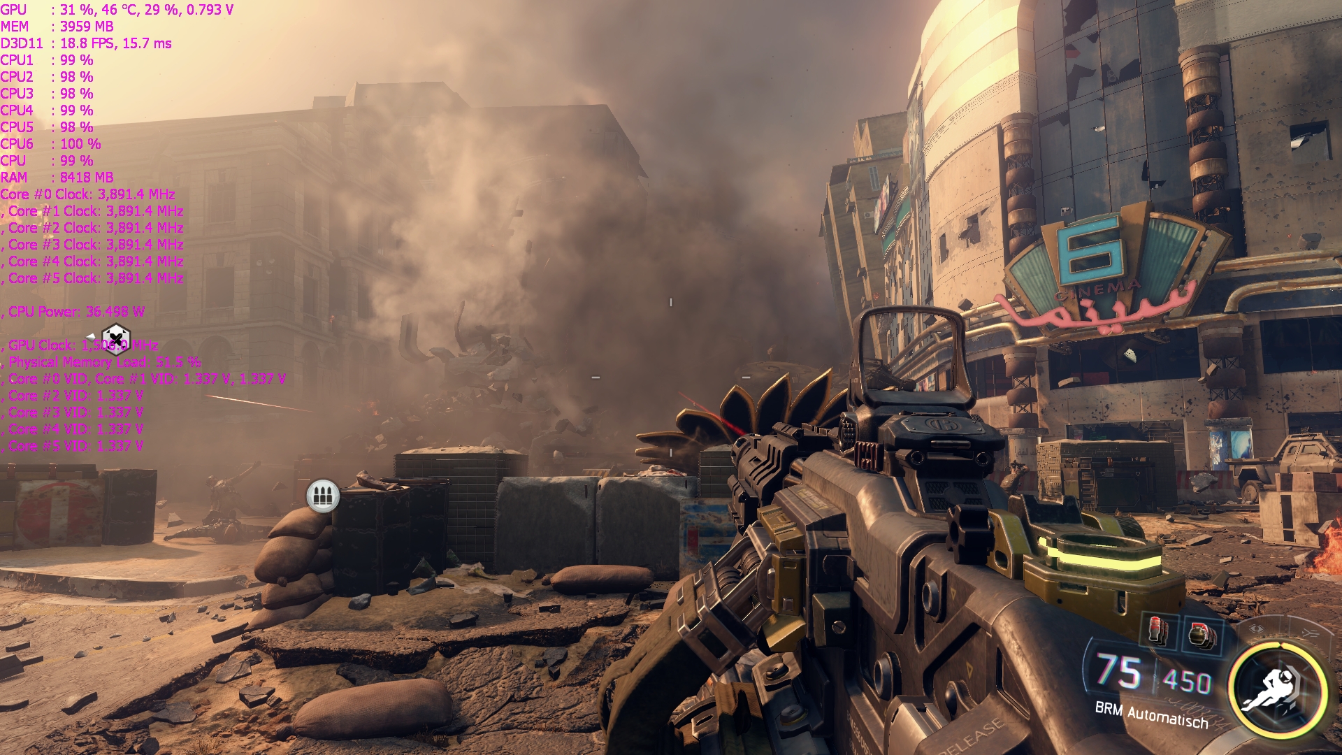

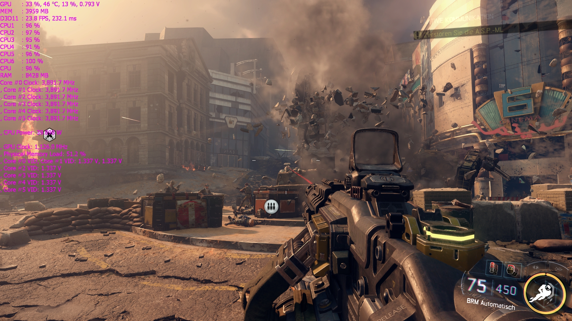

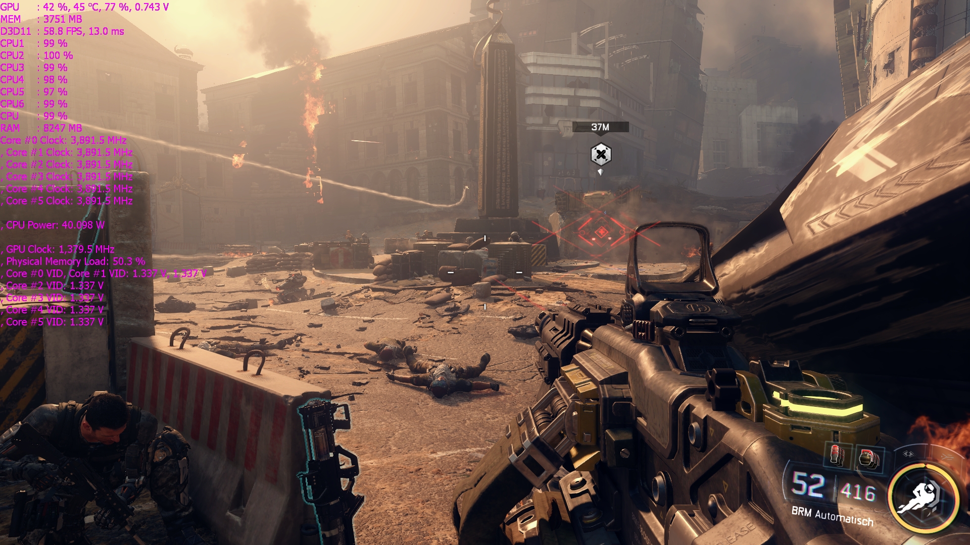

tja, CPU ist wohl zu lahm. taktet aber voll aus. wenn diese ~45fps die ruckler darstellen von denen du sprachst bleibt nur eines: neue CPU kaufen. wenn sie das nicht tun: screenshots machen wenn sie auftreten.
