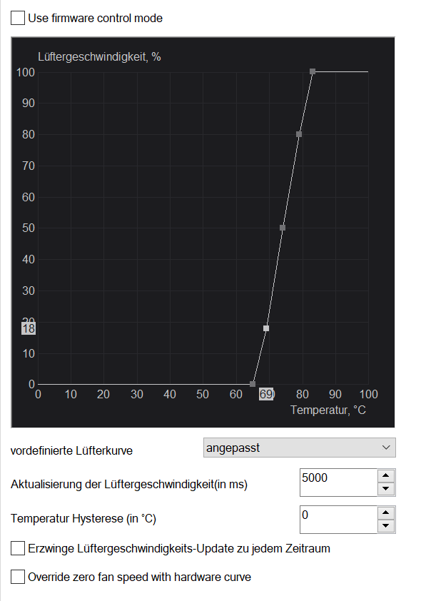

Meine 2080Ti verbraucht laut HWinfo 55-60 Watt im Idle. Ich habe dann den Core Clock im Curve Editor von Afterburner erhöht, für das Undervolting, jedoch hat sich da nichts getan. Muss man diesen Grundverbrauch einfach hinnehmen? Spiele keine Games, mir gehts nur um die Lautstärke. Ohne Lüfter geht sie aber bei nem YouTube Video schon gegen 65-67 Grad.
Ist die beigelegte Lüftersteuerung empfehlenswert?
Nutze einen UHD 144hz Monitor und einen FullHD 120hz
