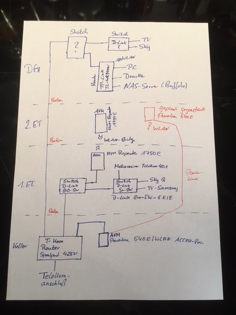

Hallo zusammen, wir wollen den Mediareceiver der Telekom nutzen und haben aber Probleme, dass unserer Router nich IGMPv3 kompatible sind. Bild am Receiver friert ständig ein. Im Anhang eine Skizze unserer aktuellen Netzwerkverkabelung. Müssen wir alle Router umstellen oder reicht es, die beiden Router in der 1.Eateg die den Mediareceiver einbinden zu tauschen?
IGMPv3 Router - müssen alle getauscht werden

Hi,
es müssen alle Router/Switche, welche die Datenpakte zum Entertain Receiver passieren, also der Speedport im Keller und die beiden Router in der 1. ET, IGMPv3 fähig sein und ggf. getauscht werden. Der Rest kann bleiben, solange dort keine weiteren Entertain Receiver in Betrieb genommen werden.

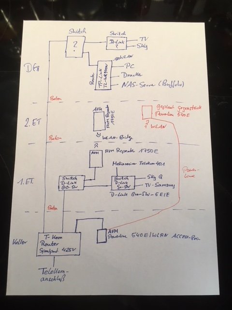

wir haben aktuell folgende Netzwerkkonstellation. Mit diversen Switchen und Repeater, ist so nach und nach gewachsen. Festgestellt haben wir schon, dass wir vermutlich die D-Link Go-SW erneuern müssen, da diese nicht mit dem Mediareceiver 410 zusammen arbeiten. Im Zuge dessen würden wir auch gerne unsere Netzwerk optimieren und nach Möglich auch Switche einsparen und einheitliche Geräte nutzen. Unser Wlan soll eine SSID haben in das wir uns in allen Etagen ohne wechsel der Netzwerke einloggen können. Auch soll der Zugriff auf den NAS und die Drucker im DG möglich sein. Da es auch Problem mit dem Telefon Dect (an Speedport) gibt werden wir vermutlich die Speedport in die 1 Etage stellen. In der 2 Etage gibt es kein LAN Kabel, hier wurde über eine PowerLine Lösung nachgedacht. Wlan Bridge ist hier zu schwach.
Welche Produkte und in welcher Konstellation könnten das Netzwerk optimieren.
die D-Link können tatsächlich kein IGMPv3 die müssten also getauscht werden, gibt ja schon recht preiswerte die das können Preisvergleich Switch IGMPv3 bis 50Euro
Router Speedport 425V, was ist das für ein Model ich finde dazu nichts oder ist das ein W925V?
Da ja schon 2 AVM 1750E vorhanden sind, wäre nicht evtl ein Wechsel des Router auf eine Fritz.Box 7490/7590 interessant, dann wäre Mesh möglich und man könnte alles über die Box steuern inkl. einheitliches WLAN, alternativ könnte man auch den Speedport lassen und eine Fritz.Box als AP einrichten z.B. den TP Router im DG damit ersetzen, müsste dann ja auch keine 7490/7590 sein, nur eine die Mesh kann.
Warum werden eigentlich in 1.ET 2 Switche und im DG 2 Switche und ein Router eingesetzt, ist die Entfernung zwischen den Geräten so groß? So scheint mir jedenfalls erst mal jeweils der erste Switch in der 1. ET und DG über zu sein.

Ich rate übrigens von TP-Link Switches ab, auch wenn sie laut Datenblatt IGMPv3 unterstützen.
Im letzten Jahr habe ich den TL-SG108 sowie seinen großen Bruder TL-SG1016 getestet. Der 8er funktionierte mit Entertain problemlos, aber der 16er funktionierte nicht - bei identischer Konfiguration. Erst als ich IGMPv3 im 16er ausschaltete, ging das Bild bei Entertain weiter. Das Problem: Mit WireShark konnte ich schön sehen, dass der Stream plötzlich im gesamten Netzwerk gebroadcasted wurde... Auch ein Austauschgerät zeigte dasselbe Verhalten. Obwohl es sich um dieselbe Geräte-Generation handelt und lediglich 8 vs 16 Ports stehen, hat TP-Link IGMPv3 offenbar nicht sauber umgesetzt. Um Fehlkäufe zu vermeiden, sollte man daher im Umfeld von Entertain von TP-Link Switches Abstand nehmen. Einige TP-Links funktionieren scheinbar, aber das ist dann wohl eher ein Glücksspiel je nach Modell.
