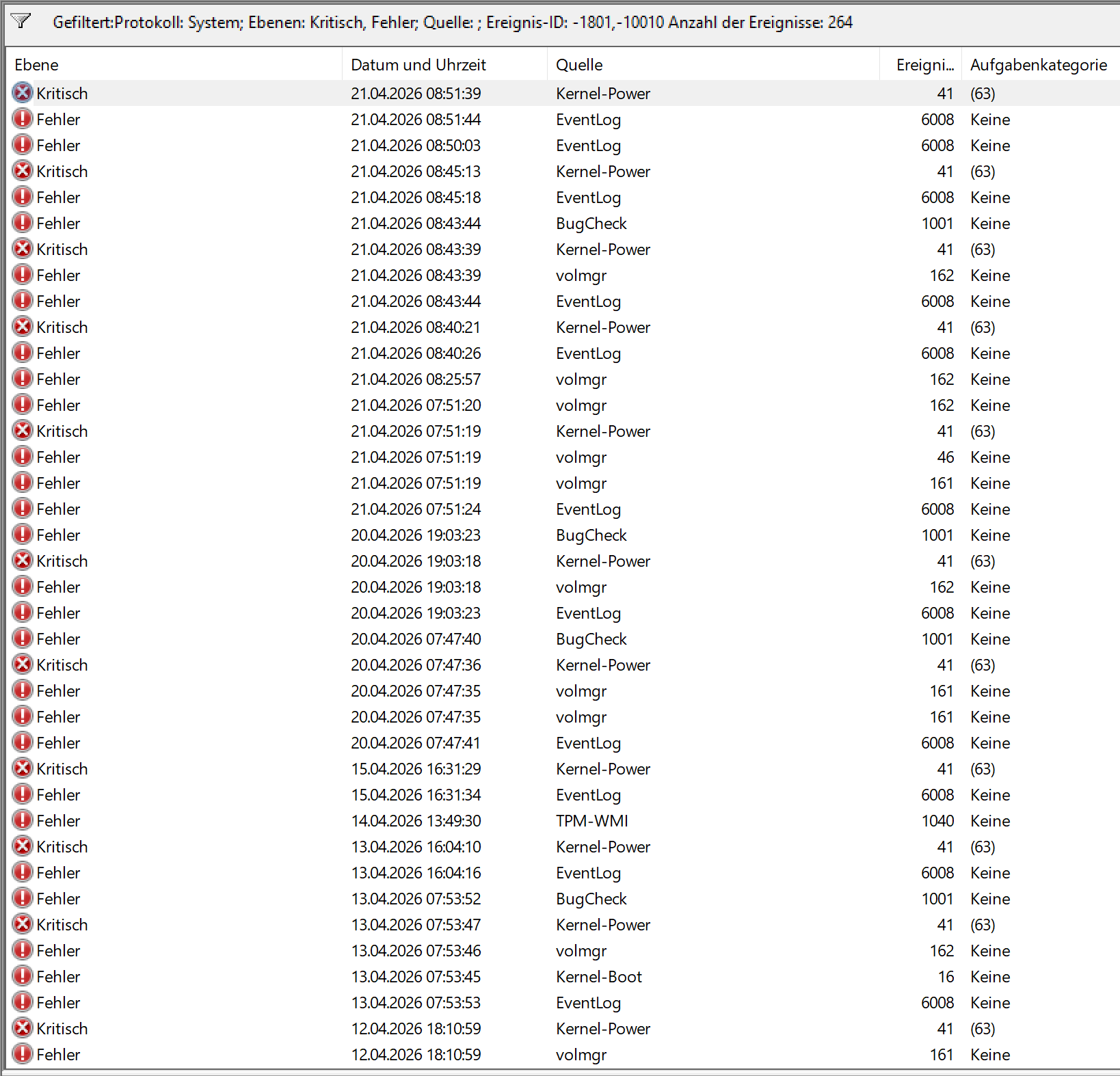

Hier noch die letzten Event Logs:
Dabei habe ich im Angebot:
Code:
Der Computer wurde nach einem schwerwiegenden Fehler neu gestartet. Der Fehlercode war: 0x0000000a (0x000000000000001a, 0x0000000000000002, 0x0000000000000000, 0xfffff807ac53551b). Ein volles Abbild wurde gespeichert in: C:\WINDOWS\Minidump\042126-7687-01.dmp. Berichts-ID: 5958e531-baec-44ee-acfc-e123d5d0809a.
Code:
Fehler beim Erstellen der Sicherungsdatei aufgrund eines Fehlers während der Abbilderstellung. BugCheckProgress war: 0x00020003
Code:
Der Computer wurde nach einem schwerwiegenden Fehler neu gestartet. Der Fehlercode war: 0x0000007f (0x0000000000000008, 0xffffa880bdbfce70, 0xfffffc036c278f60, 0xfffff805ed616791). Ein volles Abbild wurde gespeichert in: C:\WINDOWS\Minidump\042026-7203-01.dmp. Berichts-ID: 3fa2a0a5-282a-41e3-a370-56107d7360ae.
Code:
Der Computer wurde nach einem schwerwiegenden Fehler neu gestartet. Der Fehlercode war: 0x000000d1 (0x00000000000000d8, 0x0000000000000002, 0x0000000000000000, 0xfffff8045ece8789). Ein volles Abbild wurde gespeichert in: C:\WINDOWS\Minidump\042026-7359-01.dmp. Berichts-ID: b4c32ea7-060a-4724-9737-c56ab2939000.
Code:
Der Computer wurde nach einem schwerwiegenden Fehler neu gestartet. Der Fehlercode war: 0x000000d1 (0xffff939f84c56278, 0x0000000000000002, 0x0000000000000000, 0xfffff800549767e1). Ein volles Abbild wurde gespeichert in: C:\WINDOWS\Minidump\041326-8531-01.dmp. Berichts-ID: 518f10d3-102d-4dfe-ba51-2d441dc7ffbf.
den hier hatte ich vorher aber auch öfters, nur mit unterschiedlichen Kernen und vor allem leider auch mit einem anderen Prozessor. Das war aber der Grund für den CPU-Tausch.
Code:
Schwerwiegender Hardwarefehler.
Gemeldet von Komponente: Prozessorkern
Fehlerquelle: Machine Check Exception
Fehlertyp: Cache Hierarchy Error
Prozessor-APIC-ID: 9
Die Detailansicht dieses Eintrags beinhaltet weitere Informationen.
